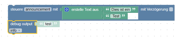

      Moin,
      ich habe ein für mich tolles Script geschrieben, welches einen Text ausgibt an meine Alexa. Meine Frau erschreckt sich immer wen Alexa los redet. Ich verwende den Speak Befehl. Wenn ich den "announcement" Befehl verwende, dann bleibt Alexa stumm.
      Ich habe das einfach mal getestet ohne irgendwelche Fensteröffnungen und da geht auch nichts. Was mach ich hier falsch?
      Kann mir da jemand einen Tip geben.
      Marc

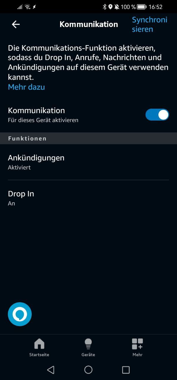

        DJMarc75 @Airframe75 last edited by
        @airframe75 sagte in Hinweiston von Alexa geht nicht:
        Prüfe bitte in der Alexa APP ob Du an dem jeweiligen ECHO folgende Einstellungen so hast:

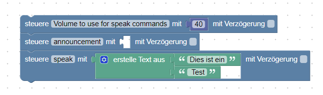

            Ich verstehe deine Frustration. Es ist ja nicht so das ich vorher nicht gesucht habe. Aber leider habe ich nichts gefunden.
            Auch der Thread den du verlinkt hast, hat zwar was mit Annoucement zu tun, aber ist ein komplett anderes Problem.
            Ich habe jetzt noch einen zweiten Befehl "speak" und die Lautstärke Befehl hinzugefügt und dann funktioniert das auch.
            Aber laut Dokumentation dachte ich das Announcement der Beep ton + speak befehl ist. Das ist dann wohl nicht so.

              Dein Blockly , so wie Du das da postest, bewirk nüscht, da es keinen Trigger hat.
              Oder Du hast nur die Hälfte hier reinkopiert.
              Damit Deine Blockly ausgeführt wird, muss irgendwas vorher ja auslösen.
              Und was soll der "announcemnt" Block da leer drinnen?
              Erstelle Text nimmt man auch nicht dafür.
              Sondern nur den Text Baustein.
