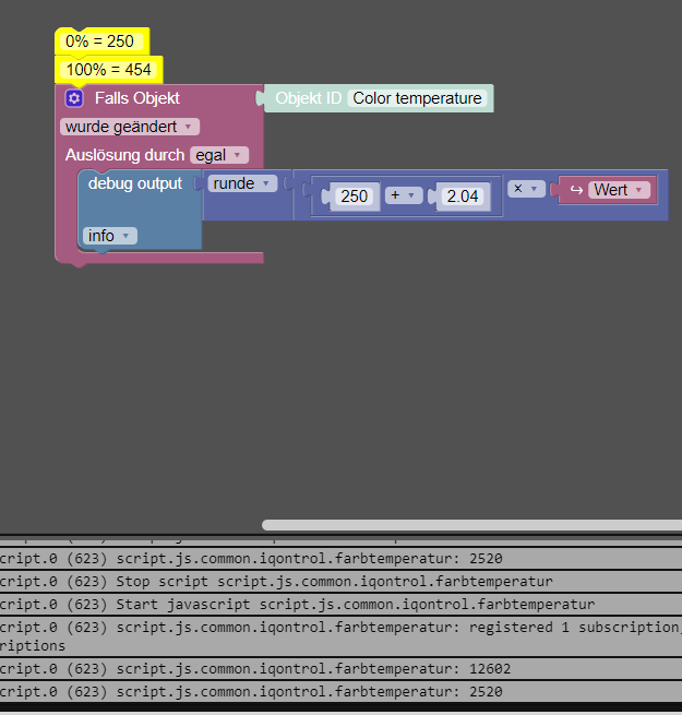

      in Iqontrol wird die Colortemp von 0 bis 100% geregelt.
      Der Zigbee Datenpunkt braucht aber ein wert von 250 bis 454.
      Wie kann ich das konvertieren?
      geht das mit Blockly?

        runde(250 + 2.04 * Wert)

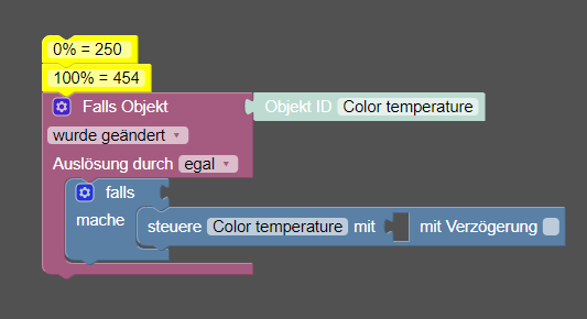

          bishop @paul53 last edited by
          hm.. bei 50 und bei 10 kommen sehr hohe Werte raus.
            paul53 @bishop last edited by
            @bishop sagte: kommen sehr hohe Werte raus.
            Falsche Klammer. Richtig:
