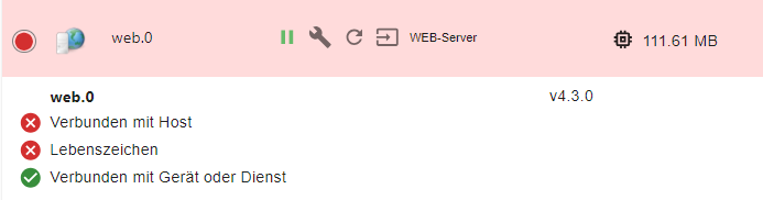

      bin relativ neu mit Iobroker unterwegs. Heute hatte ich dann plötzlich den Fehler dass der Web.0 Adapter nicht mehr startet

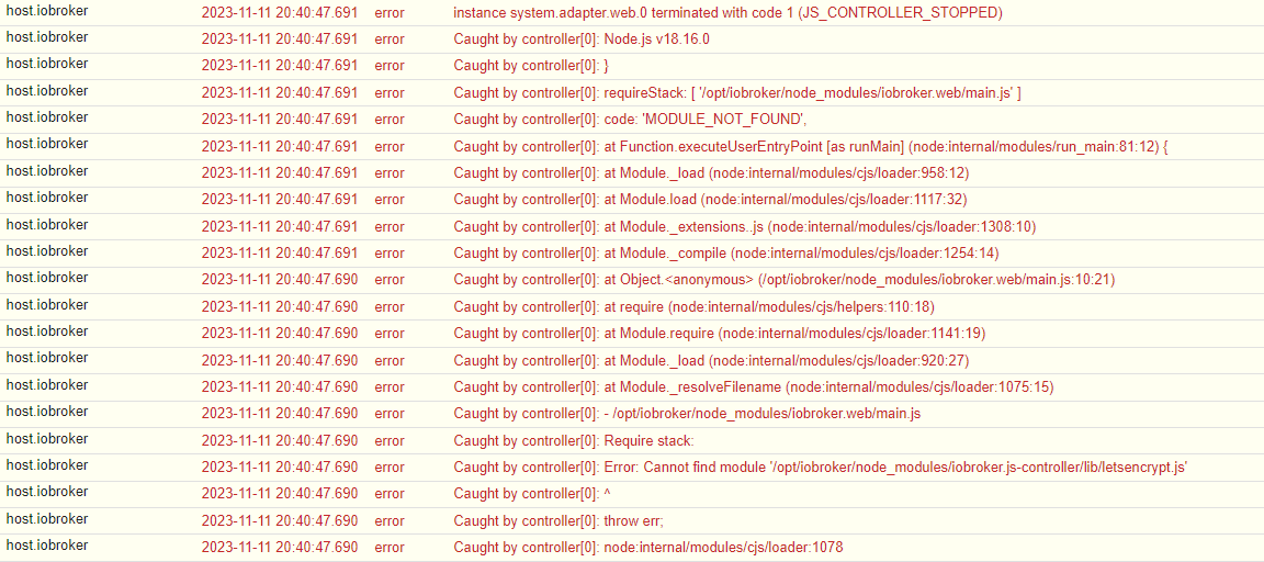

      Im Log sind auch diverse Fehler. Scheint ja was mit Nodejs zu tun zu haben.

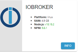

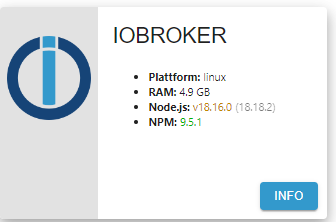

        Bring zunächst mal nodejs auf Stand.
        iob stop
        iob fix
        iob nodejs-update
          kvn298 @Thomas Braun last edited by
          @thomas-braun Habe ich gemacht, ist jetzt aktuell

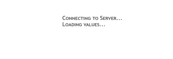

          Jetzt habe ich noch das Problem, dass ich nicht auf die VIS komme, weder editor noch Runtime.
          Es bleibt immer an dieser Stelle hängen

            Wenn ich die Web-Server Version sehe, schwant mir mir nichts Gutes.
            Wir sind bei 6.1.10 im Stable, Du turnst noch bei 4.3.0 rum.

              @kvn298 Versuche Mal mit einer anderen View zu starten... Hattest du zuletzt was gruppiert und kopiert gehabt? Wenn ja, hilft nur ein Backup.
              Ro75.
                kvn298 @Ro75 last edited by
                @ro75 ja das war das Problem. Gibt es generell Probleme beim kopieren von Widgets? Bzw bei mir war es das kopieren einer Gruppierung

                  @kvn298 kopieren geht ohne Probleme, nur gruppieren solltest du nicht. Damit kann man aber leben.
