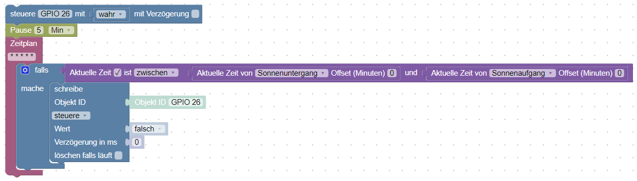

      Salut,
      ich sitze gerade an meiner ersten Zeitsteuerung und komme nicht weiter...
      Das Setting: Der Raspberry-IOBroker wird aus solargespeisten Batterien versorgt, Internetanbindung erfolgt über Richtfunk. Um Energie zu sparen, soll die Richtfunkantenne nur bei Tageslicht aktiv sein.
      Zusatzproblem: wenn der RasPi startet, hat er erst mal keine Uhrzeit. Zu Beginn sollte die Antenne also ein paar Minuten an sein, damit er sich die Uhrzeit aus dem Netz holen kann - anschließend soll die Tageslicht-Steuerung greifen. Da ich nach dem Hochfahren nicht bis zum nächsten Tageszeitwechsel warten will, prüfe ich den Status einmal pro Minute.
      Das initiale Einschalten scheint zu klappen, aber auf die anschließende Bedingung "Tageszeit" geschieht nichts. Wo liegt mein Fehler?
        paul53 @luas last edited by
        @luas
        Bei Astrozeiten funktioniert "Aktuelle Zeit ist zwischen" nicht über den Tageswechsel. Ändere in "Aktuelle Zeit ist nicht zwischen SA und SU".
          luas @paul53 last edited by
          @paul53 Gut, dass ich gefragt habe 😅 Da wäre ich ja nie drauf gekommen!
          Danke!

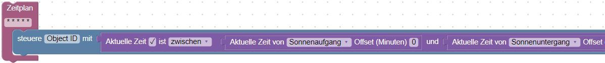

            luas @luas last edited by
            Es klappt leider doch noch nicht wie erhofft.
            Braucht es neben dem "Wenn Nacht dann aus" nicht auch noch ein "sonst an"? Mir scheint, dass er nur ab- aber nicht anschaltet.
              paul53 @luas last edited by paul53
              @luas sagte: nur ab- aber nicht anschaltet.
              Ja, so hast du es programmiert. Bei Tageslicht soll eingeschaltet werden? Falls ja, ändere in "steuere GPIO 26 mit Aktuelle Zeit ist zwischen SA und SU".
