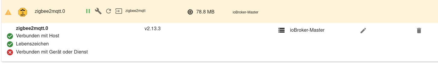

      Hallo ich habe hier einen ioBrober unter Ubuntu am laufen. Möchte gerne schon mal vorab sagen das ich mich im Bereich Linux nicht so gut auskenne.
      Nun würde ich gerne den zigbee2mqtt Adapter nutzen. Mit dem normalen Zigbee Adapter habe ich es hinbekommen das der grün wurde. Aber mit diesen z2m Adapter klappt es irgendwie nicht.
      Achja ich nutze den Zigbee USB Dongle - E und habe schon gehört das der Experimental sein soll.
      Habe die Konfiguration so gemacht wie ich sie unter:
      https://github.com/o0shojo0o/ioBroker.zigbee2mqtt/blob/main/docs/DE/DE_AdapterConfig.md
      gefunden habe. Aber der Adapter bleibt gelb. Könnte mir nun vielleicht helfen damit ich den Adapter grün bekommeund dann auch irgendwann Geräte hinzufügen kann.

        @wolfshunter Welche Meldungen stehen im Protokoll?

          eine Warnung steht dort drin:
          Please configure the Websoket connection!
          Wenn ich an der linken Seite auf Zigbee2mqtt gehe ist alles leer

            Mit welchen Meldungen startet der zigbee2mqtt denn?
            systemctl status zigbee2mqtt
            vermutlich?
            Und der zigbee-Adapter ist gestoppt? Es kann immer nur einer auf den Stick zugreifen.

              Nach eingabe des Befehls steht dort:
              Unit zigbee2mqtt.service could not be found
              Das obere sehe ich aber in der Instance.

                Und der Adapterstart sieht wie im Log aus?
                iob logs --watch | uniq
                anschauen. Den Adapter 'zigbee' deaktivieren, falls der läuf.

                  2023-11-12 11:37:24.738  - info: zigbee2mqtt.0 (28725) ================================= Adapter Config =================================
                  2023-11-12 11:37:24.739  - info: zigbee2mqtt.0 (28725) || Zigbee2MQTT Frontend Scheme: http
                  2023-11-12 11:37:24.740  - info: zigbee2mqtt.0 (28725) || Zigbee2MQTT Frontend Server:
                  2023-11-12 11:37:24.740  - info: zigbee2mqtt.0 (28725) || Zigbee2MQTT Frontend Port: 8080
                  2023-11-12 11:37:24.741  - info: zigbee2mqtt.0 (28725) || Zigbee2MQTT Connection Type: intmqtt
                  2023-11-12 11:37:24.741  - info: zigbee2mqtt.0 (28725) || Zigbee2MQTT Internal MQTT IP-Bind: 0.0.0.0
                  2023-11-12 11:37:24.742  - info: zigbee2mqtt.0 (28725) || Zigbee2MQTT Internal MQTT Port: 1885
                  2023-11-12 11:37:24.742  - info: zigbee2mqtt.0 (28725) || Zigbee2MQTT Debug Log: deactivated
                  2023-11-12 11:37:24.743  - info: zigbee2mqtt.0 (28725) || Proxy Zigbee2MQTT Logs to ioBroker Logs: activated
                  2023-11-12 11:37:24.743  - info: zigbee2mqtt.0 (28725) || Use Kelvin: no
                  2023-11-12 11:37:24.744  - info: zigbee2mqtt.0 (28725) || Use ColorTemperature ColorSync: no
                  2023-11-12 11:37:24.744  - info: zigbee2mqtt.0 (28725) || Use BrightnessMove OnOff: no
                  2023-11-12 11:37:24.744  - info: zigbee2mqtt.0 (28725) || Use BrightnessStep OnOff: no
                  2023-11-12 11:37:24.745  - info: zigbee2mqtt.0 (28725) || Use Event In Desc: yes
                  2023-11-12 11:37:24.745  - info: zigbee2mqtt.0 (28725) || Use Device Icons: yes
                  2023-11-12 11:37:24.745  - info: zigbee2mqtt.0 (28725) || Use Simple Hold/Release State: yes
                  2023-11-12 11:37:24.746  - info: zigbee2mqtt.0 (28725) || Use Simple Move/Stop State: no
                  2023-11-12 11:37:24.746  - info: zigbee2mqtt.0 (28725) || Use Simple Press/Release State: no
                  2023-11-12 11:37:24.746  - info: zigbee2mqtt.0 (28725) || Use Automatic Coordinator Check: no
                  2023-11-12 11:37:24.746  - info: zigbee2mqtt.0 (28725) || Coordinator Check Loglevel: info
                  2023-11-12 11:37:24.747  - info: zigbee2mqtt.0 (28725) || Coordinator Check Cron : 0 3 * * *
                  2023-11-12 11:37:24.747  - info: zigbee2mqtt.0 (28725) ==================================================================================
                  2023-11-12 11:37:24.876  - info: zigbee2mqtt.0 (28725) Statring MQTT-Server on IP 0.0.0.0 and Port 1885
                  2023-11-12 11:37:26.563  - info: zigbee2mqtt.0 (28725) Connect to Zigbee2MQTT over internal mqtt connection.
                  2023-11-12 11:39:06.576  - info: admin.0 (4607) <== Disconnect system.user.admin from ::ffff:192.168.178.41
                  2023-11-12 11:39:06.901  - error: host.ioBroker-Master cannot call visUtils: Not exists
                  2023-11-12 11:39:29.592  - info: host.ioBroker-Master stopInstance system.adapter.zigbee2mqtt.0 (force=false, process=true)
                  2023-11-12 11:39:29.601  - info: zigbee2mqtt.0 (28725) Got terminate signal TERMINATE_YOURSELF
                  2023-11-12 11:39:29.604  - error: zigbee2mqtt.0 (28725) TypeError: mqttClient.close is not a function
                  2023-11-12 11:39:29.605  - error: zigbee2mqtt.0 (28725) TypeError: mqttServer.closed is not a function
                  2023-11-12 11:39:29.648  - info: host.ioBroker-Master stopInstance system.adapter.zigbee2mqtt.0 send kill signal
                  2023-11-12 11:39:29.664  - info: zigbee2mqtt.0 (28725) terminating
                  2023-11-12 11:39:29.666  - info: zigbee2mqtt.0 (28725) Terminated (ADAPTER_REQUESTED_TERMINATION): Without reason
                  2023-11-12 11:39:30.252  - info: host.ioBroker-Master instance system.adapter.zigbee2mqtt.0 terminated with code 11 (ADAPTER_REQUESTED_TERMINATION)
                  2023-11-12 11:39:34.245  - info: host.ioBroker-Master instance system.adapter.zigbee2mqtt.0 started with pid 28765
                  2023-11-12 11:39:36.309  - info: zigbee2mqtt.0 (28765) starting. Version 2.13.3 in /opt/iobroker/node_modules/iobroker.zigbee2mqtt, node: v16.20.2, js-controller: 5.0.12
                  2023-11-12 11:39:36.351  - info: zigbee2mqtt.0 (28765) ================================= Adapter Config =================================
                  2023-11-12 11:39:36.352  - info: zigbee2mqtt.0 (28765) || Zigbee2MQTT Frontend Scheme: http
                  2023-11-12 11:39:36.353  - info: zigbee2mqtt.0 (28765) || Zigbee2MQTT Frontend Server:
                  2023-11-12 11:39:36.354  - info: zigbee2mqtt.0 (28765) || Zigbee2MQTT Frontend Port: 8080
                  2023-11-12 11:39:36.355  - info: zigbee2mqtt.0 (28765) || Zigbee2MQTT Connection Type: ws
                  2023-11-12 11:39:36.355  - info: zigbee2mqtt.0 (28765) || Zigbee2MQTT Websocket Scheme: ws
                  2023-11-12 11:39:36.356  - info: zigbee2mqtt.0 (28765) || Zigbee2MQTT Websocket Server:
                  2023-11-12 11:39:36.356  - info: zigbee2mqtt.0 (28765) || Zigbee2MQTT Websocket Port: 8080
                  2023-11-12 11:39:36.357  - info: zigbee2mqtt.0 (28765) || Zigbee2MQTT Websocket Auth-Token: unused
                  2023-11-12 11:39:36.357  - info: zigbee2mqtt.0 (28765) || Zigbee2MQTT Websocket Dummy MQTT-Server: deactivated
                  2023-11-12 11:39:36.358  - info: zigbee2mqtt.0 (28765) || Zigbee2MQTT Debug Log: deactivated
                  2023-11-12 11:39:36.359  - info: zigbee2mqtt.0 (28765) || Proxy Zigbee2MQTT Logs to ioBroker Logs: activated
                  2023-11-12 11:39:36.360  - info: zigbee2mqtt.0 (28765) || Use Kelvin: no
                  2023-11-12 11:39:36.360  - info: zigbee2mqtt.0 (28765) || Use ColorTemperature ColorSync: no
                  2023-11-12 11:39:36.360  - info: zigbee2mqtt.0 (28765) || Use BrightnessMove OnOff: no
                  2023-11-12 11:39:36.361  - info: zigbee2mqtt.0 (28765) || Use BrightnessStep OnOff: no
                  2023-11-12 11:39:36.361  - info: zigbee2mqtt.0 (28765) || Use Event In Desc: yes
                  2023-11-12 11:39:36.361  - info: zigbee2mqtt.0 (28765) || Use Device Icons: yes
                  2023-11-12 11:39:36.362  - info: zigbee2mqtt.0 (28765) || Use Simple Hold/Release State: yes
                  2023-11-12 11:39:36.362  - info: zigbee2mqtt.0 (28765) || Use Simple Move/Stop State: no
                  2023-11-12 11:39:36.362  - info: zigbee2mqtt.0 (28765) || Use Simple Press/Release State: no
                  2023-11-12 11:39:36.362  - info: zigbee2mqtt.0 (28765) || Use Automatic Coordinator Check: no
                  2023-11-12 11:39:36.363  - info: zigbee2mqtt.0 (28765) || Coordinator Check Loglevel: info
                  2023-11-12 11:39:36.363  - info: zigbee2mqtt.0 (28765) || Coordinator Check Cron : 0 3 * * *
                  2023-11-12 11:39:36.363  - info: zigbee2mqtt.0 (28765) ==================================================================================
                  2023-11-12 11:39:36.431  - warn: zigbee2mqtt.0 (28765) Please configure the Websoket connection!
                  2023-11-12 11:40:02.094  - info: host.ioBroker-Master stopInstance system.adapter.zigbee2mqtt.0 (force=false, process=true)
                  2023-11-12 11:40:02.101  - info: zigbee2mqtt.0 (28765) Got terminate signal TERMINATE_YOURSELF
                  2023-11-12 11:40:02.124  - info: zigbee2mqtt.0 (28765) terminating
                  2023-11-12 11:40:02.125  - info: zigbee2mqtt.0 (28765) Terminated (ADAPTER_REQUESTED_TERMINATION): Without reason
                  2023-11-12 11:40:02.166  - info: host.ioBroker-Master stopInstance system.adapter.zigbee2mqtt.0 send kill signal
                  2023-11-12 11:40:02.712  - info: host.ioBroker-Master instance system.adapter.zigbee2mqtt.0 terminated with code 11 (ADAPTER_REQUESTED_TERMINATION)
                  2023-11-12 11:40:06.750  - info: host.ioBroker-Master instance system.adapter.zigbee2mqtt.0 started with pid 28780
                  2023-11-12 11:40:08.806  - info: zigbee2mqtt.0 (28780) starting. Version 2.13.3 in /opt/iobroker/node_modules/iobroker.zigbee2mqtt, node: v16.20.2, js-controller: 5.0.12
                  2023-11-12 11:40:08.846  - info: zigbee2mqtt.0 (28780) ================================= Adapter Config =================================
                  2023-11-12 11:40:08.847  - info: zigbee2mqtt.0 (28780) || Zigbee2MQTT Frontend Scheme: http
                  2023-11-12 11:40:08.848  - info: zigbee2mqtt.0 (28780) || Zigbee2MQTT Frontend Server:
                  2023-11-12 11:40:08.848  - info: zigbee2mqtt.0 (28780) || Zigbee2MQTT Frontend Port: 8080
                  2023-11-12 11:40:08.849  - info: zigbee2mqtt.0 (28780) || Zigbee2MQTT Connection Type: ws
                  2023-11-12 11:40:08.850  - info: zigbee2mqtt.0 (28780) || Zigbee2MQTT Websocket Scheme: ws
                  2023-11-12 11:40:08.850  - info: zigbee2mqtt.0 (28780) || Zigbee2MQTT Websocket Server:
                  2023-11-12 11:40:08.850  - info: zigbee2mqtt.0 (28780) || Zigbee2MQTT Websocket Port: 8080
                  2023-11-12 11:40:08.851  - info: zigbee2mqtt.0 (28780) || Zigbee2MQTT Websocket Auth-Token: unused
                  2023-11-12 11:40:08.851  - info: zigbee2mqtt.0 (28780) || Zigbee2MQTT Websocket Dummy MQTT-Server: deactivated
                  2023-11-12 11:40:08.852  - info: zigbee2mqtt.0 (28780) || Zigbee2MQTT Debug Log: deactivated
                  2023-11-12 11:40:08.852  - info: zigbee2mqtt.0 (28780) || Proxy Zigbee2MQTT Logs to ioBroker Logs: activated
                  2023-11-12 11:40:08.853  - info: zigbee2mqtt.0 (28780) || Use Kelvin: no
                  2023-11-12 11:40:08.853  - info: zigbee2mqtt.0 (28780) || Use ColorTemperature ColorSync: no
                  2023-11-12 11:40:08.853  - info: zigbee2mqtt.0 (28780) || Use BrightnessMove OnOff: no
                  2023-11-12 11:40:08.854  - info: zigbee2mqtt.0 (28780) || Use BrightnessStep OnOff: no
                  2023-11-12 11:40:08.854  - info: zigbee2mqtt.0 (28780) || Use Event In Desc: yes
                  2023-11-12 11:40:08.854  - info: zigbee2mqtt.0 (28780) || Use Device Icons: yes
                  2023-11-12 11:40:08.854  - info: zigbee2mqtt.0 (28780) || Use Simple Hold/Release State: yes
                  2023-11-12 11:40:08.855  - info: zigbee2mqtt.0 (28780) || Use Simple Move/Stop State: no
                  2023-11-12 11:40:08.855  - info: zigbee2mqtt.0 (28780) || Use Simple Press/Release State: no
                  2023-11-12 11:40:08.855  - info: zigbee2mqtt.0 (28780) || Use Automatic Coordinator Check: no
                  2023-11-12 11:40:08.855  - info: zigbee2mqtt.0 (28780) || Coordinator Check Loglevel: info
                  2023-11-12 11:40:08.856  - info: zigbee2mqtt.0 (28780) || Coordinator Check Cron : 0 3 * * *
                  2023-11-12 11:40:08.856  - info: zigbee2mqtt.0 (28780) ==================================================================================
                  2023-11-12 11:40:08.910  - warn: zigbee2mqtt.0 (28780) Please configure the Websoket connection!
                  2023-11-12 11:45:18.594  - info: admin.0 (4607) <== Disconnect system.user.admin from ::ffff:192.168.178.25 admin
                  2023-11-12 11:51:59.412  - info: host.ioBroker-Master iobroker upgrade discovery@4.2.0
                  2023-11-12 11:52:01.715  - info: host.ioBroker-Master iobroker Update discovery from @3.1.0 to @4.2.0
                  2023-11-12 11:52:02.604  - info: host.ioBroker-Master iobroker NPM version: 8.19.4
                  2023-11-12 11:52:02.606  - info: host.ioBroker-Master iobroker Installing iobroker.discovery@4.2.0... (System call)
                  2023-11-12 11:52:15.397  - info: host.ioBroker-Master iobroker
                  2023-11-12 11:52:15.400  - info: host.ioBroker-Master iobroker added 3 packages, and changed 16 packages in 12s
                  2023-11-12 11:52:15.405  - info: host.ioBroker-Master iobroker 141 packages are looking for funding  run `npm fund` for details
                  2023-11-12 11:52:15.495  - info: host.ioBroker-Master iobroker Update "system.adapter.discovery.0"
                  2023-11-12 11:52:15.505  - info: host.ioBroker-Master stopInstance system.adapter.discovery.0 (force=false, process=true)
                  2023-11-12 11:52:15.510  - info: discovery.0 (4732) Got terminate signal TERMINATE_YOURSELF
                  2023-11-12 11:52:15.521  - info: discovery.0 (4732) terminating
                  2023-11-12 11:52:15.523  - info: discovery.0 (4732) Terminated (ADAPTER_REQUESTED_TERMINATION): Without reason
                  2023-11-12 11:52:15.552  - info: host.ioBroker-Master stopInstance system.adapter.discovery.0 send kill signal
                  2023-11-12 11:52:15.615  - info: host.ioBroker-Master iobroker upload [6] discovery.admin /opt/iobroker/node_modules/iobroker.discovery/admin/discovery.png discovery.png image/png
                  2023-11-12 11:52:15.641  - info: host.ioBroker-Master iobroker upload [5] discovery.admin /opt/iobroker/node_modules/iobroker.discovery/admin/index.html index.html text/html
                  2023-11-12 11:52:15.656  - info: host.ioBroker-Master iobroker upload [4] discovery.admin /opt/iobroker/node_modules/iobroker.discovery/admin/index_m.html index_m.html text/html
                  2023-11-12 11:52:15.676  - info: host.ioBroker-Master iobroker upload [3] discovery.admin /opt/iobroker/node_modules/iobroker.discovery/admin/settings.html settings.html text/html
                  2023-11-12 11:52:15.691  - info: host.ioBroker-Master iobroker upload [2] discovery.admin /opt/iobroker/node_modules/iobroker.discovery/admin/settings_m.html settings_m.html text/html
                  2023-11-12 11:52:15.705  - info: host.ioBroker-Master iobroker upload [1] discovery.admin /opt/iobroker/node_modules/iobroker.discovery/admin/translateTools.js translateTools.js application/javascript
                  2023-11-12 11:52:15.720  - info: host.ioBroker-Master iobroker upload [0] discovery.admin /opt/iobroker/node_modules/iobroker.discovery/admin/words.js words.js application/javascript
                  2023-11-12 11:52:16.026  - info: discovery.0 (4732) terminating
                  2023-11-12 11:52:16.108  - info: host.ioBroker-Master instance system.adapter.discovery.0 terminated with code 11 (ADAPTER_REQUESTED_TERMINATION)
                  2023-11-12 11:52:16.812  - info: host.ioBroker-Master iobroker exit 0
                  2023-11-12 11:52:18.644  - info: host.ioBroker-Master instance system.adapter.discovery.0 started with pid 29154
                  2023-11-12 11:52:20.527  - info: discovery.0 (29154) starting. Version 4.2.0 in /opt/iobroker/node_modules/iobroker.discovery, node: v16.20.2, js-controller: 5.0.12
                  2023-11-12 11:56:06.064  - info: host.ioBroker-Master stopInstance system.adapter.zigbee2mqtt.0 (force=false, process=true)
                  2023-11-12 11:56:06.077  - info: zigbee2mqtt.0 (28780) Got terminate signal TERMINATE_YOURSELF
                  2023-11-12 11:56:06.117  - info: zigbee2mqtt.0 (28780) terminating
                  2023-11-12 11:56:06.118  - info: zigbee2mqtt.0 (28780) Terminated (ADAPTER_REQUESTED_TERMINATION): Without reason
                  2023-11-12 11:56:06.157  - info: host.ioBroker-Master stopInstance system.adapter.zigbee2mqtt.0 send kill signal
                  2023-11-12 11:56:06.693  - info: host.ioBroker-Master instance system.adapter.zigbee2mqtt.0 terminated with code 11 (ADAPTER_REQUESTED_TERMINATION)
                  2023-11-12 11:56:10.747  - info: host.ioBroker-Master instance system.adapter.zigbee2mqtt.0 started with pid 29214
                  2023-11-12 11:56:12.804  - info: zigbee2mqtt.0 (29214) starting. Version 2.13.3 in /opt/iobroker/node_modules/iobroker.zigbee2mqtt, node: v16.20.2, js-controller: 5.0.12
                  2023-11-12 11:56:12.842  - info: zigbee2mqtt.0 (29214) ================================= Adapter Config =================================
                  2023-11-12 11:56:12.844  - info: zigbee2mqtt.0 (29214) || Zigbee2MQTT Frontend Scheme: http
                  2023-11-12 11:56:12.845  - info: zigbee2mqtt.0 (29214) || Zigbee2MQTT Frontend Server:
                  2023-11-12 11:56:12.846  - info: zigbee2mqtt.0 (29214) || Zigbee2MQTT Frontend Port: 8080
                  2023-11-12 11:56:12.846  - info: zigbee2mqtt.0 (29214) || Zigbee2MQTT Connection Type: ws
                  2023-11-12 11:56:12.847  - info: zigbee2mqtt.0 (29214) || Zigbee2MQTT Websocket Scheme: ws
                  2023-11-12 11:56:12.847  - info: zigbee2mqtt.0 (29214) || Zigbee2MQTT Websocket Server:
                  2023-11-12 11:56:12.848  - info: zigbee2mqtt.0 (29214) || Zigbee2MQTT Websocket Port: 8080
                  2023-11-12 11:56:12.849  - info: zigbee2mqtt.0 (29214) || Zigbee2MQTT Websocket Auth-Token: use
                  2023-11-12 11:56:12.849  - info: zigbee2mqtt.0 (29214) || Zigbee2MQTT Websocket Dummy MQTT-Server: activated
                  2023-11-12 11:56:12.850  - info: zigbee2mqtt.0 (29214) || Zigbee2MQTT Dummy MQTT IP-Bind: 0.0.0.0
                  2023-11-12 11:56:12.850  - info: zigbee2mqtt.0 (29214) || Zigbee2MQTT Dummy MQTT Port: 1885
                  2023-11-12 11:56:12.851  - info: zigbee2mqtt.0 (29214) || Zigbee2MQTT Debug Log: deactivated
                  2023-11-12 11:56:12.851  - info: zigbee2mqtt.0 (29214) || Proxy Zigbee2MQTT Logs to ioBroker Logs: activated
                  2023-11-12 11:56:12.851  - info: zigbee2mqtt.0 (29214) || Use Kelvin: no
                  2023-11-12 11:56:12.852  - info: zigbee2mqtt.0 (29214) || Use ColorTemperature ColorSync: no
                  2023-11-12 11:56:12.852  - info: zigbee2mqtt.0 (29214) || Use BrightnessMove OnOff: no
                  2023-11-12 11:56:12.852  - info: zigbee2mqtt.0 (29214) || Use BrightnessStep OnOff: no
                  2023-11-12 11:56:12.852  - info: zigbee2mqtt.0 (29214) || Use Event In Desc: yes
                  2023-11-12 11:56:12.853  - info: zigbee2mqtt.0 (29214) || Use Device Icons: yes
                  2023-11-12 11:56:12.853  - info: zigbee2mqtt.0 (29214) || Use Simple Hold/Release State: yes
                  2023-11-12 11:56:12.853  - info: zigbee2mqtt.0 (29214) || Use Simple Move/Stop State: no

                  • mickym
                    mickym Most Active last edited by mickym
                    Hast Du denn überhaupt zigbee2mqtt installiert? Oder warum willst Du umsteigen?
                    • W
                      Wolfshunter @mickym last edited by Wolfshunter
                      @mickym
                      Wie meinst du das? Ich habe den Adapter genommen und diesen installiert. Mir
                      wurde gesagt das wenn ich mit Thermostaten arbeiten will das dann der zigbee2mqtt
                      ideal wäre
                      mickym Thomas Braun 3 Replies Last reply Reply Quote 0
                      • mickym
                        mickym Most Active @Wolfshunter last edited by
                        @wolfshunter Na der Adapter alleine nützt Dir gar nichts. Wenn Du alleine willst,dann nur zigbee adapter. Der zigbee2mqtt Adapter funktioniert nur mit dem Dienst zigbee2mqtt.
                          Thomas Braun Most Active @Wolfshunter last edited by
                          @wolfshunter
                          Es muss aber der eigentliche zigbee2mqtt auch installiert sein.
                          Und nodejs würde ich auch erstmal auf Stand bringen.
                          iob stop
                          iob fix
                          iob nodejs-update
                          • W
                            @mickym
                            Ok, dann muß ich ja nochmal schauen wie ich den Dienst installiere oder bleibe vielleicht doch besser
                            beim Adapter für Zigbee
                            • mickym
                              @wolfshunter Wie gesagt, da hättest Du einfach beim zigbee Adapter bleiben können. Wenn Du zigbee2mqtt nutzen willst,dann musst du ja zigbee2mqtt erst installieren:
                              https://www.zigbee2mqtt.io/guide/installation/01_linux.html
                              W 2 Replies Last reply Reply Quote 1
                              • W
                                @mickym
                                Ok, dann installiere ich mal zigbee2mqtt.
                                • W
                                  @mickym
                                  ich glaube das wird nix. Er brach gerade ab als ich username und password geben sollte für github. habe keinen github account
                                  Werde wohl doch nur Zigbee nutzen
                                  • mickym
                                    @wolfshunter Na wenn es mit dem zigbee Adapter funktioniert hat - oder Du generell keine Probleme damit hast, ist das doch OK und falls Du doch Probleme hast, dann kannst Du das später immer noch machen. Nur aufgrund dessen, das jemand was erzählt hat, würde ich nicht gleich alles über den Haufen werfen.
                                    Bei mir hat der Zigbee-Adapter einfach Probleme gemacht,deswegen bin ich umgestiegen.
                                    • W
                                      @mickym
                                      ok, dann deinstalliere ich den z2m Adapter mal und werde mal schauen wie der Zigbee Adapter sich schlägt 🙂
                                      • mickym
                                        @wolfshunter Wie gesagt den zigbee-adapter wieder zu löschen, ist weniger Aufwand als das ganze zigbee2mqtt runter zu schmeissen. Ich hatte Probleme damit und nutze auch zigbee2mqtt direkt mit mqtt, aber das bleibt Dir immer noch,wenn der Zigbee-Adapter nicht tut.
                                        • W
                                          @mickym
                                          Danke Dir. Der Zigbee Adapter ist nun grün. Sollte ich nun Probleme mit den Zigbee Geräten bekommen würde ich dann gerne auf dich zurück kommen um das dann umstellen zu können.
                                          Nochmal danke für die Hilfe und die Tips.
