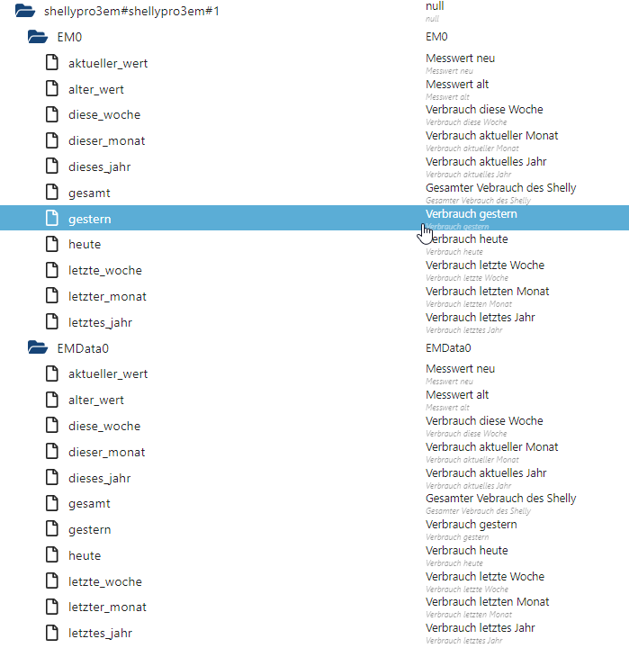

      vielleicht kann ich ja auch mal was beitragen. Auch wenn es nicht direkt von mir ist.
      ich habe im Internet ein schönes Script gefunden welches alle Shellys auslesen kann.
      Mit der Änderung auch für den 3empro.
      Hier der Link falls noch nicht bekannt.
      https://www.kreyenborg.koeln/shelly-verbrauchs-historie-fuer-tag-woche-monat-jahr/comment-page-7/?unapproved=1488&moderation-hash=1431404234d6afdbde4ad69cf889c462#comment-1488
      Es werden Datenpunkte angelegt und befüllt wie "gesamt", "dieses_jahr", "letztes_jahr", "letzter_monat", "dieser_monat", "letzte_woche",
      "diese_woche", "gestern", "heute", "alter_wert", "aktueller_wert
      ich nutze es für mein Grafana Dashboard.
      Hier die Anpassung für den shelly 3emPro. Diese Zeilen in das script von zeile 47 bis 54 eintragen. zzw. überschreiben. Dann wird auf der 3empro ausgelesen und befüllt.
      // Datenpunkte der Shelly Pro3EM DP
      var shelly3EMDps = $('state[id=' + shelly_dp + '.*.*.TotalActiveEnergy]'); // Total
      // Datenpunkte der Shelly Pro3EM DP – Total
      var shelly3EMTotalDps = $('state[id=' + shelly_dp + '.*.*.TotalActivePower]'); //ConsumedPower
      var shelly3EMTotalReturned = $('state[id=' + shelly_dp + '.*.*.TotalActiveReturnEnergy]'); //Total_Returned
      ich hatte zuerst Fehler als ich es aus dem Kommentar kopiert hatte. Das Problem war das man das " ’ " durch ein " ' " ersetzen muss. Schwierig zu sehen.
      So sollte es dann unter Javascript.0.shellyverbrauch ausschauen:
      Ich hoffe es hilft einigen von euch hier.
      Würde mich freuen.
      P.S. Kann mir jemand den Unterschied der Ordner vom 3empro erklären?
      EM0 und EMData0?

        RGT @Alero last edited by
        @alero
        wenn ich das richtig interpretiere werden unter EM0 die Bezugswerte aus dem Netz aufgelistet. Das sind die Werte für Spannung, Strom, Scheinleistung etc. Hier wird auch der "Eigenverbrauch" des Shelly erfasst.
        Unter EMData0 geht es um die Energie (KWh), die an den "Verbraucher" gehen oder von da kommen.
        Ich erfasse mit dem Shelly die Zuleitung zu meiner Wallbox für's EAuto.
        Unter EMData0 sind dann bei mir die reinen Ladedaten ins Auto, während unter EM0 auch die Werte für den Shelly selbst erscheinen. Hier sind auch dann Änderungen, wenn das Auto nicht geladen wird. Die liegen bei mir im einstelligen Watt Bereich und sind für mich Vernachlässigbar, da das Auto sich im KW-Bereich bewegt. Unter EMData0 ändern sich die Werte nur dann, wenn die Wallbox das Auto lädt, also wirklich ein Verbrauch vom Shelly auf den drei Phasen gemessen wird.

          Homoran Global Moderator Administrators @Alero last edited by
          @alero sagte in shellys auslesen:
          ds wird @skb aber freuen!
                @alero
                SKB ist der Entwickler des Skripts.
