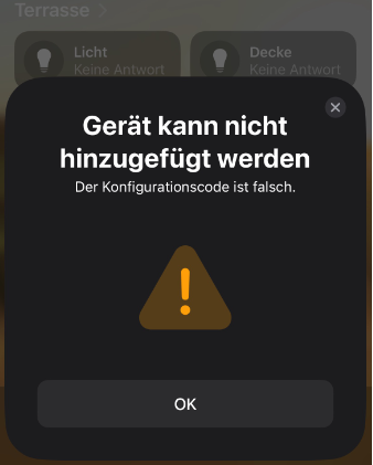

      Hallo Zusammen,
      welsche einstellungen muss man vornehmen und die IP CAMs in YAHKA zu intergrieren.
      Ich bekomme folgenen Fehler:
      RTSP Url in VLC Player funktioniert....
      Vielen Dank im Voraus für Eure Hilfe

              @haselchen
              Sehe Bild aus ersten Beitrag.

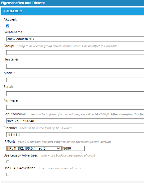

                            Die IP hinten 0.4 was ist das?
                            Camera?
                            Iobroker ?
                            von.cartman 1 Reply Last reply Reply Quote 0
                            • von.cartman
                              von.cartman @haselchen last edited by
                              @haselchen ioBroker
                              • haselchen
                                haselchen Most Active @von.cartman last edited by
                                @von-cartman

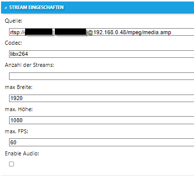

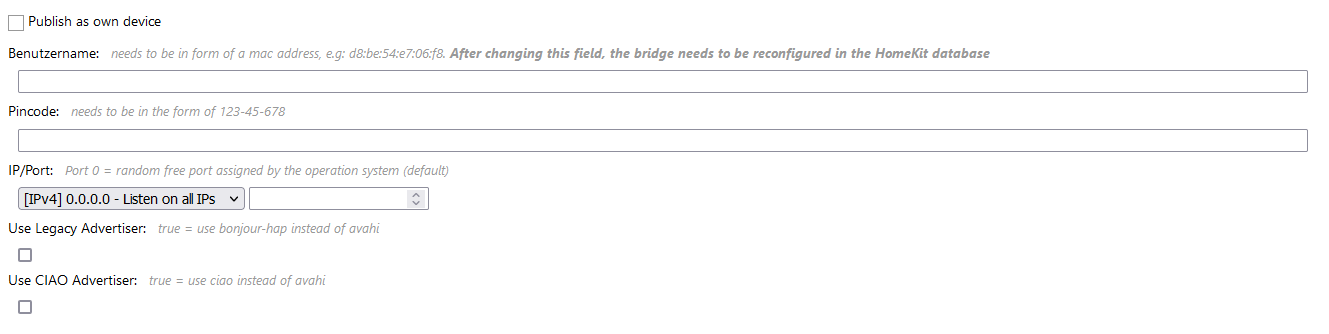

                                Wie sehen deine YAKHA Einstellungen aus zu der Kamera?
                                • von.cartman
                                  @haselchen dd787e05-f1fc-4761-8b42-a6a9224cd841-image.png 7f1655a6-6380-44b0-b19e-f147e33c237d-image.png
