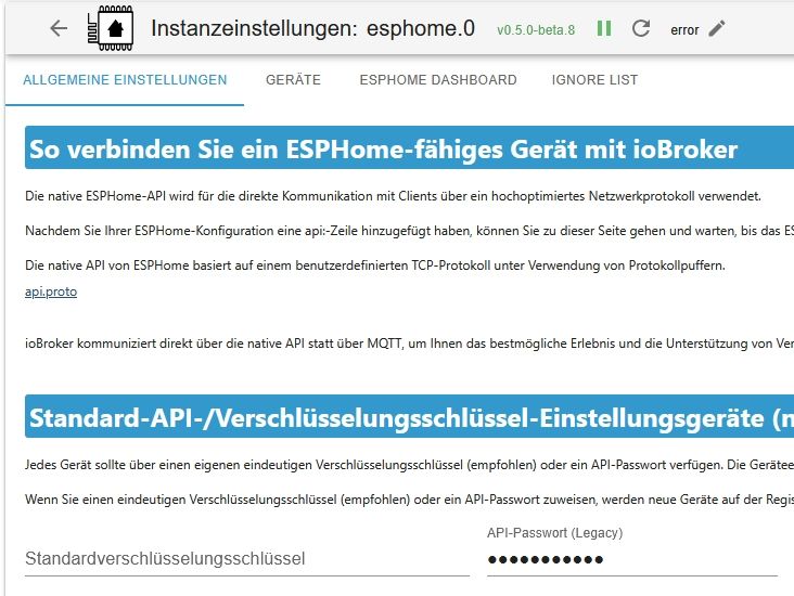

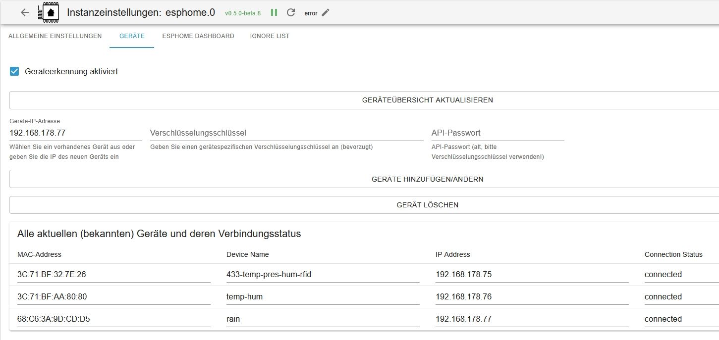

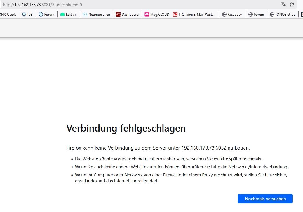

      Habe im Moment wieder auf 0.5.0 Beta 8 umgestellt. Macht immer noch bei Aufruf die Fehlermeldung
      Die Geräte werden erkannt und die Daten sind O.K., ich komme nur nicht in die Entwicklerkonsole (Dashboard) um bestimmte Änderungen in den ESP-Geräten durzuführen. Rufe ich das Dashboard falsch auf??

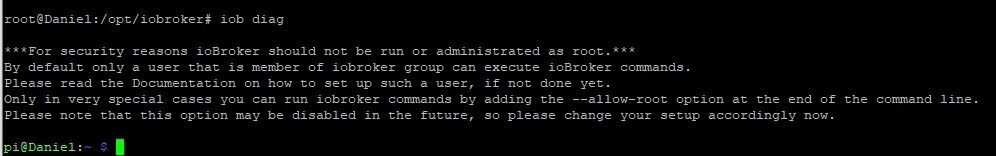

          Vielleicht liegt es ja an der Berechtigung?
          Auf iob diag bekomme ich folgende Fehlermeldung:
          Bin nicht so firn mit Raspi - was muss ich ändern?
          Danke für Deine Mühe!

              Thomas Braun Most Active @Tontechniker last edited by
              @tontechniker sagte in [ESPHome] Beta release 0.5.0-beta.1 ready:
              Du hampelst da einfach nicht als root herum. Das ist die wichtigste Änderung im Umgang mit dem System.

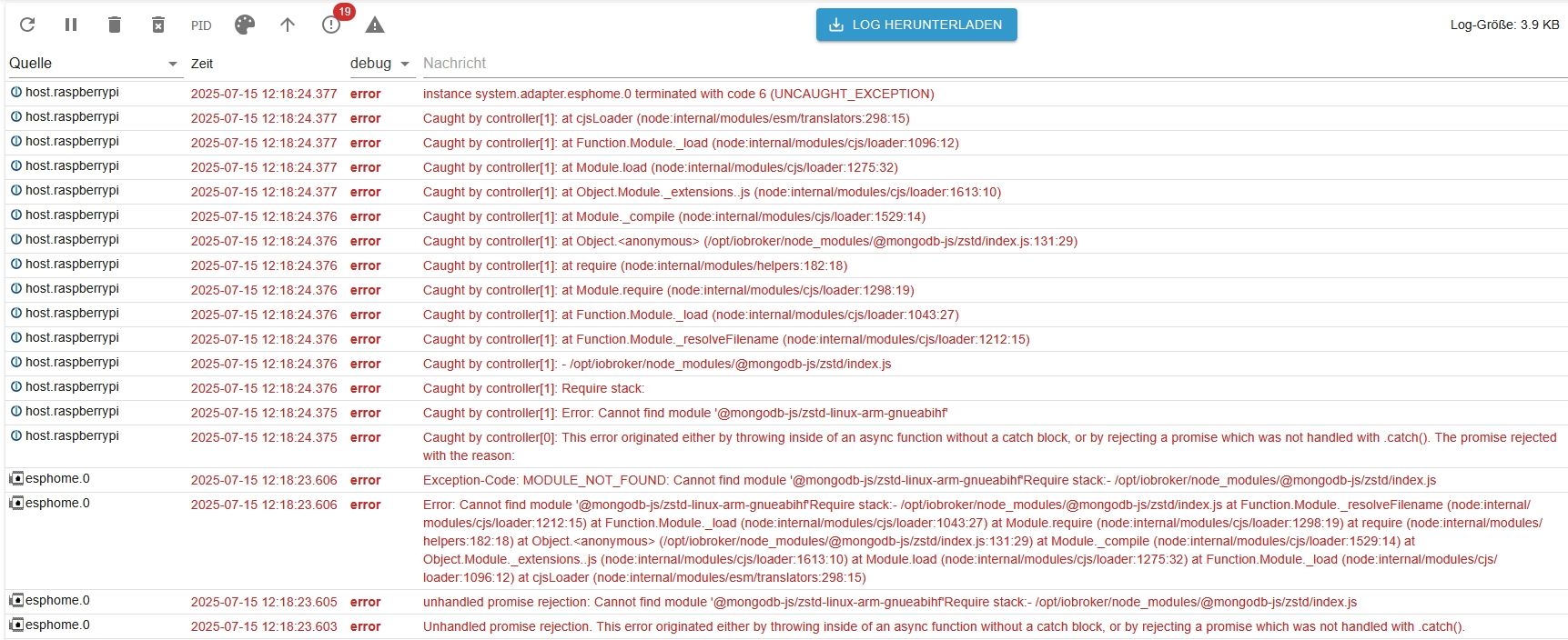

                    Hier der Log der 0.6.2:
                    6.pdf
                    Und in den Objekten steht:
                    Ich habe im aktuellen iob_diag "Installed ioBroker-Adapters" den ESPhome-Adapter nicht gefunden, in den Instanze ist auf die Version 0.6.2 aktualisiert (hatte Adapter über Expertenmodus und "Katze" installiert).

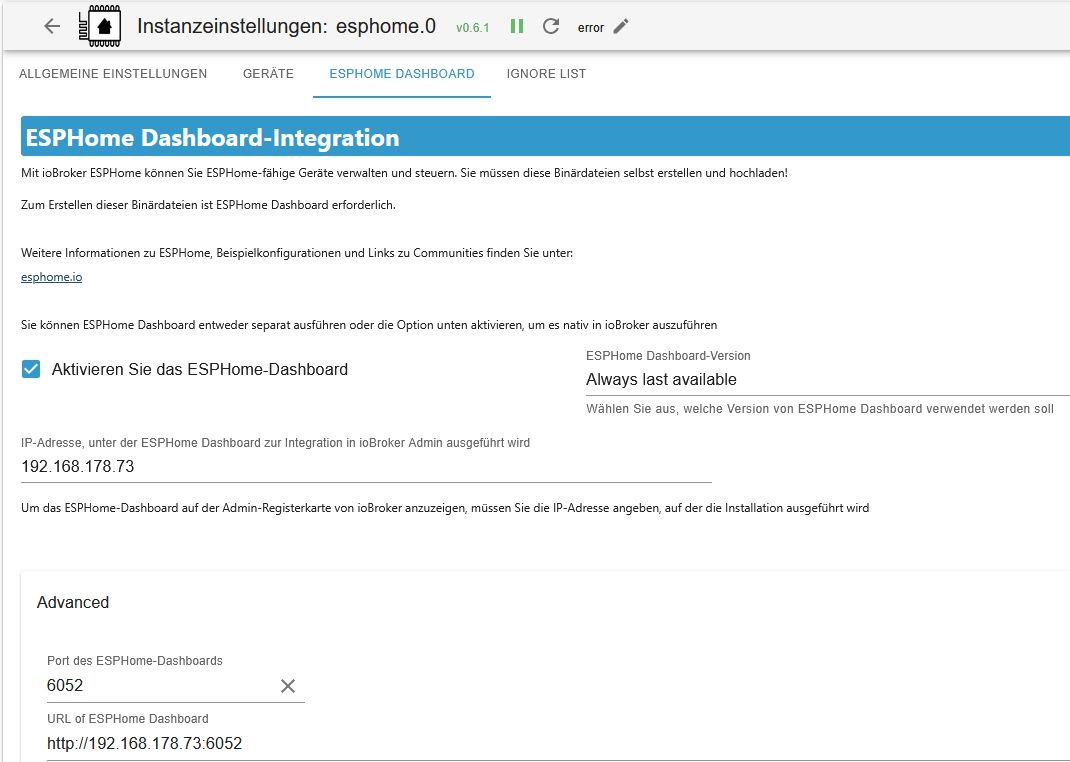

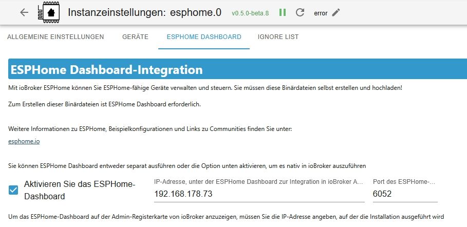

                      @tontechniker Und in der 0.6.2 hast in den Adaptereinstellungen Dashboard sicher aktiviert?
                      Eventuell Adapter mal neustarten und dann logs senden.
                      Wenn das Dashboard aktiviert ist sollte zumindest folgende Meldung im Log sein:
                      esphome.0
                      2025-08-14 19:34:27.577 info Native Integration of ESPHome Dashboard enabled, making environment ready
                      , bei dir ist aber gar nichts zu "dashboard" im Log

                        @simon42 Danke für Deine Geduld!
                        Nachdem ich noch einmal versucht habe alles zu testen, habe ich auch den Start vom Dashboard im Log gesehen. Ich wollte ihn Dir noch einmal zu Begutachtung schicken, habe aber dann den Adapter komplett gelöscht und neu installiert.
                        Erst als ich im Dasboard die allgemeine Angabe (Text: Hostadresse?) durch meine IP-Adresse eingegeben habe hat wieder alles funktioniert. Musste nur in allen Listings
                        ota:
                        • platform: esphome (wird hier nicht als - vor "platform" dargestellt)
                          password: !secret ota_pw_xx
                        ändern/ergänzen.
                        Vielen Dank noch einmal für Deine Hilfe!
