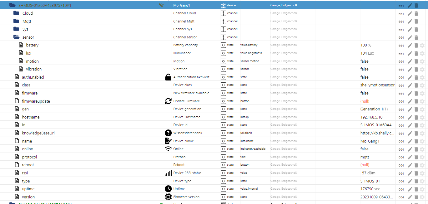

      ich habe seit gestern einen shelly motion 2..
      ich wusste nicht das das ding soviel probleme macht.
      mittlerweile hab ich den motion auf 2.1.7 downgegraded..
      jetzt bekomme ich auch mind. eine verbindung per mqtt hin. CoIoT funktioniert leider nicht.. warum auch immer..
      würde natürlich gerne alles über coloT einbinden.. aber solange das nicht geht..muss der mqtt dafür herhalten..
      die bewegung erkennt der adapter auch..
      nur ist das kein true oder false.. sondern bei info:
      {"wifi_sta":{"connected":true,"ssid":"LauMarSteMat-5G","ip":"192.168.178.87","rssi":-56},"cloud":{"enabled":true,"connected":true},"mqtt":{"connected":true},"time":"21:57","unixtime":1699822664,"serial":10,"has_update":true,"mac":"8CF681A530F8","cfg_changed_cnt":0,"actions_stats":{"skipped":0},"sleep_time":0,"lux":{"value":3,"illumination":"dark","is_valid":true},"tmp":{"value":26.5,"units":"C","is_valid":true},"sensor":{"vibration":false,"motion":true,"timestamp":1699822659,"active":true,"is_valid":true},"bat":{"value":100,"voltage":4.173},"charger":false,"update":{"status":"unknown","has_update":true,"new_version":"20231009-064331/v2.2.1@1e8f2795","old_version":"20220720-094441/v2.1.7@f9b0e22f","beta_version":null},"ram_total":97280,"ram_free":22288,"fs_size":65536,"fs_free":59368,"uptime":878,"fw_info":{"device":"shellymotion2-8CF681A530F8","fw":"20220720-094441/v2.1.7@f9b0e22f"},"ps_mode":0,"dbg_flags":0}
      dieses hier.. wie kann ich damit weiter arbeiten ?

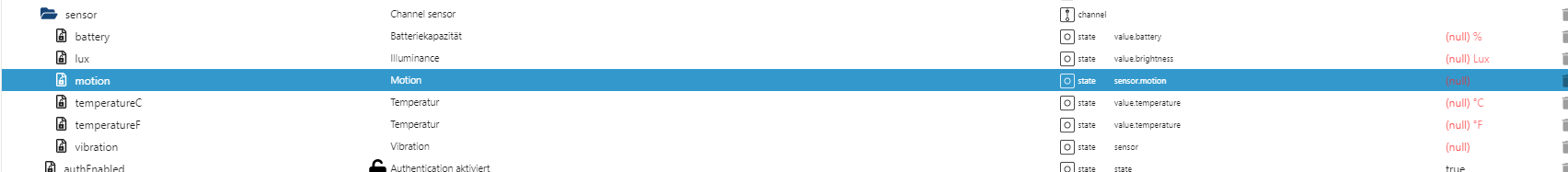

            Kellerkind-86 @da_Woody last edited by
            @da_woody
            hab ich gemacht..leider steht alles auf null.
            • da_Woody
              da_Woody @Kellerkind-86 last edited by
              @kellerkind-86 alles richtig eingetragen? shelly rebootet?
              manchmal dauerts eine zeit bis daten kommen...
                Kellerkind-86 @da_Woody last edited by Kellerkind-86
                @da_woody
                jap.
                okay, dann warte ich mal.
                aber bis jetzt steht da nur null
                welche version hast du beim shelly ?

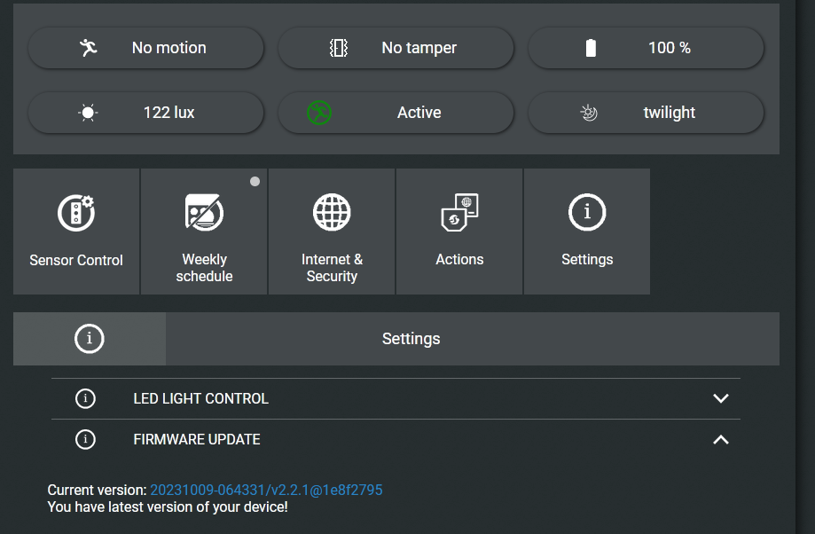

                    @da_woody
                    okay, hab eine firmware höher genommen. jetzt funktioniert es..
                    nur die 1 minute warten ist etwas blöd

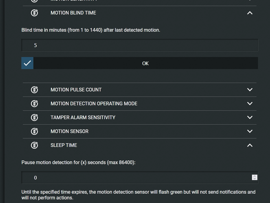

                        @da_woody
                        blind time. von mind. einer minute.
                        steht bei dir auf 5 min
                        • da_Woody

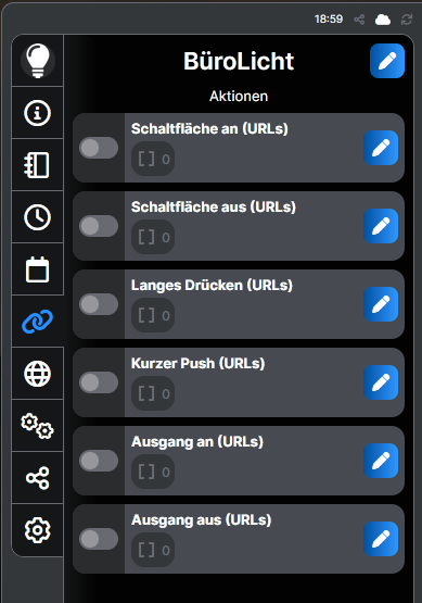

                            @da_woody
                            danke.. leider habe ich die action nicht. hab sogar aufs letzte update geupdated.

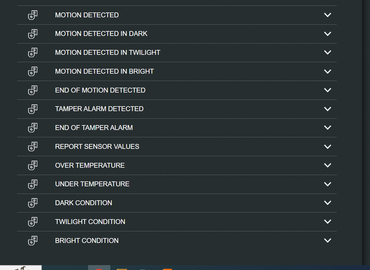

                            • da_Woody
                              @kellerkind-86 welche action?
                                @da_woody
                                im link steht ja folgendes:
                                Hier tragt ihr im Aktor bei Output switched ON url folgende URL ein.
                                ich habe aber kein aktor/bzw. action names switched on
                                • da_Woody
                                  @kellerkind-86 schon alles lesen...
                                  Setup 1: Der Motion schaltet **einen Shelly Aktor direkt**:
                                  da ist das zielgerät gemeint, würd ich sagen... 😉 z.b.:
                                    @da_woody
                                    naja.. das aber was doof.wenn man die ganzen aktoren über iobroker schalten möchte... 1 minute find ich schon sehr lang für manche sachen..
