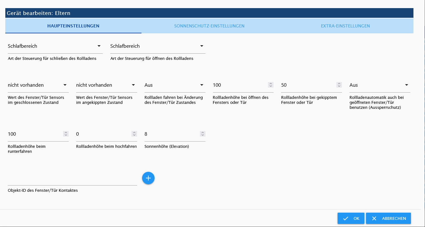

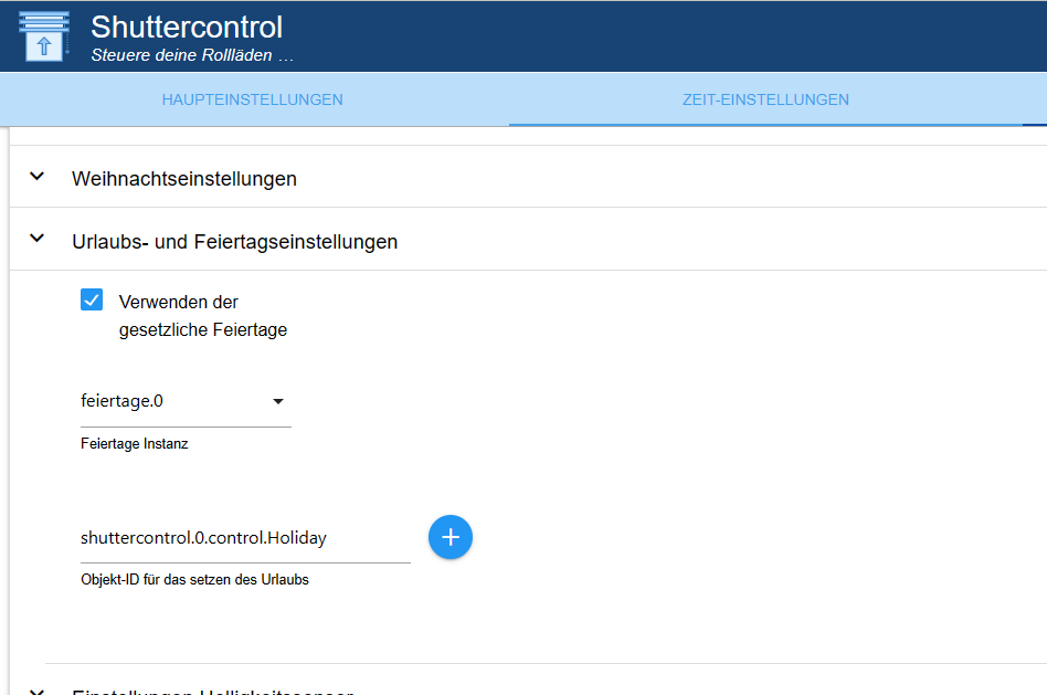

      bis vor der Zeitumstellung hat alles einwandfrei funktioniert.
      Nun habe ich das Problem, dass nicht regelmäßig das Herunterfahren der Rolladen nur in zwei Zimmern getriggert werden die dem Raum " Schlafen" zugeordnet sind. Alle anderen bleiben unverändert, auch wenn die Zeit für Sonnenuntergang bereits erfolgt ist.
      Ich habe bereits auf Hardwareauslastung spekuliert aber das kann ich ausschließen.

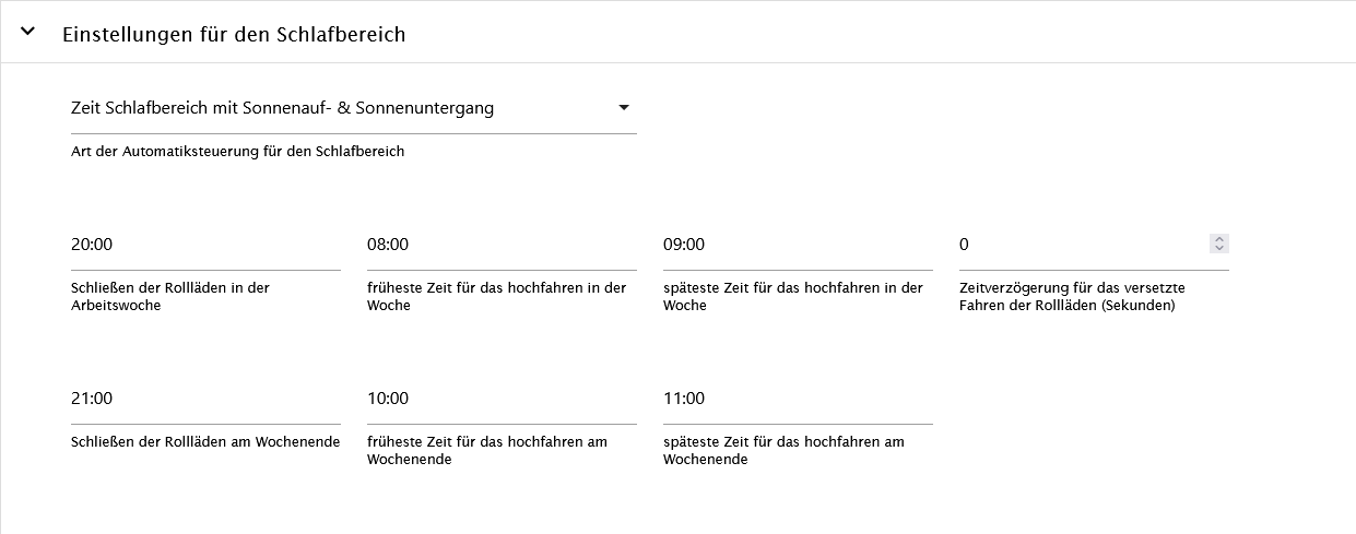

      Eingestellt ist der Adapter wie foglt:

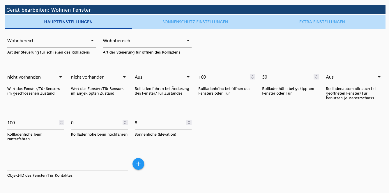

      Als Beisiel nehmen wir ein Fenster, welches nicht reagiert:
      Schlafbereich, welcher idr. Funktioniert:
      Beispiel Fenster:
      Das verwudnerliche ist, manchmal werden alle Rolladen wie gewünscht gesteuert, manchmal halt nur 2 Stück wie oben beschrieben. Ich kann nicht nachvollziehen was das Problem sein könnte.
      Ich hatte zwischenzeitlich mit dem Feiertagskalender experimentiert, das aber wieder verworfen.
      Hat jemand eventuell einen Tipp?
      PS. eine Fehlermeldung in den Logs von iObroker erhalte ich keine.... Als würde der Befehl einfach nicht ausgeführt werden.
      • I
        Io131313 last edited by

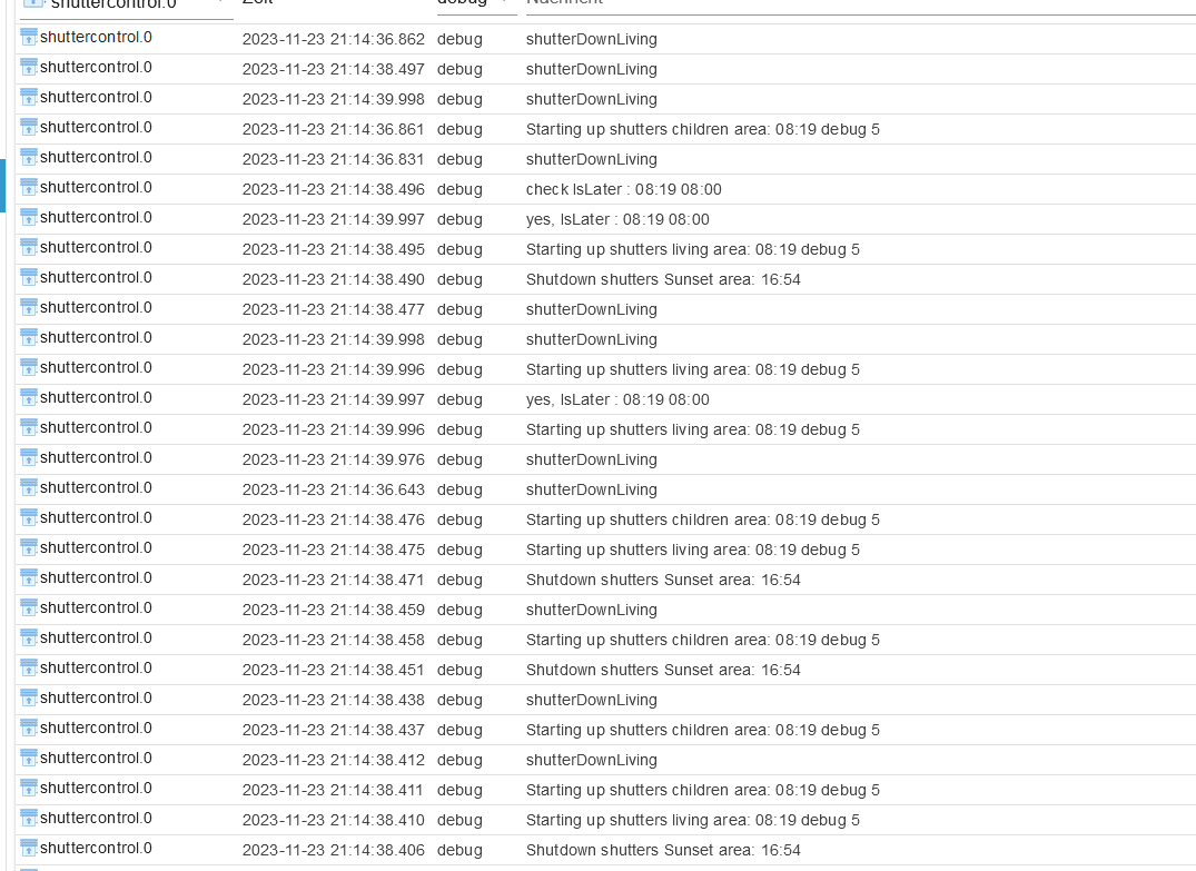

        Hat keiner einen Tipp für mich? Die Probleme sind nach wie vor da. Ich verstehe nicht warum die Rollos so reagieren. Im Log fährt er 4 Fenster runter und hört dann einfach auf.
        Ich habe recht viele Abfragen auf dem Adapter:
        558 / 6149
        Ist das so korrekt? Wenn ich den Adapter auf Silly stelle ist auf dem Adapter total viel action, warum auch immer.

          edit: und auf silly stellt man da nix 😉 maximal debug - silly heisst ja wie auf deutsch ? 😉
            Homoran Global Moderator Administrators @Io131313 last edited by
            @io131313 sagte in Shuttercontrol Probleme nach Zeitumstellung:
            debug würde reichen, das musdt du dann aber auch zeigen.
            Woher sollen wir sonst wissen was er zu sagen hat?

                @homoran sagte in Shuttercontrol Probleme nach Zeitumstellung:
                Hab das Log nun mal auf Debug gestellt und werde morgen Abend berichten können, wenn ich die Logs habe, vielen Dank 🙂
                @fredf sagte in Shuttercontrol Probleme nach Zeitumstellung:
                @io131313 Lade mal deine Konfiguration hoch
                https://github.com/simatec/ioBroker.shuttercontrol/wiki/Shuttercontrol-Wiki-Deutsch#adapterkonfiguration-sichern-oder-hochladen
                Anbei das json file, auch Dir vielen Dank, dass du dir die Zeit nimmst einmal drüber zu schauen! 🙂
                system.adapter.shuttercontrol.0.json
                Sobald ich nun Debug aktiviert habe, flippt Shuttercontrol, warum auch immer föllig aus.
                Das Log spuckt soviel aus, das sogar mein Browser Buggy wird. Es kommen dann ständig Einträge wie diese hier:
                Eventuell ist ja hier der Hase begraben?
                    logs nie als Screenshot
                    als Text in code-tags posten!
                    • I
                      Io131313 @Homoran last edited by Io131313

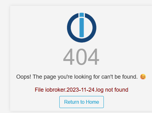

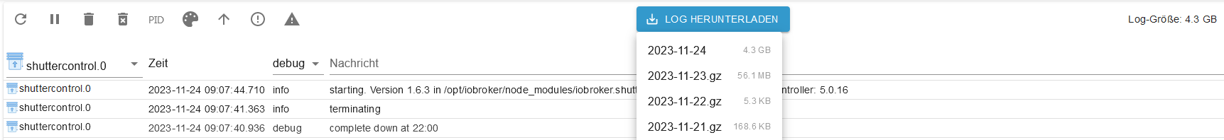

                      Mir ist es leider nicht möglich das komplette Log anzuhängen, wenn ich den Adapter auf Debug stelle flippt der Adapter völlig aus.
                      Ich hatte gestern Debug eingeschaltet und heute früh gemerkt, das das Log bereits mehrere GB Groß war. Kein Wunder, weil total viel Action los ist...
                      Ich musste Iobroker neu starten, da auch das Downloaden des Logs nicht möglich war. Wenn ich nun erneut Debugge und versuche den heutigen Tag zu sichern, erhalte ich eine Fehlermeldung: 0180d24b-766f-45a1-900c-e64d75c46e26-grafik.png
                      Womöglich durch den Neustart.
                      Ich kann nochmal versuchen den reinen Text hierrein zu kopieren, allerdings auch nur für einen kurzen Zeitraum:

                      	2023-11-24 09:07:40.821	debug	yes, IsLater : 08:21 06:25
                      shuttercontrol.0
                      	2023-11-24 09:07:40.821	debug	check IsLater : 08:21 06:25
                      shuttercontrol.0
                      	2023-11-24 09:07:40.821	debug	check IsLater : 08:21 09:00
                      shuttercontrol.0
                      	2023-11-24 09:07:40.818	debug	Shutdown shutters Sunset area: 16:53
                      shuttercontrol.0
                      	2023-11-24 09:07:40.818	debug	Starting up shutters Sunrise area: 08:21
                      shuttercontrol.0
                      	2023-11-24 09:07:40.818	debug	Shutdown shutters GoldenHour area: 15:57
                      shuttercontrol.0
                      	2023-11-24 09:07:40.818	debug	Starting up shutters GoldenHour area: 09:16
                      shuttercontrol.0
                      	2023-11-24 09:07:40.818	debug	Sunset today: 16:38
                      shuttercontrol.0
                      	2023-11-24 09:07:40.818	debug	Sunrise today: 08:06
                      shuttercontrol.0
                      	2023-11-24 09:07:40.818	debug	current day: 5
                      shuttercontrol.0
                      	2023-11-24 09:07:40.818	debug	goldenHour today: 15:42
                      shuttercontrol.0
                      	2023-11-24 09:07:40.818	debug	goldenHourEnd today: 09:01
                      shuttercontrol.0
                      	2023-11-24 09:07:40.818	debug	calculate astrodata ...
                      shuttercontrol.0
                      	2023-11-24 09:07:40.818	debug	Travel times of the shutters are calculated
                      shuttercontrol.0
                      	2023-11-24 09:07:40.817	debug	HolidayDP changed to false
                      shuttercontrol.0
                      	2023-11-24 09:07:40.806	debug	complete down at 22:00
                      shuttercontrol.0
                      	2023-11-24 09:07:40.805	debug	Shutdown shutters sleep area: 16:53 debug 4
                      shuttercontrol.0
                      	2023-11-24 09:07:40.802	debug	Shutdown shutters children area: 16:53 debug 4
                      shuttercontrol.0
                      	2023-11-24 09:07:40.801	debug	shutterDownLiving
                      shuttercontrol.0
                      	2023-11-24 09:07:40.800	debug	Starting up shutters children area: 08:21 debug 5
                      shuttercontrol.0
                      	2023-11-24 09:07:40.800	debug	check IsLater : 08:21 09:00
                      shuttercontrol.0
                      	2023-11-24 09:07:40.798	debug	Starting up shutters living area: 08:21 debug 5
                      shuttercontrol.0
                      	2023-11-24 09:07:40.798	debug	yes, IsLater : 08:21 06:25
                      shuttercontrol.0
                      	2023-11-24 09:07:40.798	debug	check IsLater : 08:21 06:25
                      shuttercontrol.0
                      	2023-11-24 09:07:40.798	debug	check IsLater : 08:21 09:00
                      shuttercontrol.0
                      	2023-11-24 09:07:40.795	debug	Shutdown shutters Sunset area: 16:53
                      shuttercontrol.0
                      	2023-11-24 09:07:40.795	debug	Starting up shutters Sunrise area: 08:21
                      shuttercontrol.0
                      	2023-11-24 09:07:40.795	debug	Shutdown shutters GoldenHour area: 15:57
                      shuttercontrol.0
                      	2023-11-24 09:07:40.795	debug	Starting up shutters GoldenHour area: 09:16
                      shuttercontrol.0
                      	2023-11-24 09:07:40.795	debug	Sunset today: 16:38
                      shuttercontrol.0
                      	2023-11-24 09:07:40.795	debug	Sunrise today: 08:06
                      shuttercontrol.0
                      	2023-11-24 09:07:40.795	debug	current day: 5
                      shuttercontrol.0
                      	2023-11-24 09:07:40.795	debug	goldenHour today: 15:42
                      shuttercontrol.0
                      	2023-11-24 09:07:40.795	debug	goldenHourEnd today: 09:01
                      shuttercontrol.0
                      	2023-11-24 09:07:40.795	debug	calculate astrodata ...
                      shuttercontrol.0
                      	2023-11-24 09:07:40.794	debug	Travel times of the shutters are calculated
                      shuttercontrol.0
                      	2023-11-24 09:07:40.793	debug	HolidayDP changed to false
                      shuttercontrol.0
                      	2023-11-24 09:07:40.783	debug	complete down at 22:00
                      shuttercontrol.0
                      	2023-11-24 09:07:40.782	debug	Shutdown shutters sleep area: 16:53 debug 4
                      shuttercontrol.0
                      	2023-11-24 09:07:40.781	debug	Shutdown shutters children area: 16:53 debug 4
                      shuttercontrol.0
                      	2023-11-24 09:07:40.780	debug	check IsEarlier : 22:00 16:53
                      shuttercontrol.0
                      	2023-11-24 09:07:40.778	debug	Starting up shutters sleep area: 08:21 debug 5
                      shuttercontrol.0
                      	2023-11-24 09:07:40.778	debug	check IsLater : 08:21 09:00
                      shuttercontrol.0
                      	2023-11-24 09:07:40.777	debug	Starting up shutters living area: 08:21 debug 5
                      shuttercontrol.0
                      	2023-11-24 09:07:40.777	debug	yes, IsEarlier : 08:21 09:00
                      shuttercontrol.0
                      	2023-11-24 09:07:40.777	debug	check IsEarlier : 08:21 09:00
                      shuttercontrol.0
                      	2023-11-24 09:07:40.777	debug	yes, IsLater : 08:21 06:25
                      shuttercontrol.0
                      	2023-11-24 09:07:40.777	debug	check IsLater : 08:21 06:25
                      shuttercontrol.0
                      	2023-11-24 09:07:40.777	debug	check IsLater : 08:21 09:00
                      shuttercontrol.0
                      	2023-11-24 09:07:40.774	debug	Shutdown shutters Sunset area: 16:53
                      shuttercontrol.0
                      	2023-11-24 09:07:40.774	debug	Starting up shutters Sunrise area: 08:21
                      shuttercontrol.0
                      	2023-11-24 09:07:40.774	debug	Shutdown shutters GoldenHour area: 15:57
                      shuttercontrol.0
                      	2023-11-24 09:07:40.774	debug	Starting up shutters GoldenHour area: 09:16
                      shuttercontrol.0
                      	2023-11-24 09:07:40.774	debug	Sunset today: 16:38
                      shuttercontrol.0
                      	2023-11-24 09:07:40.774	debug	Sunrise today: 08:06
                      shuttercontrol.0
                      	2023-11-24 09:07:40.774	debug	current day: 5
                      shuttercontrol.0
                      	2023-11-24 09:07:40.774	debug	goldenHour today: 15:42
                      shuttercontrol.0
                      	2023-11-24 09:07:40.774	debug	goldenHourEnd today: 09:01
                      shuttercontrol.0
                      	2023-11-24 09:07:40.774	debug	calculate astrodata ...
                      shuttercontrol.0
                      	2023-11-24 09:07:40.774	debug	Travel times of the shutters are calculated
                      shuttercontrol.0
                      	2023-11-24 09:07:40.771	debug	HolidayDP changed to false
                      shuttercontrol.0
                      	2023-11-24 09:07:40.758	debug	complete down at 22:00
                      shuttercontrol.0
                      	2023-11-24 09:07:40.757	debug	Shutdown shutters sleep area: 16:53 debug 4
                      shuttercontrol.0
                      	2023-11-24 09:07:40.756	debug	Shutdown shutters children area: 16:53 debug 4
                      shuttercontrol.0
                      	2023-11-24 09:07:40.755	debug	shutterDownLiving
                      shuttercontrol.0
                      	2023-11-24 09:07:40.754	debug	Starting up shutters children area: 08:21 debug 5
                      shuttercontrol.0
                      	2023-11-24 09:07:40.753	debug	yes, IsLater : 08:21 08:00
                      shuttercontrol.0
                      	2023-11-24 09:07:40.753	debug	check IsEarlier : 08:21 09:00
                      shuttercontrol.0
                      	2023-11-24 09:07:40.753	debug	yes, IsLater : 08:21 06:25
                      shuttercontrol.0
                      	2023-11-24 09:07:40.753	debug	check IsLater : 08:21 06:25
                      shuttercontrol.0
                      	2023-11-24 09:07:40.753	debug	check IsLater : 08:21 09:00
                      shuttercontrol.0
                      	2023-11-24 09:07:40.749	debug	Shutdown shutters Sunset area: 16:53
                      shuttercontrol.0
                      	2023-11-24 09:07:40.749	debug	Starting up shutters Sunrise area: 08:21
                      shuttercontrol.0
                      	2023-11-24 09:07:40.749	debug	Shutdown shutters GoldenHour area: 15:57
                      shuttercontrol.0
                      	2023-11-24 09:07:40.749	debug	Starting up shutters GoldenHour area: 09:16
                      shuttercontrol.0
                      	2023-11-24 09:07:40.749	debug	Sunset today: 16:38
                      shuttercontrol.0
                      	2023-11-24 09:07:40.748	debug	Sunrise today: 08:06
                      shuttercontrol.0
                      	2023-11-24 09:07:40.748	debug	current day: 5
                      shuttercontrol.0
                      	2023-11-24 09:07:40.748	debug	goldenHour today: 15:42
                      shuttercontrol.0
                      	2023-11-24 09:07:40.748	debug	goldenHourEnd today: 09:01
                      shuttercontrol.0
                      	2023-11-24 09:07:40.748	debug	calculate astrodata ...
                      shuttercontrol.0
                      	2023-11-24 09:07:40.748	debug	Travel times of the shutters are calculated
                      shuttercontrol.0
                      	2023-11-24 09:07:40.747	debug	HolidayDP changed to false
                      shuttercontrol.0
                      	2023-11-24 09:07:40.739	debug	complete down at 22:00
                      shuttercontrol.0
                      	2023-11-24 09:07:40.738	debug	Shutdown shutters sleep area: 16:53 debug 4
                      shuttercontrol.0
                      	2023-11-24 09:07:40.735	debug	Shutdown shutters children area: 16:53 debug 4
                      shuttercontrol.0
                      	2023-11-24 09:07:40.734	debug	check IsEarlier : 22:00 16:53
                      shuttercontrol.0
                      	2023-11-24 09:07:40.732	debug	Starting up shutters sleep area: 08:21 debug 5
                      shuttercontrol.0
                      	2023-11-24 09:07:40.732	debug	yes, IsLater : 08:21 06:25
                      shuttercontrol.0
                      	2023-11-24 09:07:40.732	debug	check IsLater : 08:21 06:25
                      shuttercontrol.0
                      	2023-11-24 09:07:40.731	debug	check IsLater : 08:21 09:00
                      shuttercontrol.0
                      	2023-11-24 09:07:40.728	debug	Shutdown shutters Sunset area: 16:53
                      shuttercontrol.0
                      	2023-11-24 09:07:40.728	debug	Starting up shutters Sunrise area: 08:21
                      shuttercontrol.0
                      	2023-11-24 09:07:40.728	debug	Shutdown shutters GoldenHour area: 15:57
                      shuttercontrol.0
                      	2023-11-24 09:07:40.728	debug	Starting up shutters GoldenHour area: 09:16
                      shuttercontrol.0
                      	2023-11-24 09:07:40.728	debug	Sunset today: 16:38
                      shuttercontrol.0
                      	2023-11-24 09:07:40.728	debug	Sunrise today: 08:06
                      shuttercontrol.0
                      	2023-11-24 09:07:40.728	debug	current day: 5
                      shuttercontrol.0
                      	2023-11-24 09:07:40.728	debug	goldenHour today: 15:42
                      shuttercontrol.0
                      	2023-11-24 09:07:40.728	debug	goldenHourEnd today: 09:01
                      shuttercontrol.0
                      	2023-11-24 09:07:40.728	debug	calculate astrodata ...
                      shuttercontrol.0
                      	2023-11-24 09:07:40.728	debug	Travel times of the shutters are calculated
                      shuttercontrol.0
                      	2023-11-24 09:07:40.727	debug	HolidayDP changed to false
                      shuttercontrol.0
                      	2023-11-24 09:07:40.718	debug	complete down at 22:00
                      shuttercontrol.0
                      	2023-11-24 09:07:40.716	debug	Shutdown shutters sleep area: 16:53 debug 4
                      shuttercontrol.0
                      	2023-11-24 09:07:40.715	debug	Shutdown shutters children area: 16:53 debug 4
                      shuttercontrol.0
                      	2023-11-24 09:07:40.714	debug	check IsEarlier : 22:00 16:53
                      shuttercontrol.0
                      	2023-11-24 09:07:40.713	debug	check IsLater : 08:21 08:00
                      shuttercontrol.0
                      	2023-11-24 09:07:40.712	debug	yes, IsLater : 08:21 08:00
                      shuttercontrol.0
                      	2023-11-24 09:07:40.711	debug	check IsLater : 08:21 08:00
                      shuttercontrol.0
                      	2023-11-24 09:07:44.710	info	starting. Version 1.6.3 in /opt/iobroker/node_modules/iobroker.shuttercontrol, node: v18.18.2, js-controller: 5.0.16
                      shuttercontrol.0
                      	2023-11-24 09:07:41.363	info	terminating
                      shuttercontrol.0
                      	2023-11-24 09:07:40.936	debug	complete down at 22:00
                      shuttercontrol.0
                      	2023-11-24 09:07:40.935	debug	Shutdown shutters sleep area: 16:53 debug 4
                      shuttercontrol.0
                      	2023-11-24 09:07:40.934	debug	Shutdown shutters children area: 16:53 debug 4
                      shuttercontrol.0
                      	2023-11-24 09:07:40.931	debug	shutterDownLiving
                      shuttercontrol.0
                      	2023-11-24 09:07:40.931	debug	Shutdown shutters living area: 16:53 debug 4
                      shuttercontrol.0
                      	2023-11-24 09:07:40.931	debug	yes, IsLater : 22:00 16:53
                      shuttercontrol.0
                      	2023-11-24 09:07:40.931	debug	check IsLater : 22:00 16:53
                      shuttercontrol.0
                      	2023-11-24 09:07:40.931	debug	check IsEarlier : 22:00 16:53
                      shuttercontrol.0
                      	2023-11-24 09:07:40.930	debug	Starting up shutters children area: 08:21 debug 5
                      shuttercontrol.0
                      	2023-11-24 09:07:40.930	debug	yes, IsEarlier : 08:21 09:00
                      shuttercontrol.0
                      	2023-11-24 09:07:40.930	debug	check IsEarlier : 08:21 09:00
                      shuttercontrol.0
                      	2023-11-24 09:07:40.930	debug	yes, IsLater : 08:21 08:00
                      shuttercontrol.0
                      	2023-11-24 09:07:40.930	debug	check IsLater : 08:21 08:00
                      shuttercontrol.0
                      	2023-11-24 09:07:40.930	debug	check IsLater : 08:21 09:00
                      shuttercontrol.0
                      	2023-11-24 09:07:40.929	debug	Starting up shutters sleep area: 08:21 debug 5
                      shuttercontrol.0
                      	2023-11-24 09:07:40.929	debug	yes, IsEarlier : 08:21 09:00
                      shuttercontrol.0
                      	2023-11-24 09:07:40.929	debug	check IsEarlier : 08:21 09:00
                      shuttercontrol.0
                      	2023-11-24 09:07:40.929	debug	yes, IsLater : 08:21 08:00
                      shuttercontrol.0
                      	2023-11-24 09:07:40.929	debug	check IsLater : 08:21 08:00
                      shuttercontrol.0
                      	2023-11-24 09:07:40.928	debug	check IsLater : 08:21 09:00
                      shuttercontrol.0
                      	2023-11-24 09:07:40.927	debug	Starting up shutters living area: 08:21 debug 5
                      shuttercontrol.0
                      	2023-11-24 09:07:40.927	debug	yes, IsEarlier : 08:21 09:00
                      shuttercontrol.0
                      	2023-11-24 09:07:40.927	debug	check IsEarlier : 08:21 09:00
                      shuttercontrol.0
                      	2023-11-24 09:07:40.927	debug	yes, IsLater : 08:21 06:25
                      shuttercontrol.0
                      	2023-11-24 09:07:40.927	debug	check IsLater : 08:21 06:25
                      shuttercontrol.0
                      	2023-11-24 09:07:40.927	debug	check IsLater : 08:21 09:00
                      shuttercontrol.0
                      	2023-11-24 09:07:40.922	debug	Shutdown shutters Sunset area: 16:53
                      shuttercontrol.0
                      	2023-11-24 09:07:40.922	debug	Starting up shutters Sunrise area: 08:21
                      shuttercontrol.0
                      	2023-11-24 09:07:40.922	debug	Shutdown shutters GoldenHour area: 15:57
                      shuttercontrol.0
                      	2023-11-24 09:07:40.922	debug	Starting up shutters GoldenHour area: 09:16
                      shuttercontrol.0
                      	2023-11-24 09:07:40.922	debug	Sunset today: 16:38
                      shuttercontrol.0
                      	2023-11-24 09:07:40.922	debug	Sunrise today: 08:06
                      shuttercontrol.0
                      	2023-11-24 09:07:40.922	debug	current day: 5
                      shuttercontrol.0
                      	2023-11-24 09:07:40.922	debug	goldenHour today: 15:42
                      shuttercontrol.0
                      	2023-11-24 09:07:40.922	debug	goldenHourEnd today: 09:01
                      shuttercontrol.0
                      	2023-11-24 09:07:40.922	debug	calculate astrodata ...
                      shuttercontrol.0
                      	2023-11-24 09:07:40.922	debug	Travel times of the shutters are calculated
                      shuttercontrol.0
                      	2023-11-24 09:07:40.862	info	Terminated (ADAPTER_REQUESTED_TERMINATION): Without reason
                      shuttercontrol.0
                      	2023-11-24 09:07:40.862	debug	Plugin sentry destroyed
                      shuttercontrol.0
                      	2023-11-24 09:07:40.861	info	terminating
                      shuttercontrol.0
                      	2023-11-24 09:07:40.860	info	cleaned everything up...
                      shuttercontrol.0
                      	2023-11-24 09:07:40.860	info	Got terminate signal TERMINATE_YOURSELF
                      shuttercontrol.0
                      	2023-11-24 09:07:40.856	debug	complete down at 22:00
                      shuttercontrol.0
                      	2023-11-24 09:07:40.854	debug	Shutdown shutters sleep area: 16:53 debug 4
                      shuttercontrol.0
                      	2023-11-24 09:07:40.852	debug	Shutdown shutters children area: 16:53 debug 4
                      shuttercontrol.0
                      	2023-11-24 09:07:40.850	debug	shutterDownLiving
                      shuttercontrol.0
                      	2023-11-24 09:07:40.850	debug	yes, IsLater : 22:00 16:53
                      shuttercontrol.0
                      	2023-11-24 09:07:40.850	debug	check IsEarlier : 22:00 16:53
                      shuttercontrol.0

                      	2023-11-24 09:07:40.755	debug	Shutdown shutters living area: 16:53 debug 4
                      shuttercontrol.0
                      shuttercontrol.0
                      shuttercontrol.0
                      	2023-11-24 09:07:40.753	debug	yes, IsEarlier : 08:21 09:00
                      shuttercontrol.0
                      	2023-11-24 09:07:40.754	debug	yes, IsEarlier : 08:21 09:00
                      shuttercontrol.0
                      	2023-11-24 09:07:40.754	debug	check IsLater : 08:21 09:00
                      shuttercontrol.0
                      	2023-11-24 09:07:40.754	debug	yes, IsLater : 08:21 08:00
                      shuttercontrol.0
                      shuttercontrol.0
                      shuttercontrol.0
                      	2023-11-24 09:07:40.753	debug	Starting up shutters living area: 08:21 debug 5
                      shuttercontrol.0
                      	2023-11-24 09:07:40.753	debug	check IsLater : 08:21 08:00
                      shuttercontrol.0
                      shuttercontrol.0
                      shuttercontrol.0
                      shuttercontrol.0
                      shuttercontrol.0
                      shuttercontrol.0
                      shuttercontrol.0
                      shuttercontrol.0
                      shuttercontrol.0
                      shuttercontrol.0
                      shuttercontrol.0
                      shuttercontrol.0
                      shuttercontrol.0
                      shuttercontrol.0
                      shuttercontrol.0
                      shuttercontrol.0
                      shuttercontrol.0
                      shuttercontrol.0
                      shuttercontrol.0
                      	2023-11-24 09:07:40.734	debug	Shutdown shutters living area: 16:53 debug 4
                      shuttercontrol.0
                      	2023-11-24 09:07:40.734	debug	check IsLater : 22:00 16:53
                      shuttercontrol.0
                      shuttercontrol.0
                      	2023-11-24 09:07:40.733	debug	yes, IsEarlier : 08:21 09:00
                      shuttercontrol.0
                      	2023-11-24 09:07:40.733	debug	yes, IsLater : 08:21 08:00
                      shuttercontrol.0
                      	2023-11-24 09:07:40.733	debug	check IsLater : 08:21 09:00
                      shuttercontrol.0
                      	2023-11-24 09:07:40.734	debug	yes, IsLater : 22:00 16:53
                      shuttercontrol.0
                      	2023-11-24 09:07:40.734	debug	shutterDownLiving
                      shuttercontrol.0
                      shuttercontrol.0
                      	2023-11-24 09:07:40.732	debug	check IsEarlier : 08:21 09:00
                      shuttercontrol.0
                      	2023-11-24 09:07:40.732	debug	check IsLater : 08:21 08:00
                      shuttercontrol.0
                      	2023-11-24 09:07:40.732	debug	Starting up shutters living area: 08:21 debug 5
                      shuttercontrol.0
                      shuttercontrol.0
                      	2023-11-24 09:07:40.733	debug	check IsLater : 08:21 08:00
                      shuttercontrol.0
                      	2023-11-24 09:07:40.733	debug	check IsEarlier : 08:21 09:00
                      shuttercontrol.0
                      	2023-11-24 09:07:40.733	debug	Starting up shutters children area: 08:21 debug 5
                      shuttercontrol.0
                      shuttercontrol.0
                      	2023-11-24 09:07:40.732	debug	yes, IsEarlier : 08:21 09:00
                      shuttercontrol.0
                      	2023-11-24 09:07:40.732	debug	check IsLater : 08:21 09:00
                      shuttercontrol.0
                      	2023-11-24 09:07:40.732	debug	yes, IsLater : 08:21 08:00
                      shuttercontrol.0
                      shuttercontrol.0
                      shuttercontrol.0
                      shuttercontrol.0
                      shuttercontrol.0
                      shuttercontrol.0
                      shuttercontrol.0
                      shuttercontrol.0
                      shuttercontrol.0
                      shuttercontrol.0
                      shuttercontrol.0
                      shuttercontrol.0
                      shuttercontrol.0
                      shuttercontrol.0
                      shuttercontrol.0
                      shuttercontrol.0
                      shuttercontrol.0
                      shuttercontrol.0
                      shuttercontrol.0
                      	2023-11-24 09:07:40.714	debug	Shutdown shutters living area: 16:53 debug 4
                      shuttercontrol.0
                      	2023-11-24 09:07:40.714	debug	check IsLater : 22:00 16:53
                      shuttercontrol.0
                      shuttercontrol.0
                      	2023-11-24 09:07:40.713	debug	yes, IsEarlier : 08:21 09:00
                      shuttercontrol.0
                      	2023-11-24 09:07:40.713	debug	yes, IsLater : 08:21 08:00
                      shuttercontrol.0
                      	2023-11-24 09:07:40.714	debug	yes, IsLater : 22:00 16:53
                      shuttercontrol.0
                      	2023-11-24 09:07:40.714	debug	shutterDownLiving
                      shuttercontrol.0
                      shuttercontrol.0
                      	2023-11-24 09:07:40.712	debug	Starting up shutters sleep area: 08:21 debug 5
                      shuttercontrol.0
                      	2023-11-24 09:07:40.712	debug	check IsEarlier : 08:21 09:00
                      shuttercontrol.0
                      	2023-11-24 09:07:40.713	debug	check IsEarlier : 08:21 09:00
                      shuttercontrol.0
                      	2023-11-24 09:07:40.713	debug	Starting up shutters children area: 08:21 debug 5
                      shuttercontrol.0
                      shuttercontrol.0
                      	2023-11-24 09:07:40.712	debug	yes, IsEarlier : 08:21 09:00
                      shuttercontrol.0
                      	2023-11-24 09:07:40.712	debug	check IsLater : 08:21 09:00
                      shuttercontrol.0
                      Ich denke, dass der Apdater irgentein Problem hat... Das Tritt seitder Zeitumstellung auf, warum auch immer.
                      @thomas-braun sagte in Shuttercontrol Probleme nach Zeitumstellung:
                      @io131313
                      iob stop
                      iob fix
                      iob nodejs-update
                      bringt dein nodejs auf Stand.
                      Habe ich ebenfalls gestern durchgefüht.
                        du sollst ja auch nur due relevanten Zeitabschnitte mit debug loggen in denen die gewünschten Aktionen (nicht) ablaufen.
                        Bitte das log kürzen, ich komme nicht mehr auf den Thread.
                        Der Adapter hat kein Problem, sonst wärst du nicht der einzige
                        • FredF
                          FredF Most Active Forum Testing @Io131313 last edited by
                          Hier könnte dein Problem liegen, da du außerdem noch die Objekt-ID für das setzen des Urlaubs falsch gesetzt hast
                          Hier nochmal nachlesen
                          https://github.com/simatec/ioBroker.shuttercontrol/wiki/Shuttercontrol-Wiki-Deutsch#urlaubs--und-feiertagseinstellungen
                          Ansonsten ist mir nichts aufgefallen
                          I 1 Reply Last reply Reply Quote 1
                          • I
                            Io131313 @FredF last edited by Io131313
                            @fredf
                            Dank dir! Habe ich grad mal angepasst und nun ist Ruhe bei den Ereignissen.
                            Ich beobachte das mal die nächsten Tage!
                            • I
                              Kleines Update, tatsächlich lag es an der fehlerhaften Konfiguration des zu schaltenden Adapters wie @FredF es beschrieben hat.
                              Vielen Dank für den Tipp!!!
