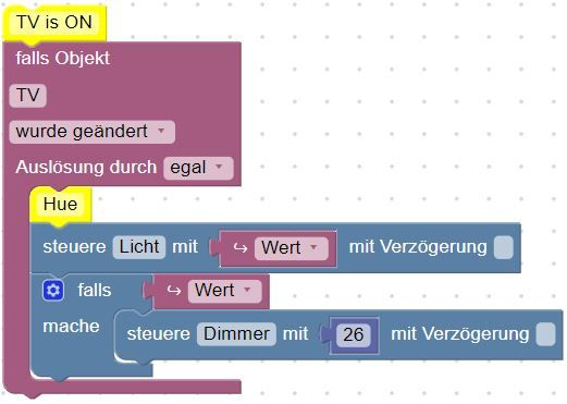

      Hallo Leute,
      ich benötige euere Hilfe. Wie muss der Block aussehen wenn ich will:
      Fernsehe an -> Hue Lampe an mit 26% gedimmt
      Fernseher aus -> Hue Lampe aus.

          Hallo Homoran,
          ich meinte Blockly.
          Is TV Is ON = Fernseher
          Fernseher-Wohnzimmer = Hue Lampe
          Welchen Wert muss ich bei "Falls" eintragen?

              @christos sagte: Is TV Is ON = Fernseher
              Logikwert (false/true)?
              Wenn ja, genügt
              Wenn auch noch der Dimmwert eingestellt werden soll:

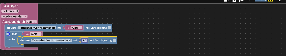

                  Hallo @paul53,
                  ich hoffe das du mir weiter helfen kannst.
                  Ich habe den Server neu aufgesetzt; wo iobroker lief und seit dem Dimmt er die Lampe nicht. Nehme ich den alten Server in Betrieb funktioniert es ohne Probleme . Beim neuen Server bekomme ich auch eine Warnung , die ich nicht verstehe.

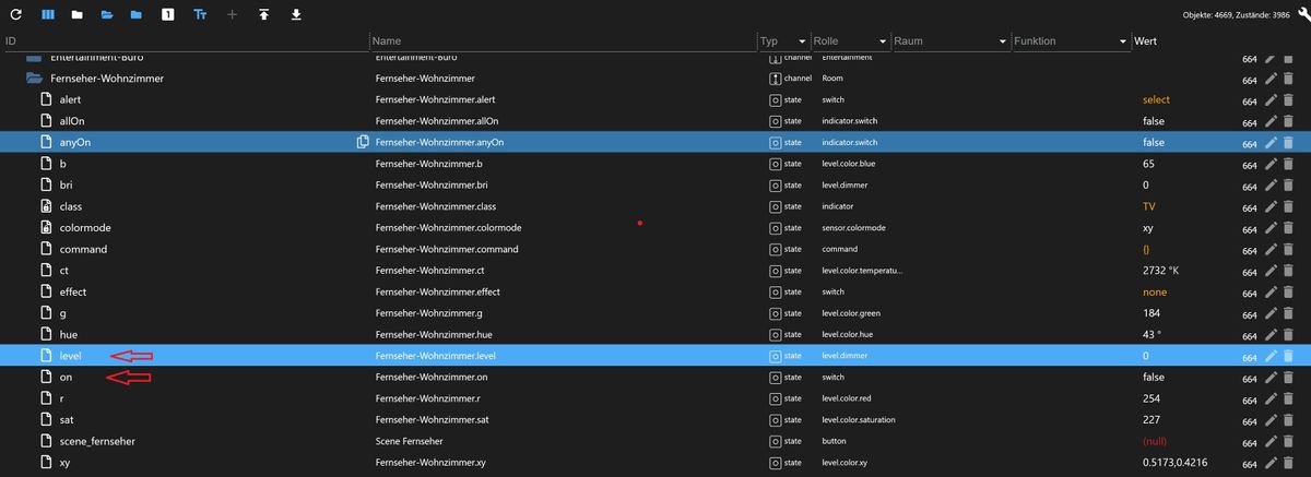

                          das sind die Datenpunkte:
                            TT-Tom @christos last edited by
                            @christos
                            Nimm mal den bri steht für brightness.
                            • C
