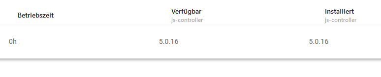

      mir wurde heute ein Update für den js-controller angeboten:
      Wenn ich es über den Pfeil ausführe, habe ich folgenden Fehler erhalten:
      Das Update schein aber trotzdem angenommen worden zu sein:
      Muss ich mir Sorgen machen?

              myssv @Thomas Braun last edited by
              @thomas-braun ich habe ja oben geschrieben, dass die Version installiert wurde:

                Thomas Braun Most Active @myssv last edited by
                @myssv
                Dann passt es.
