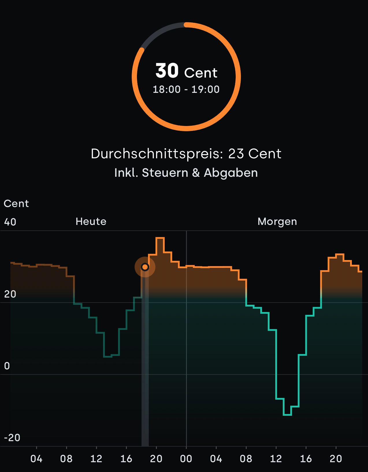

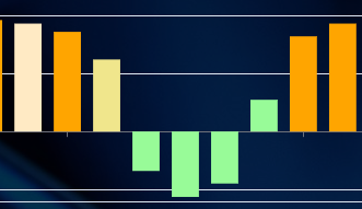

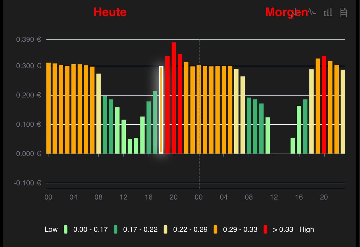

                Morgen gibt es negative Strompreise, die werden nicht dargestellt…
                Tibber-App:
                  MCU @Mike42 last edited by
                  @mike42 Schick mal bitte die Daten dazu
                    Mike42 @MCU last edited by Mike42
                    @mcu hier die Daten für morgen
                    tibberlink.0.Homes.xyz.PricesTomorrow.json
                    bei mir läuft "tibberHTML v1.0.30"

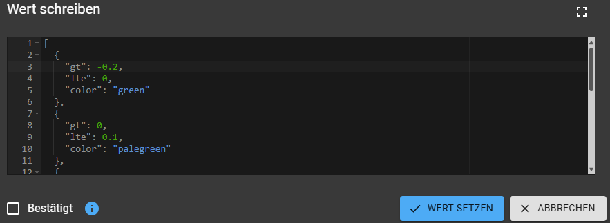

                      MCU @Mike42 last edited by MCU
                      @mike42 Du musst die negativen Werte in 0_userdata.0.tibberHistory.colorJSON setzen
                        @mcu das stimmt - danke, daran hatte ich gar nicht mehr gedacht...
