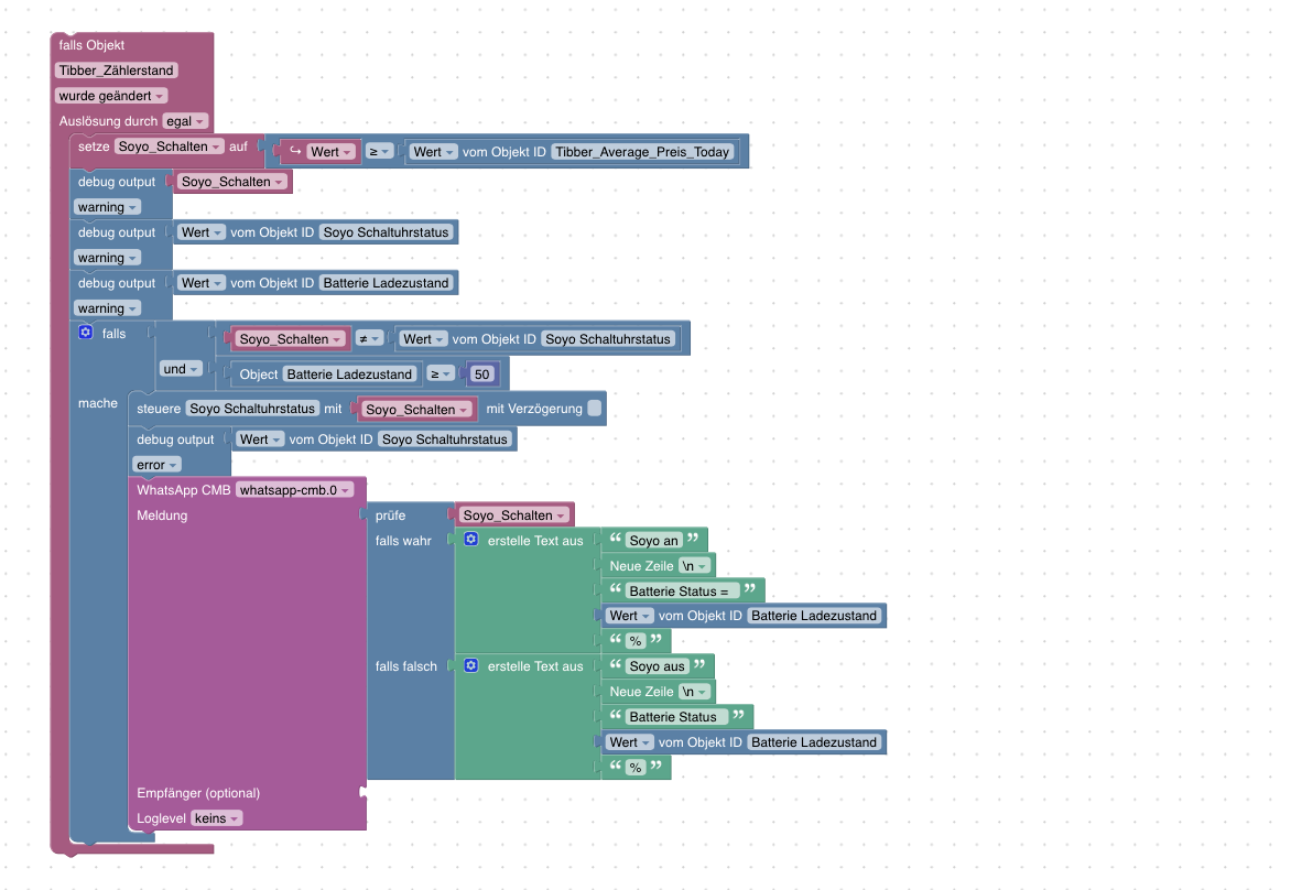

      Ich habe eine einfache Funktion in einem Blockly abgebildet. Mittels debug Befehl kann man sehen, dass alle Bedingungen vorliegen. Trotzdem löst das Skript den steuere Befehl nicht aus. Der debug Befehl hinter dem steuere Befehl wird nie angesteuert (als error) Was kann da falsch sein?
      13.11.2023, 12:19:56.661	[warn ]: javascript.0 (935) script.js.Test01: true
      13.11.2023, 12:19:56.661	[warn ]: javascript.0 (935) script.js.Test01: false
      13.11.2023, 12:19:56.662	[warn ]: javascript.0 (935) script.js.Test01: 72.1
      13.11.2023, 12:20:27.086	[warn ]: javascript.0 (935) script.js.Test01: true
      13.11.2023, 12:20:27.088	[warn ]: javascript.0 (935) script.js.Test01: false
      13.11.2023, 12:20:27.088	[warn ]: javascript.0 (935) script.js.Test01: 72.1

        Homoran Global Moderator Administrators @Peter c last edited by Homoran
        @peter-c sagte in Blockly löst nicht aus obwohl alle Werte vorliegen:
        es wäre schön, wenn bei den debugs, ähnlich wie später unten, auch die Zusatzinformationen und nicht nur die Werte ausgegeben würden.
        Ich glaube es zwar nicht, aber durch asynchrones Arbeiten, könnte sich die Reihenfolge verändern.
        Allerdings liest du DP ein, was etwas dauern könnte
        eher könnten die Typen unterschiedlich sein, false ist nicht "false"

          mrjeschke @Peter c last edited by mrjeschke
          @peter-c
          Müsste da nicht ein 'Wert vom Objekt Batterie Ladezustand' hin?

              Peter c @mrjeschke last edited by Peter c
              @mrjeschke Formel ist >=50 - der ist debug ja mit > 72 . Damit ja
              M DJMarc75 2 Replies Last reply Reply Quote 0
                @peter-c
                Du fragst im Vergleich das Objekt ab, musst aber den Wert der Objektes abfragen.

                    @peter-c wie @mrjeschke richtig schrieb musst Du an dieser Stelle "Wert vom ObjektID" verwenden:
                    P 2 Replies Last reply Reply Quote 1
                      Peter c @DJMarc75 last edited by
                      @djmarc75 oh ja das stimmt.
                        @djmarc75 und schon läufts.
                        Danke für die Hilfe. Immer diese kleinen Dinge.👼
