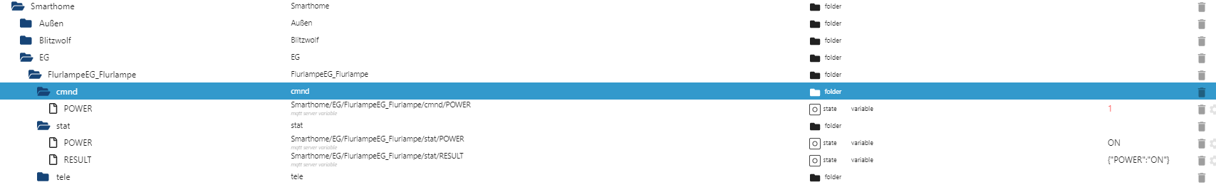

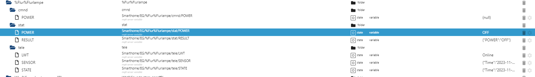

        "stat" ist nur der Status. Devices werden unter "cmnd" geschaltet. Versuche mal statt der 0 oder der 1 ein false oder true an den cmnd.POWER zu senden...

            Ja mit true/false arbeiten (und eben im cmnd und nicht im stat Ordner)

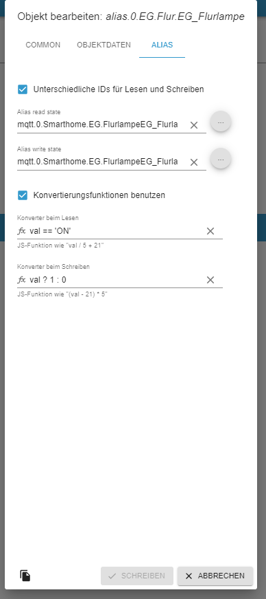

                    Zeige mal den Alias auf dem cmnd.POWER --> Der Datenpunkt stand bislang immer auf "null" in deinem ersten Bild...
                    Außerdem finde ich den Namen etwas merkwürdig %Flur%Flurlampe. Da ist doch bestimmt schon etwas im Tasmota schiefgelaufen beim Full-Topic

                      okay, du hattest recht.. hatte da ein fehler mit den prozenten...
                      hab das jetzt geändert..
                      wenn ich den alias auf true setze.. geht die lampe an.. aber der wert im alias ändert sich nicht..
                      die anderen geräte mit alias machen was sie sollen..

                        Versuche mal nur beim Lesen: val == 'ON' ? 1 : 0
                        conditional (ternary) operator
