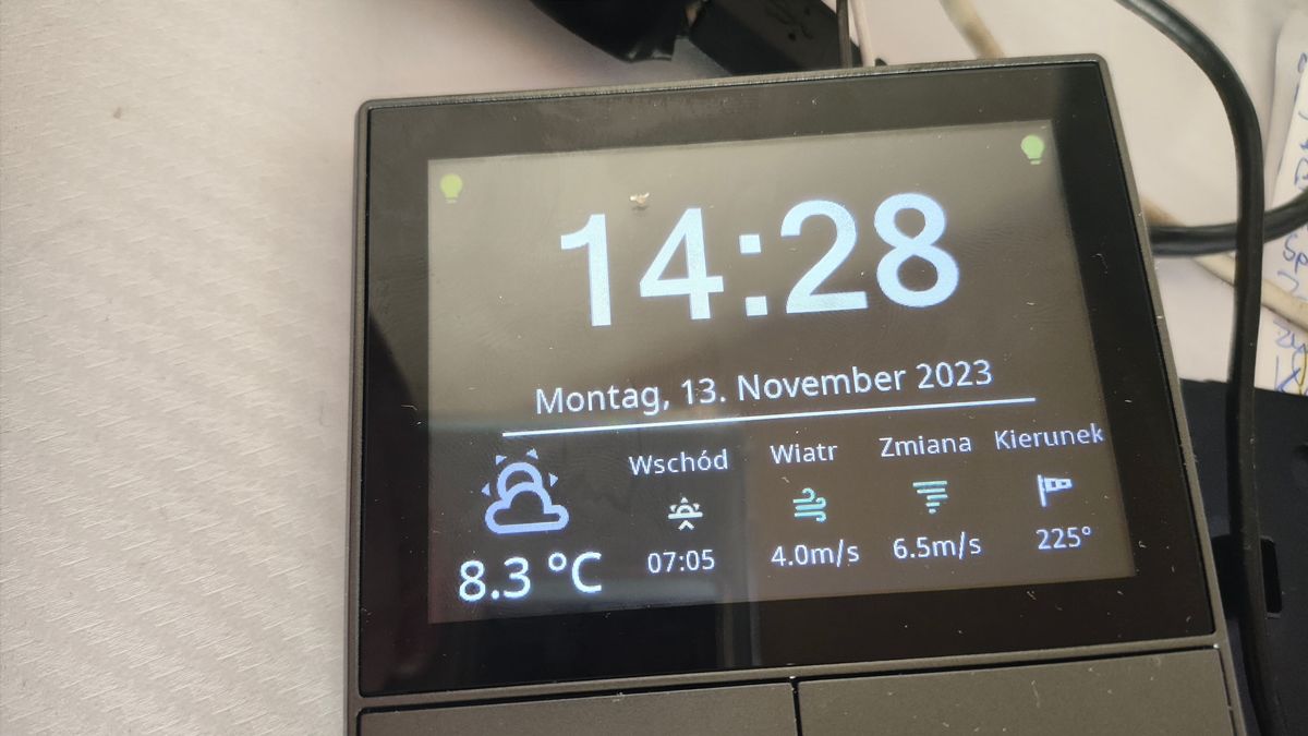

      Ich habe ein Problem, ich weiß nicht, wie ich die Sprache des angezeigten Datums und der Uhrzeit ändern kann. Am meisten interessiere ich mich für Polnisch, es geht aber auch auf Englisch.
      Ich kann im Internet nichts finden ;(
      Übrigens. Kann ich irgendwo bereits erstellte Beispielskripte mit Beispielseiten/-panels für das Gerät finden? Ich fange gerade erst mit meinem Abenteuer an und kann selbst kein Drehbuch erstellen. Es wird für mich einfacher sein, ein vorhandenes zu bearbeiten. Grüße.
      Unten ist ein Foto des Bildschirms mit Datum und Uhrzeit auf Deutsch, ich hätte es aber gerne auf Polnisch.!
      Das Wetter stimmt auf Polnisch.

              Ich habe gerade den Wert von de-DE in pl-PL geändert und tatsächlich sind Datum und Uhrzeit bereits auf Polnisch. Danke schön. Sie haben mir sehr geholfen. Ich kämpfte mehrere Stunden lang damit.

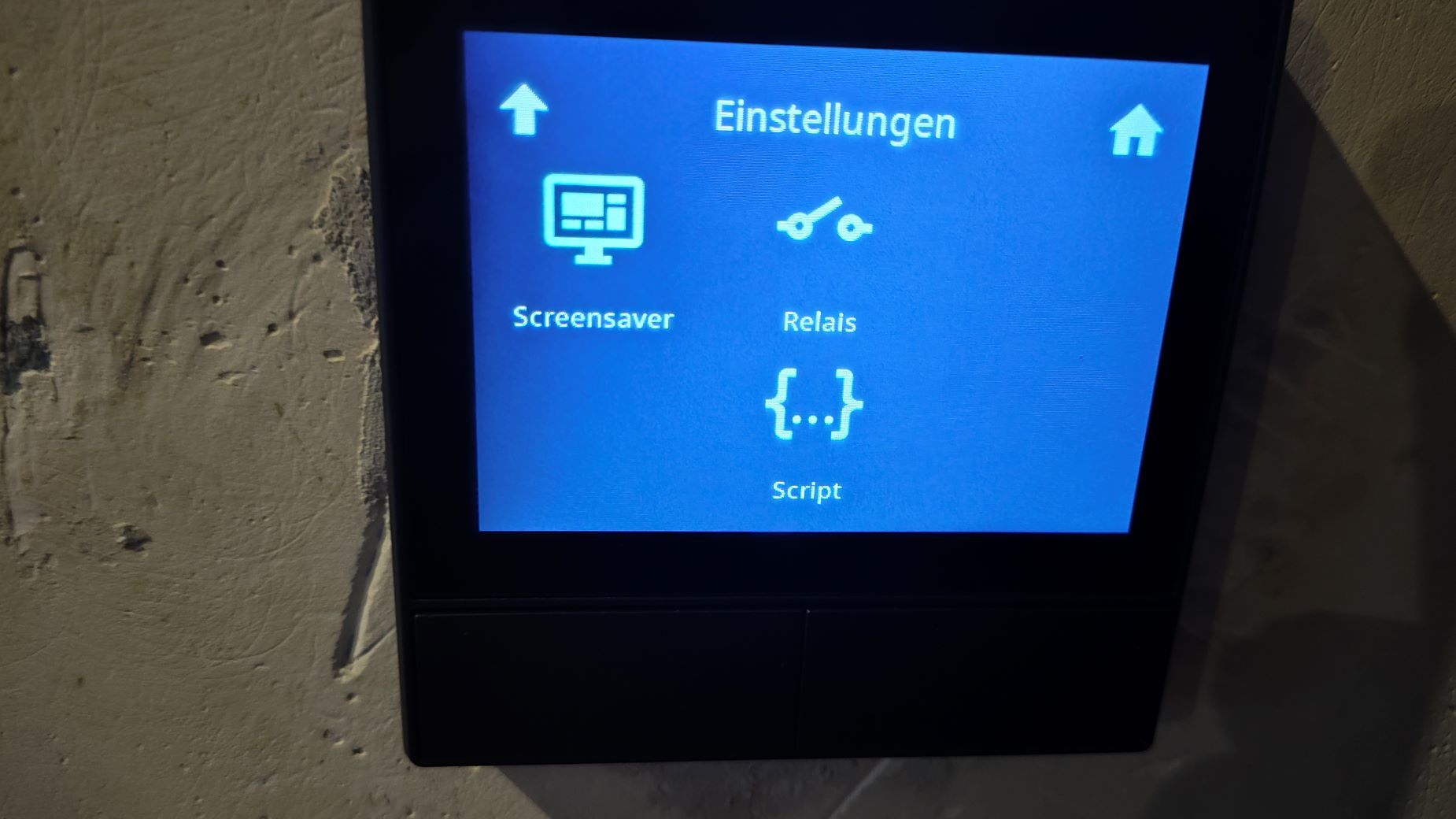

              Aber warum habe ich weniger Möglichkeiten als Sie? Muss ich etwas im Skript aktivieren? Ich wünschte, ich hätte mehr Möglichkeiten, genau wie du. Die Sprache hier mag zwar Deutsch sein, das stört mich aber nicht.

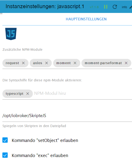

                Aktywowałeś haki? Instancja JavaScriptu
                setObects i exec
                  Breyger @Armilar last edited by
                  @armilar
                  Ja. Ich habe die gleiche Situation wie du. Leider stehen mir die meisten Funktionen im Servicemenü immer noch nicht zur Verfügung.

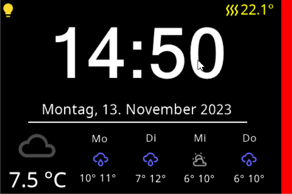

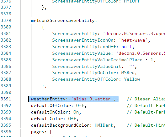

                  Wie kann ich die aktuelle Temperatur vom Sensor in NSpanel zum Bildschirmschoner hinzufügen?
                  Armilar 2 Replies Last reply Reply Quote 0
                  • Armilar
                    Armilar Most Active Forum Testing @Breyger last edited by Armilar

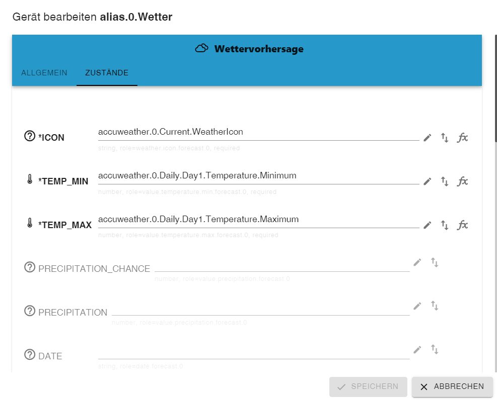

                    @breyger sagte in So ändern Sie die Sprache der Zeitanzeige auf NSPanel.:
                    Temperatur:
                    Device Manager zum ändern des Alias:
                    Bearbeiten
                    Dein Sensor:

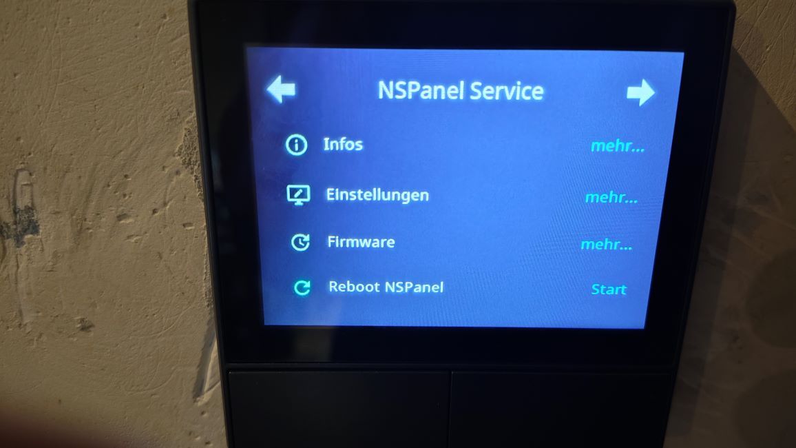

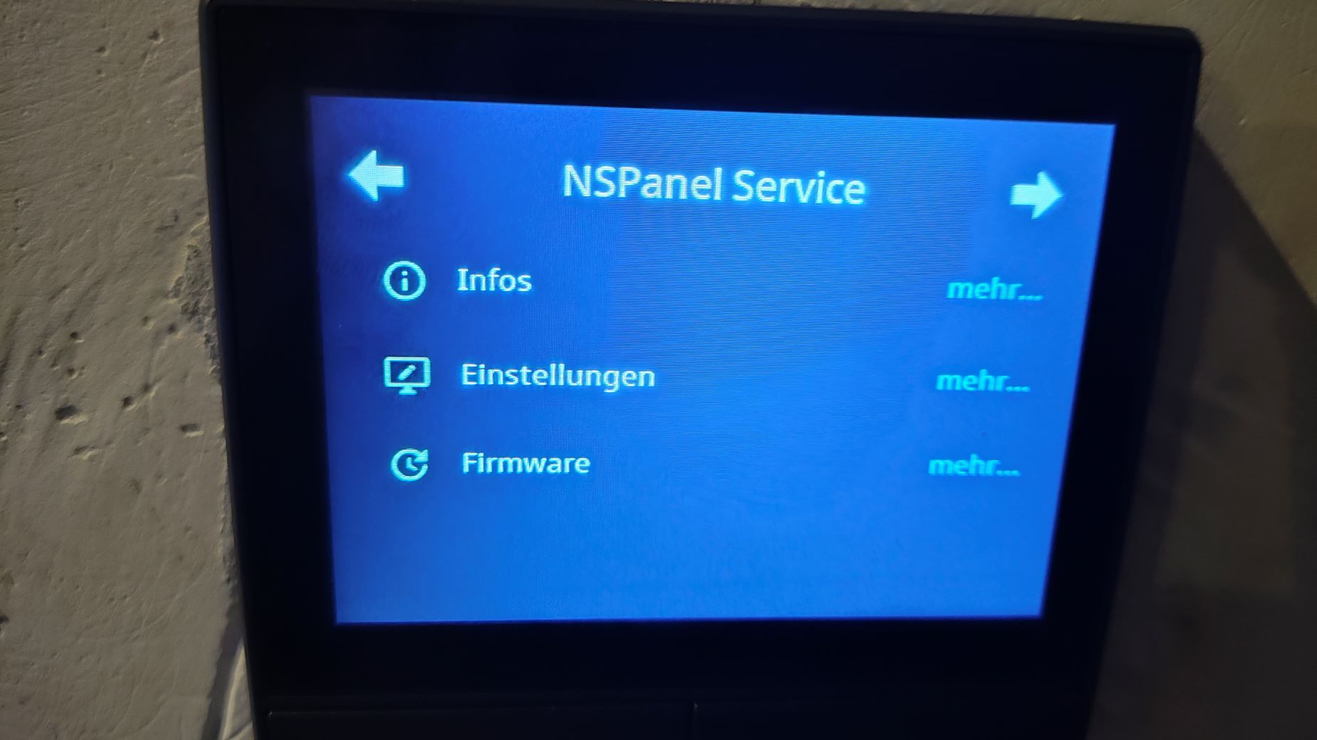

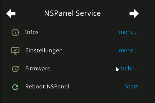

                        Ich weiß immer noch nicht, wie ich weitere Optionen hinzufügen kann, wie Sie es im Service tun. Ich habe das nicht in meinem Skriptcode. Ich habe Ihr Skript von Github.
                        Ich habe zum Beispiel kein Reboot NSpanel usw. Ich habe zum Beispiel auch keine Sprachauswahl.

                          Fangen wir erstmal mit dem Service Menü an. Ich denke es liegt daran, dass "setOption" etwas später aktiv war und Ordner durch die alte Version schon vorhanden waren. Das kann man lösen, in dem du die alten Ordner entfernst und durch das TypeScript neu anlegen lässt:
                          unter 0_userdata.0...
                          das Verzeichnis komplett löschen
                          und unter alias.0...
                          das Verzeichnis ebenfalls komplett löschen.
                          Jetzt das Script neu starten
                          Die Datenpunkte und Aliase sollten sich jetzt vollständig anlegen... Auch das Service-Menü sollte dann vollständig da sein.
                          Die Einstellung der Sprache (de-DE) nach (pl-PL) musst du erneut einstellen...
                          Alles andere sollte noch vorhanden sein...

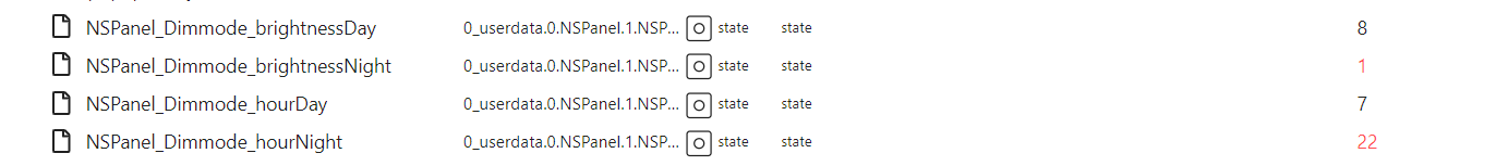

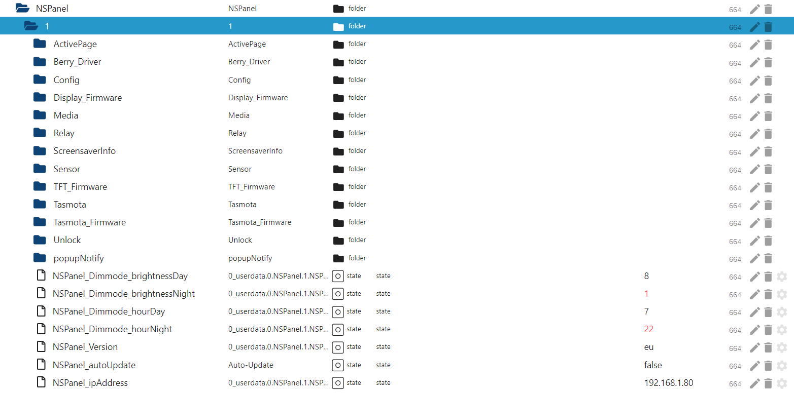

                            Die Helligkeit des Bildschirms ist der "Dimmode":
                            Bedeutet, dass die Helligkeit um 7:00 Uhr auf den Wert 8 gestellt wird und um 22:00 Uhr auf den Wert 1. Du kannst die Werte verändern...
                            EDIT: Wenn das mit dem neu anlegen der Verzeichnisse funktioniert hat, solltest du im Service-Menü auch diese Einstellung finden:

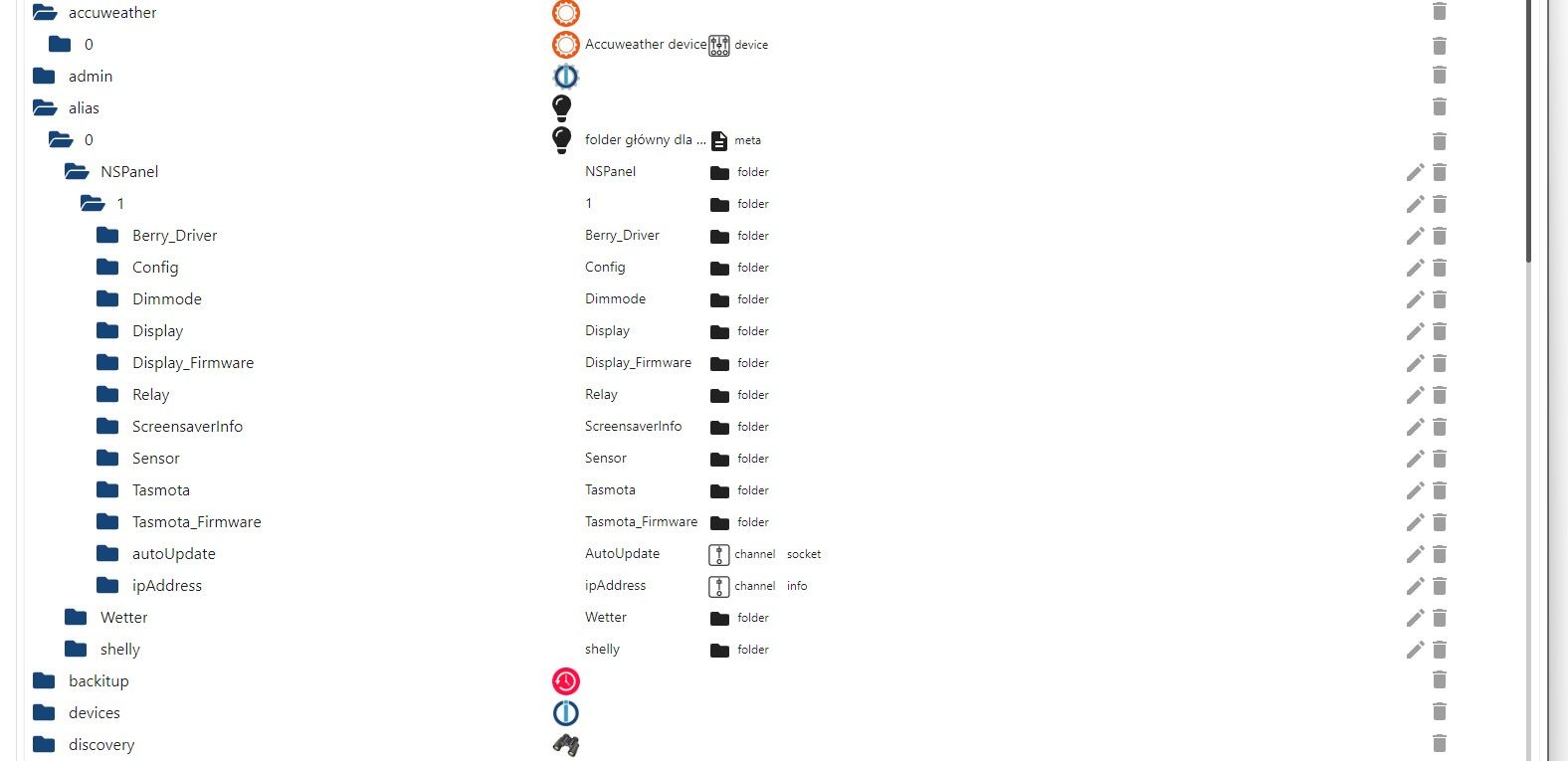

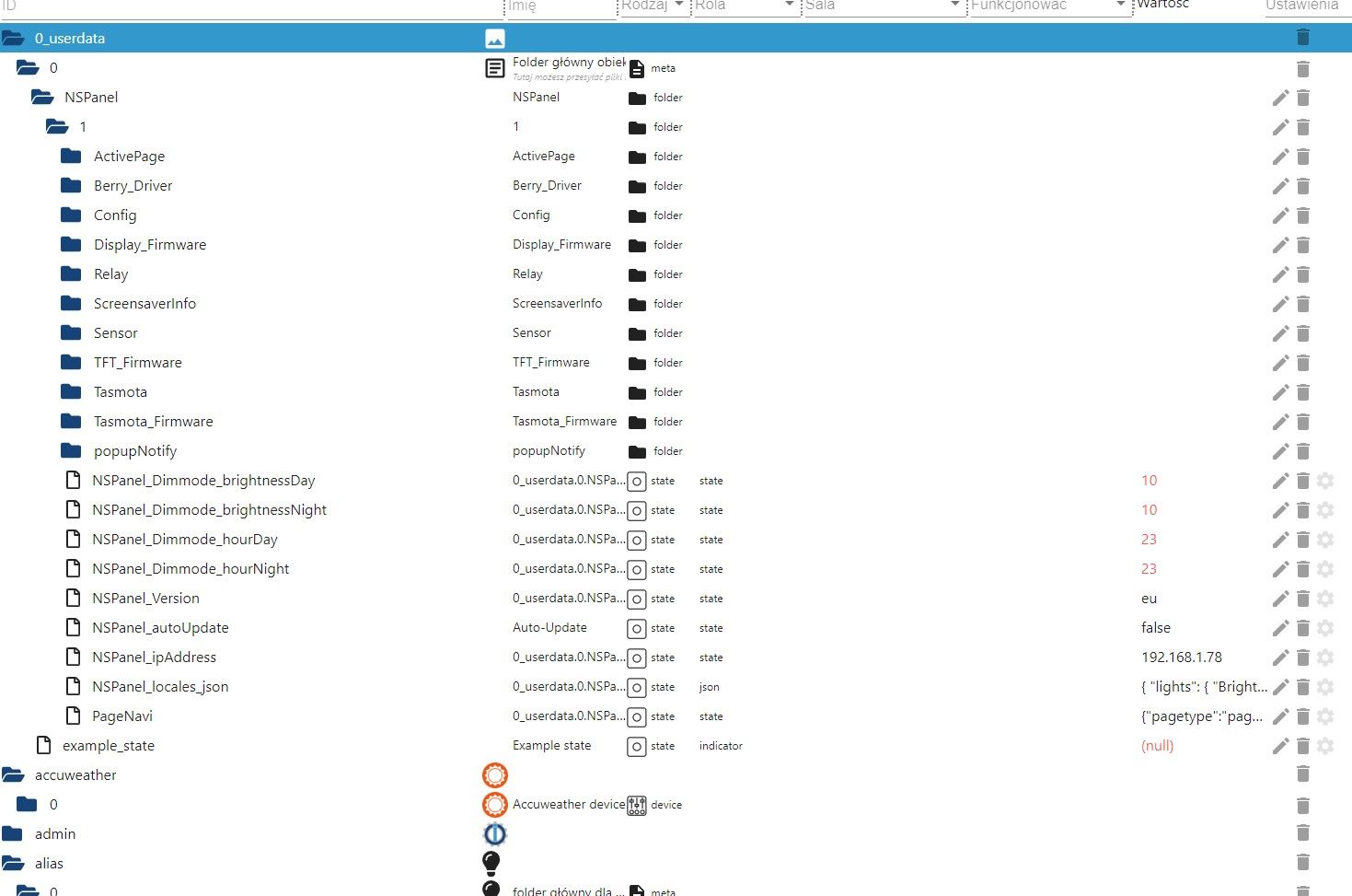

                              @armilar
                              Welche Ordner soll ich löschen?
                              • Armilar
                                @breyger
                                alles was das Script automatisch angelegt hat muss gelöscht werden:
                                alias.0.NSPanel.1
                                und
                                0_userdata.0.NSPanel.1
                                Werden dann neu angelegt, wenn das Script nochmal gestartet wird

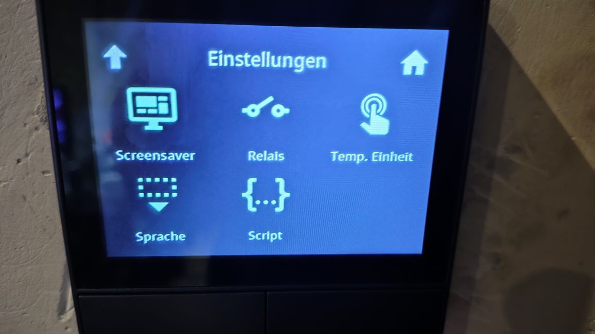

                                  @armilar
                                  Freund. Du bist großartig.
                                  So einfach ist das...
                                  Aber ohne dich hätte ich das nie herausgefunden.
                                  Vielen Dank 🙂
                                  Armilar 1 Reply Last reply Reply Quote 1

                                    Jetzt die Sprache und die Helligkeit einstellen
                                    PS.: Sieht doch gleich viel besser aus 😊
                                    Freue mich, dass es funktioniert hat.
                                      @armilar
                                      Funktioniert alles.
                                      Die Sprache kann ich jetzt im Menü einstellen, nicht wie vorher irgendwo in IObroker.
                                      Auch die Helligkeit begann ordnungsgemäß zu funktionieren. Bisher hat sich nach der Änderung nichts geändert. Jetzt ja. Cool.
