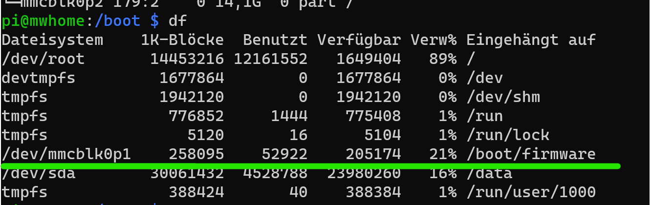

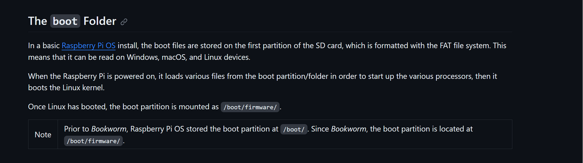

                            So der Fix ist super einfach, wenn man es weiß.
                            Gemäß dieser Doku wird die Boot-Partition nur wo anders gemounted.
                            https://github.com/raspberrypi/documentation/blob/develop/documentation/asciidoc/computers/configuration/boot_folder.adoc
                            Ich hab also einfach das Verzeichnis firmware im boot Verzeichnis erstellt und die fstab modifiziert und alles lief durch.
                            also
                            sudo mkdir /boot/firmware
                            und dann
                            sudo nano /etc/fstab
                            und den /boot-Eintrag auf /boot/firmware
                            geändert.

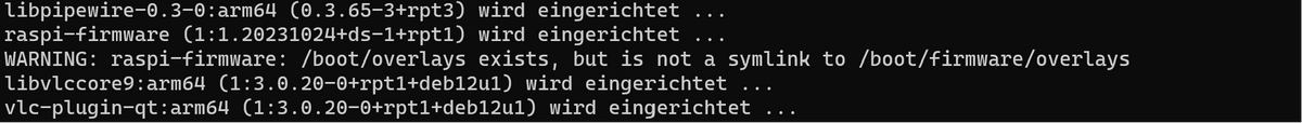

                            So ich habe das gleiche nochmal gemacht dabei kam folgende Fehlermeldung.
                            Nachdem reboot ist das Boot-Verzeichnis leer und alles unter /boot/firmware.

                                      So ich hab die Lösung noch überarbeitet.
                                      Ich hab das ganze nochmal gemacht (dank Images) und dann wurde folgende Warnung ausgegeben:
                                      Ich hab das in die Anleitung mit aufgenommen, wie man den Link erstellt oder wie es bei mir geklappt hat - da anfangs auch Fehlermeldung:

                                          lrwxrwxrwx  1 root root   19 13. Nov 21:15 config.txt -> firmware/config.txt
                                          drwxr-xr-x  4 root root 3584  1. Jan 1970  firmware
                                          lrwxrwxrwx  1 root root   17 13. Nov 21:14 overlays -> firmware/overlays
                                          Ich durchsuche mal das ganze System
                                          • mickym
                                            mickym Most Active @Thomas Braun last edited by mickym
                                            @thomas-braun sagte in Raspi-Firmware Update nach bookworm Update [gelöst]:
                                            Wo liegen denn deine Kernel und inirtrd?
                                            Ich bin mir nicht sicher, ob das unbedingt notwendig ist. Hier wurde das anscheinend auch schon diskutiert:
                                            https://forum-raspberrypi.de/forum/thread/60013-warum-gibt-es-in-bookworm-jetzt-diverse-initrd-und-vmlinuz-in-boot/?pageNo=1
                                            und da haben sie wohl auch mal alles gelöscht bis auf die symbolischen Links. So weit ich das aus dem Thread verstanden habe sind das Upgrades von alten Kernels etc.
