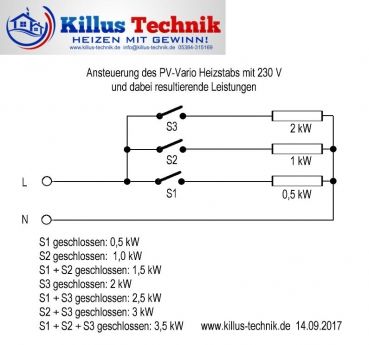

      Und zwar geht es darum den PV Vario Heizer mit 3 Shelly Relais in jeweils 500 Watt Schritten zu steuern.
      Der Heizstab läuft mit 230 V und hat 3 einzelne Heizstäbe mit 0,5kW, 1kW und 2kW.

      Hier einmal ein Bild vom Schaltplan des Heizstabs

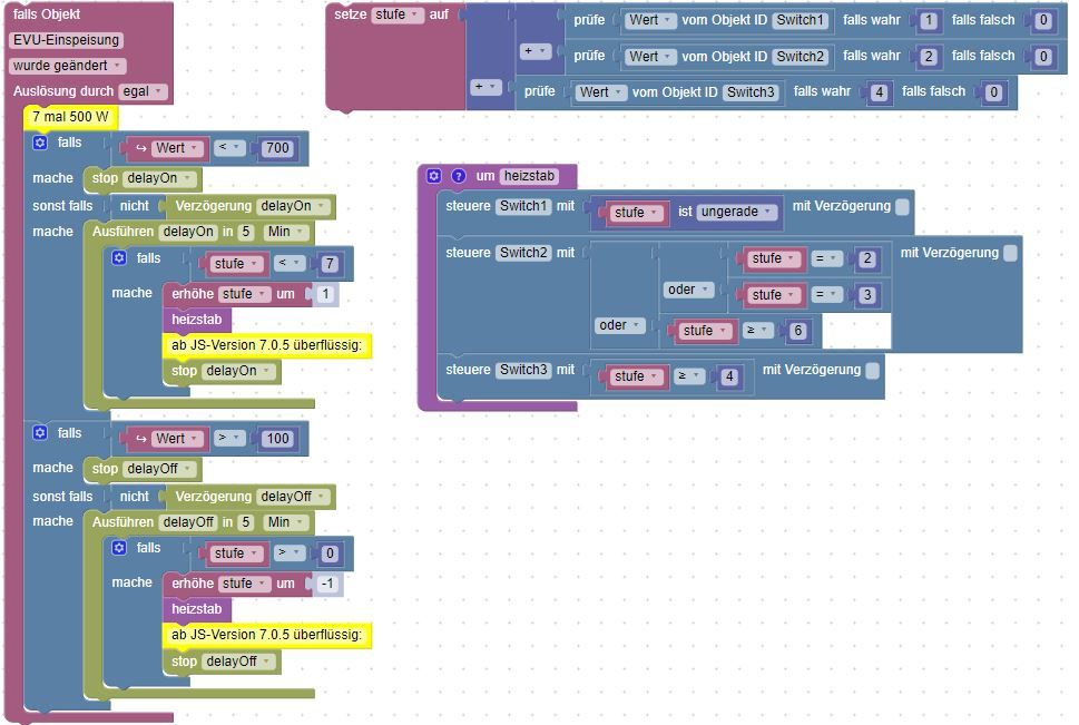

        Homoran Global Moderator Administrators @MarkusM last edited by Homoran

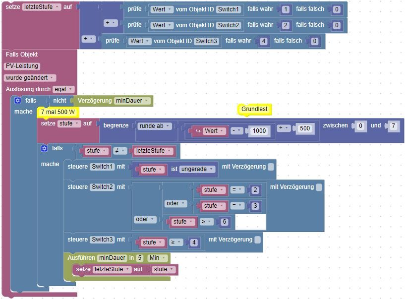

        @markus-möller such mal im Forum.
        Da gibt es schon so was
        https://forum.iobroker.net/search?term=heizstab stufen&in=titlesposts
          paul53 @MarkusM last edited by paul53
          @markusm sagte: sowas schon umgesetzt hat
          Dieses Beispiel lässt sich leicht auf 7 Stufen erweitern.

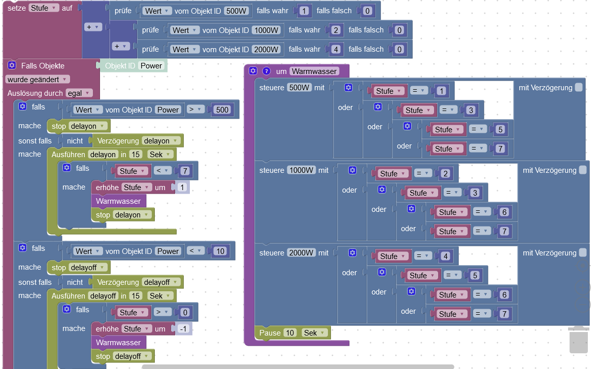

            Hab das mal folgendermaßen angepasst

              @markusm sagte: Hab das mal folgendermaßen angepasst
              Das passt so nicht richtig mit den 7 Stufen (Zeilen 5, 6).
              Zeile 42 ist kontraproduktiv, da sie die Berechnung in Zeile 12 überschreibt.
              5 s sind zu kurz, um kleine Wolken bzw. Wolkenlücken zu überbrücken.
              Der Vergleich in Zeile 33 ist falsch herum.
              @markusm sagte in PV Vario Heizer 0,5 - 3,5kW Blocky Script:
              Kann ich das jetzt irgendwie testen, da aktuell ja keine Einspeisung stattfindet?
              Nicht wirklich, da es vernünftig nur mit der tatsächlichen Rückwirkung des Heizstabes auf die Einspeisung zu testen ist.
              MarkusM 1 Reply Last reply Reply Quote 0

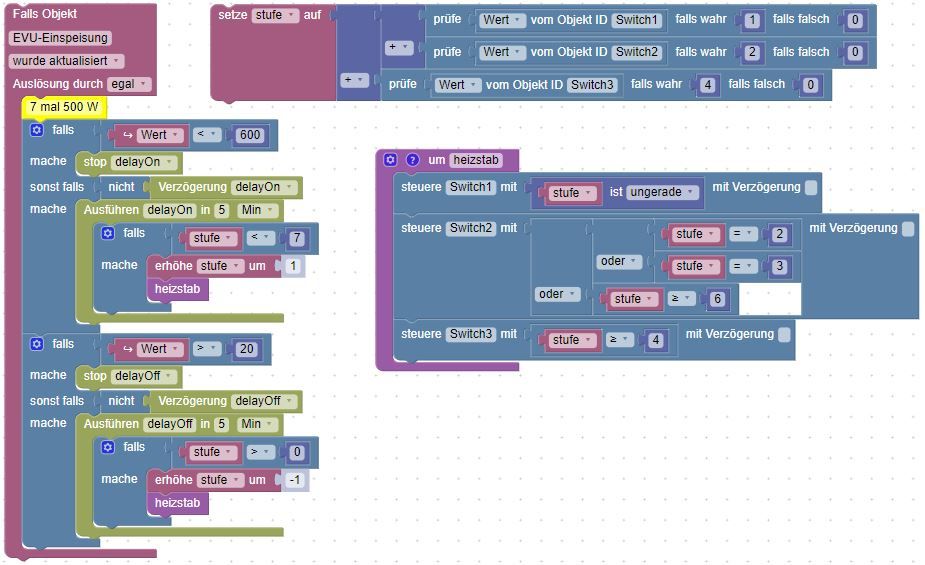

                Hier noch mal in korrigiert:

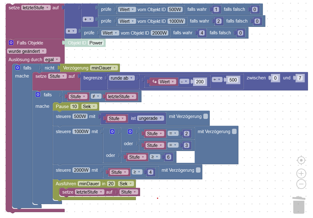

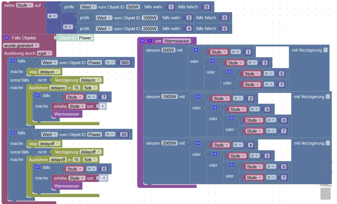

                Danke auf jeden fall für deine Hilfe. Ich setze das Projekt dann in Zukunft mal um und werde berichten.
                  @markusm sagte: Als Blocky:
                  Die Vergleiche mit dem Einspeisewert sind falsch herum.
                  Bei 500 W fehlt Stufe 5.
                  Bei 1000 W fehlt Stufe 3.
                  Ganz unten (links) wird der falsche Timer gestoppt.

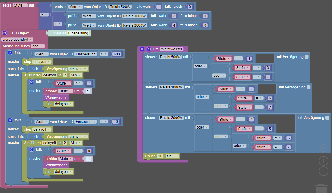

                    Habe die Stufen ergänzt.
                    Die Einspeisung ist bei mir positiv, da Netzbezug negativ.
                    Oder meinst du damit was anders ?
                    Timer hab ich auch schon entdeckt.
                      @markusm sagte: Die Einspeisung ist bei mir positiv
                      Ja, deshalb ist der Vergleich falsch herum: Bei Einspeisung >= Grenzwert muss der sonst-Zweig ausgeführt werden (bei < Grenzwert wird nur der Timer gestoppt).

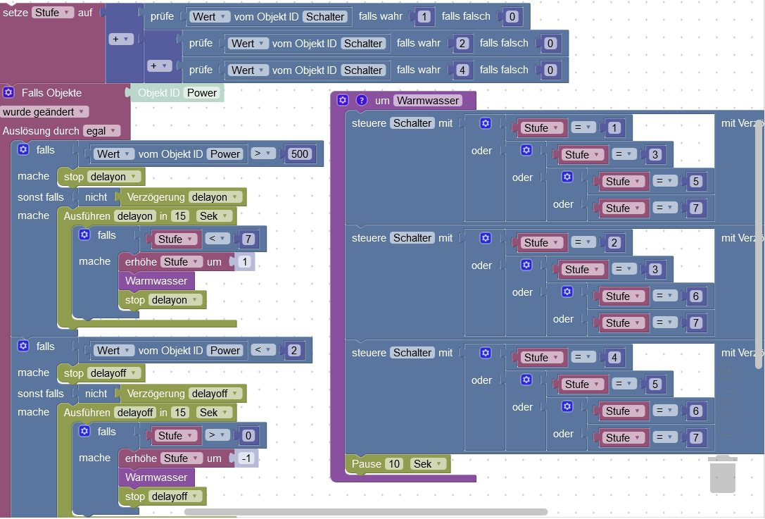

                        ich bin Blockly anfänger und habe dieses Blockly nachgebaut, es regelt aber nur einmal rauf und nicht in Abhängigkeit der Einspeisung. Gibt es schon ein lauffähiges Blockly ?
                          Homoran Global Moderator Administrators @Petrelke last edited by
                          @petrelke sagte in PV Vario Heizer 0,5 - 3,5kW Blocky Script:
                          welches?
                          zeigen!

                            Petrelke @Homoran last edited by
                            @homoran said in PV Vario Heizer 0,5 - 3,5kW Blocky Script:
                            welches?
                            zeigen!
                            ja!
                            Deswegen die Frage was du daraus gemacht hast
                              paul53 @Petrelke last edited by paul53
                              @petrelke
                              3 mal Name "Schalter", die sich nicht unterscheiden lassen. Was steuern die Aktoren?
                              Was enthält der DP "Power"?
                              Die Vergleiche mit "Power" sind falsch herum!
                                Petrelke @paul53 last edited by
                                @paul53 Schalter sind 3 unterschiedliche Variablen 500W 1000W 2000W von Shellys.
                                Power ist die Einspeiseleistung aber als positiver Wert.
                                Was meinst du damit, die Vergleiche mit Power sind falsch herum?
                                  das sind doch States, keine Variablen.
                                  Gib den States doch eindeutige Namen, damit man die Zuordnung prüfen kann.
                                    @homoran die 3 Stufen 500/1000/2000W sind Variablen des Tys State.
                                    Für eindeutige Namen müsste ich Alias Namen anlegen, oder gibt es eine andere Möglichkeit.
                                      Also Datenpunkte, keine Variablen.
                                      Natürlich!
                                      du sollst ja nicht die ID, sondern nur den Namen ändern.
                                        @petrelke sagte: 500W 1000W 2000W von Shellys.
                                        Dann hat eine Stufe 500 W Leistung. Dafür ist die Hysterese zu gering. Erhöhe den Einschaltgrenzwert auf 600.
                                        Wie verhält sich der DP-Wert, wenn nichts eingespeist wird?
                                        Wenn die Einspeiseleistung größer als der Einschaltgrenzwert ist, muss der sonst-Zweig ausgeführt werden.
                                          Habe es ein wenig angepasst zum besseren Verständnis.
                                          Power ist zum testen ein Heizlüfter. Es geht aber immer noch nicht.
                                          Wenn Power 0W dann kommt Stufe 500W.
                                          Wenn Power 1000W dann geht Stufe 500W aus.
                                            sind denn nicht immer noch
                                            513
                                            33
                                            1395
