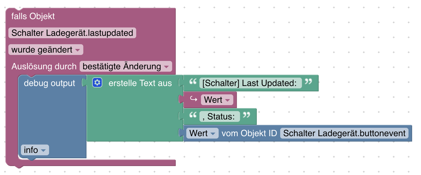

      ich hatte bisher meinen Hue Adapter ohne SSL laufen und Polling aktiviert. Habe einen Hue Dimmer Switch und ein einfaches Test (Blockly) Skript:
      Ich möchte einfach bei Druck auf eine Taste eine bestimmte Steckdose (um-)schalten. Das hat mit den o.g. Einstellungen auch funktioniert. Das Test Skript gibt pro Druck auf eine der Tasten genau einen Log Eintrag aus, also bspw. bei Druck auf die obere Taste 1:
      script.js.Laden.Schalter_Steckdosen_Test: [Schalter] Last Updated: 2023-11-13T16:24:27, Status: 1002
      Bei nochmaligem Druck auf die Taste 1:
      script.js.Laden.Schalter_Steckdosen_Test: [Schalter] Last Updated: 2023-11-13T16:26:03, Status: 1002
      Drücke ich dann eine andere Taste, kommt auch genau eine Statusänderung an:
      script.js.Laden.Schalter_Steckdosen_Test: [Schalter] Last Updated: 2023-11-13T16:27:12, Status: 4002
      Schalte ich nun beim Adapter SSL ein und schalte Polling aus, dann passieren bei Druck auf eine Taste offensichtlich zwei Statusupdates:
      script.js.Laden.Schalter_Steckdosen_Test: [Schalter] Last Updated: 2023-11-13T16:32:45.731Z, Status: 4000
      script.js.Laden.Schalter_Steckdosen_Test: [Schalter] Last Updated: 2023-11-13T16:32:45.551Z, Status: 1002
      Das erste Update bezieht sich irgendwie auf die zuvor gedrückte Taste, das zweite Update auf die aktuell gedrückte Taste.
      Aktuell funktioniert das Skript nur ohne SSL mit Pooling ...
      Kann mir jemand dieses Verhalten erklären?

            Hi, vielleicht kann @foxriver76 etwas dazu sagen. Andernfalls ein Issue auf Github erstellen.
            Aber was ist der Status 4000, bzw. 0 am Ende? Vielleicht doch alter Status?
