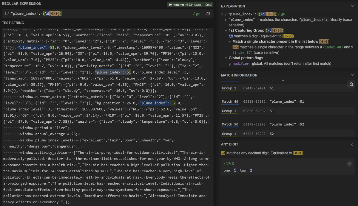

      Aus einer Webseite möchte ich gerne die Luftqualität (plume_index) auslesen.
      Ist es möglich den Wert nach dem Abschnitt "window.current_data" und dann das 1. auftreten von plume_index also lediglich den Wert (Zahl) zu erfassen?
      Da im Seitenquelltext wohl um die 50 Einträge zu finden sind, würde ich gerne nur den aktuellen (current) erfassen.
      Einen Ausschnitt habe ich im Spoiler hinterlegt.
      "2"}], "plume_index": 51.0, "plume_index_level": 3, "timestamp": 1699970400, "values": {"NO2": {"pi": 51.0, "value_upm": 26.94}, "O3": {"pi": 13.0, "value_upm": 39.76}, "PM10": {"pi": 10.0, "value_upm": 7.6}, "PM25": {"pi": 18.0, "value_upm": 4.46}}, "weather": {"icon": "cloudy", "temperature": 10.7, "uv": 0.0}}, {"activity_matrix": [{"id": "0", "level": "2"}, {"id": "2", "level": "3"}, {"id": "3", "level": "2"}], "plume_index": 51.0, "plume_index_level": 3, "timestamp": 1699974000, "values": {"NO2": {"pi": 51.0, "value_upm": 27.69}, "O3": {"pi": 13.0, "value_upm": 39.27}, "PM10": {"pi": 9.0, "value_upm": 6.66}, "PM25": {"pi": 16.0, "value_upm": 3.94}}, "weather": {"icon": "cloudy", "temperature": 10.6, "uv": 0.0}}];
      window.current_data = {"activity_matrix": [{"id": "0", "level": "2"}, {"id": "2", "level": "3"}, {"id": "3", "level": "2"}], "bg_position": 26.0, "plume_index": 52.0, "plume_index_level": 3, "timestamp": 1699887600, "values": {"NO2": {"pi": 52.0, "value_upm": 31.91}, "O3": {"pi": 8.0, "value_upm": 24.14}, "PM10": {"pi": 15.0, "value_upm": 11.57}, "PM25": {"pi": 27.0, "value_upm": 7.38}}, "weather": {"icon": "cloudy", "temperature": 6.6, "uv": 0.0}};
      window.period = "live";
      window.annual_average = 26;
      window.plume_index_levels = ["excellent","fair","poor","unhealthy","very unhealthy","dangerous","dangerous",];
      Vorab Vielen Dank 🙂

          @homoran heißt es ist nicht möglich das aus zu selektieren?
            Homoran Global Moderator Administrators @spike2 last edited by
            @spike2 sagte in Luftqualität aus Webseite parsen:
            ggf. nicht aus dem Schnipsel.
            Der Regex muss ja eindeutig sein, wenn du nicht noch zusätzlich über die NUM filtern willst.
            aber vielleicht reicht ja current_[^\_]+_[^\_]+_[^\_]+_[^\d]+([\.\d]+) schon
              spike2 @Homoran last edited by spike2
              @homoran Okay, passt auf Anhieb und liest genau den Wert aus 👍
              Wie kann ich noch den Wert value_upm also ebenfalls hinter current auslesen?
              Es können alle 4 Werte hinter current ausgelesen werden und die will ich dann im Blockly weiterverarbeiten.
                Homoran Global Moderator Administrators @spike2 last edited by Homoran
                current_[^\_]+\_[^\_]+\_[^\_]+\_[^\_]+\_[^\_]+\_[^\_]+\_[^\d]+([\d\.]+)
