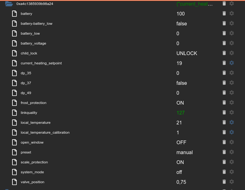

      Nur zur Übersicht noch was bisher meine mehr aber auch minder erfolgreiche Ausbeite bei den Datenpunkten ist. Valve_Position ist definitiv falsch und auch bei battery* bin ich noch am herumsuchen.

            Nunja.... die Device Detail Seite hat sich mächtig gefüllt, was allerdings nicht gleichbedeutend damit ist, dass sich darüber die Werte auch verändern liessen.
            Es ist nur voller 😟
            Chris

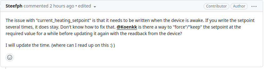

                      Auf GitHub bekam ich nun folgende interessante Info:
                      Chris 1 1 Reply Last reply Reply Quote 0

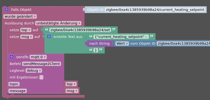

                        @arteck Moin
                        Kleines WorkAround um direkt in den Datenpunkt schreiben zu können.
                        Die Variablen sind nur der Übersicht halber.
                        Modus <dev>/preset muss natürlich für das Setzen auf manual sein, aber alles andere rentiert sich ja im Hinblick auf die Steuerung durch ioB eh nicht.
                        Gruss von der Ostsee
                        Chris
