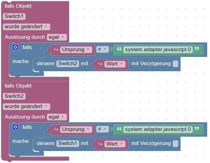

        paul53 @fb last edited by
        @fb sagte: Anregung zur korrekten Programmierung bekommen.
        Prinzip:

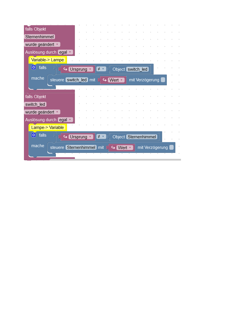

          fb @paul53 last edited by
          Danke, aber ich verstehe nicht so richtig was der Adapter Text (Grün) da soll?
          F paul53 2 Replies Last reply Reply Quote 0
            fb @fb last edited by
            ....geht auch nicht wenn anstelle des Textes das Objekt eingesetzt wird
            • DJMarc75
              DJMarc75 @fb last edited by DJMarc75
              @fb den Block "Wert von ObjektID" verwenden
              eben gesehen dass es ja um eine Datenpunkt-Ursprungs-Abfrage geht.

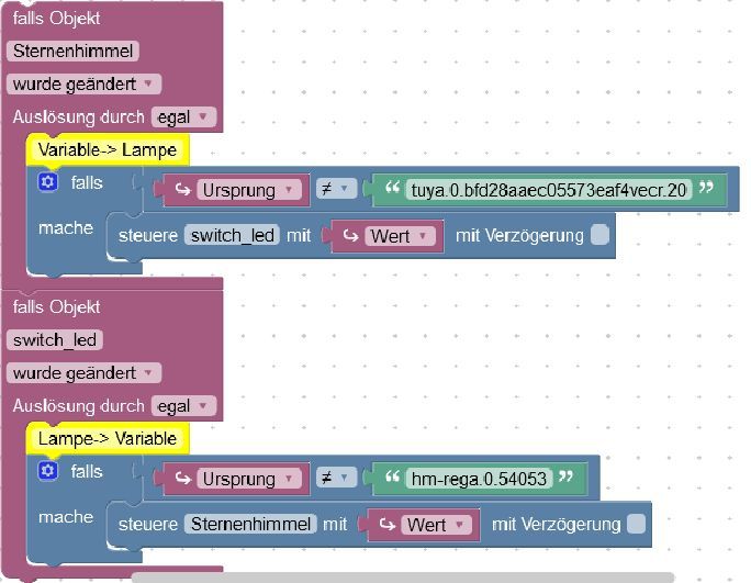

                fb @DJMarc75 last edited by
                @djmarc75
                Danke euch vorerst!
                Vermische nur gerade selbst 2 Lampen und deren Schaltverhalten...
                1x Shelly On / Off das wird so wohl funktionieren
                und
                1x Tuya Lampe die soll hell/Off und dunkel/Off können.
                werde daran ansetzen. und es für mich konfigurieren
                ....diese Programmierung ist jedenfalls logischer und gefällt mir!
                Frank
                  paul53 @fb last edited by paul53
                  @fb sagte: was der Adapter Text (Grün) da soll?
                  Der Text muss exakt so eingegeben werden wie gezeigt. Es wird geprüft, dass der Ursprung der Wertänderung kein Skript ist, um eine Trigger-Schleife zu verhindern.
                    OK, das funktioniert so! Danke.
                    Ich hate angenommen der Text (im Grünen) wäre ein Beispiel für ein Objekt-Wert.
                    verstehe jetzt zwar nicht genau was der "system.adapter.Javascript.0 ist, aber es funktioniert.
                    Zuvor hatte ich übrigens jeweils den Objekt-Wert genommen, was auch funktioniert hat.
                    Danke nochmals.
