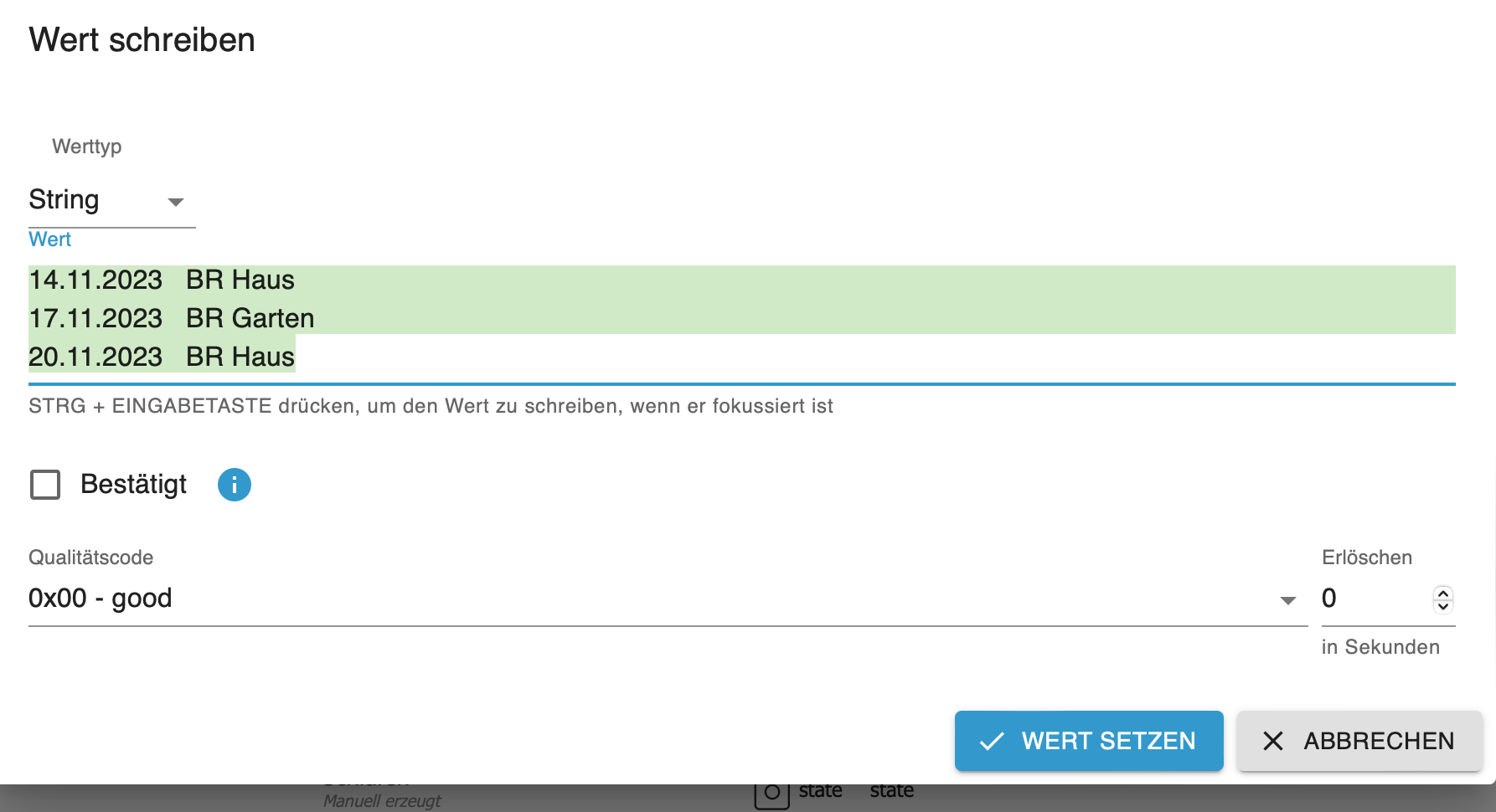

      kann ich folgenden DP in einem Blockly so verarbeiten dass er mir dass in einzelne Datenpunkte schreibt?
      Vielleicht kann man auch den Zeilenumbruch nutzen?
      Ich würde gerne dann die einzelnen Events im AWTRIX Adapter anzeigen lassen.
      Danke Euch

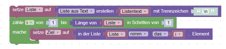

              Anbei Grundgerüst um an Zeilenumbruch zu trennen.

                aber bei setzte Ziel, das ist doch auch ne variable oder? da muss ich doch den neuen DP eintragen oder? aber das geht gar nicht...
                tut mir leid dass ich mich so gar nicht auskenne mit dem bearbeiten von texten...
                im moment stehen ja drei Sachen drin, da müsste ich ja dann auf 3 DP aufteilen...geht das überhaupt?

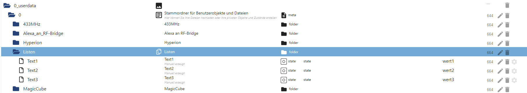

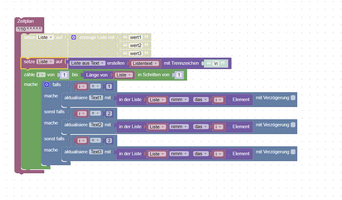

                  Ich habe mal ein paar Datenpunkte in userdata erzeugt (das kannst du auch im AWTRIX machen, ist aber unüblich)
                  Im script habe mit eine eigene Liste zum Testen erstellt (ist jetzt disabled)
                  In der Schleife werden nun die Werte aus der Liste auf die jeweiligen DP zugewiesen.

                    Ja nur wo geb ich den iCal dp an 🙂
