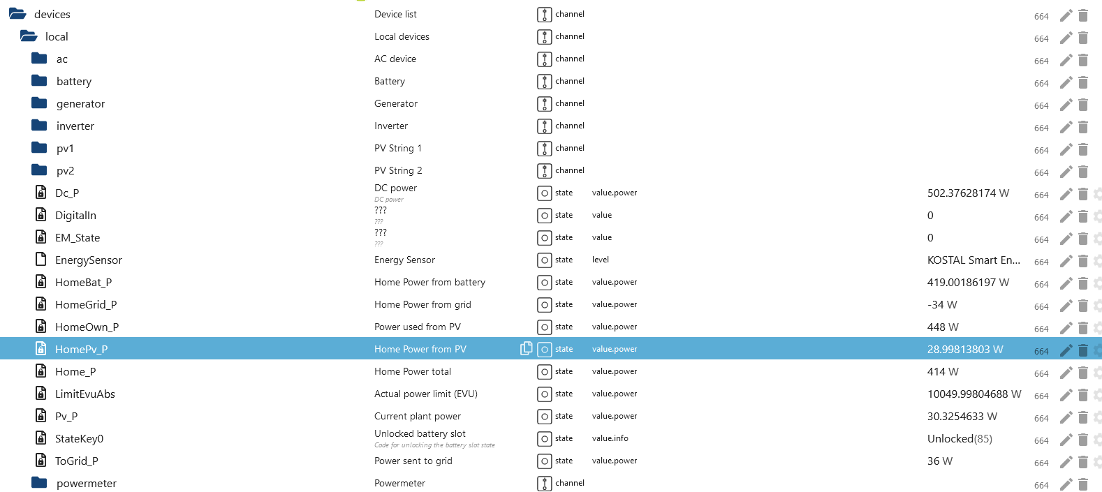

          Hier die Werte vom WR1:

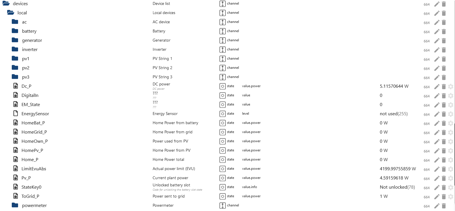

          Hier die Werte vom WR2:

              Soweit ich das sehe sind die Werte im 2. leer, also steht alles im 1. oder?

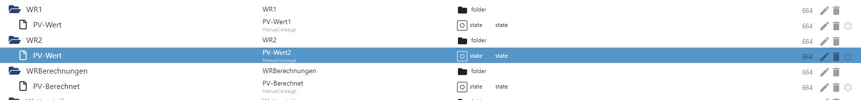

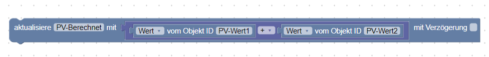

                Zur Veranschaulichung: Hab mal in userdata.0 Verzeichnisse mit DP erzeugt und mit ihnen gerechnet. DP können aber auch aus verschiedenen Adapter sein.
                Du kannst einfach Die Werte beliebiger DP lesen, verrechnen und das Ergenis auf beliebige schreiben.

                  @ticaki

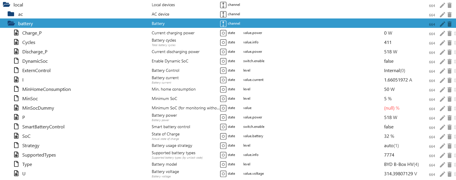

                  Ja genau im ersten WR stehen alle Werte zur Batterie und zum KSME.
                  Ich brauche jetzt eine genaue Info welche Werte ich nutzen muss.
