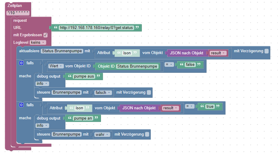

      Ich möchte den aktuellen Status meiner Brunnenpumpe überwachen. Diese wird durch einen Shelly gesteuert. Den Zustand möchte ich dann in meiner VIS abbilden.
      Dazu habe ich mir folgendes Skript angelegt.
      Ich frage per URL den Status des Shelly ab und schreibe das Ergebnis in einen Datenpunkt (Status_Brunnenpumpe).
      Danach will ich den Datenpunkt "Brunnenpumpe auf True oder False setzen"
      Jedoch passt wohl keine der beiden Bedingungen, sodass nichts ausgeführt wird.
      Status_Brunnenpumpe ist ein String.

        @kvn298 Setze mal einen debug, an dessen Eingang, der Block: [Attribut "ison" ....} steht und schau nach, was da rauskommt. Das Ergebnis könntest du dann posten.
        Vielleicht hilft auch schon dieser link: https://www.machs-smart.de/json-blockly-einlesen-parsen-verarbeiten/

          Warum fragst Du das per request ab.
          Gibt‘s für Shelly nicht einen passenden Adapter, der passende Datenpunkte anbietet?
          Außerdem würde ich den Wert nur einmal lesen und verarbeiten und dann in eine Variable schreiben.
          Mit der kann man dann im Verlauf des Scriptes weiterarbeiten.

            @kvn298 sagte: Status_Brunnenpumpe ist ein String.
            Laut API-Doku ist liefert das Attribut "ison" einen booleschen Wert.
