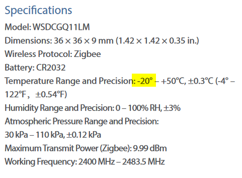

        P.S.: Einfach mal die Spezifikation nachlesen, dann erübrigt sich weiteres 😉

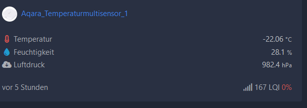

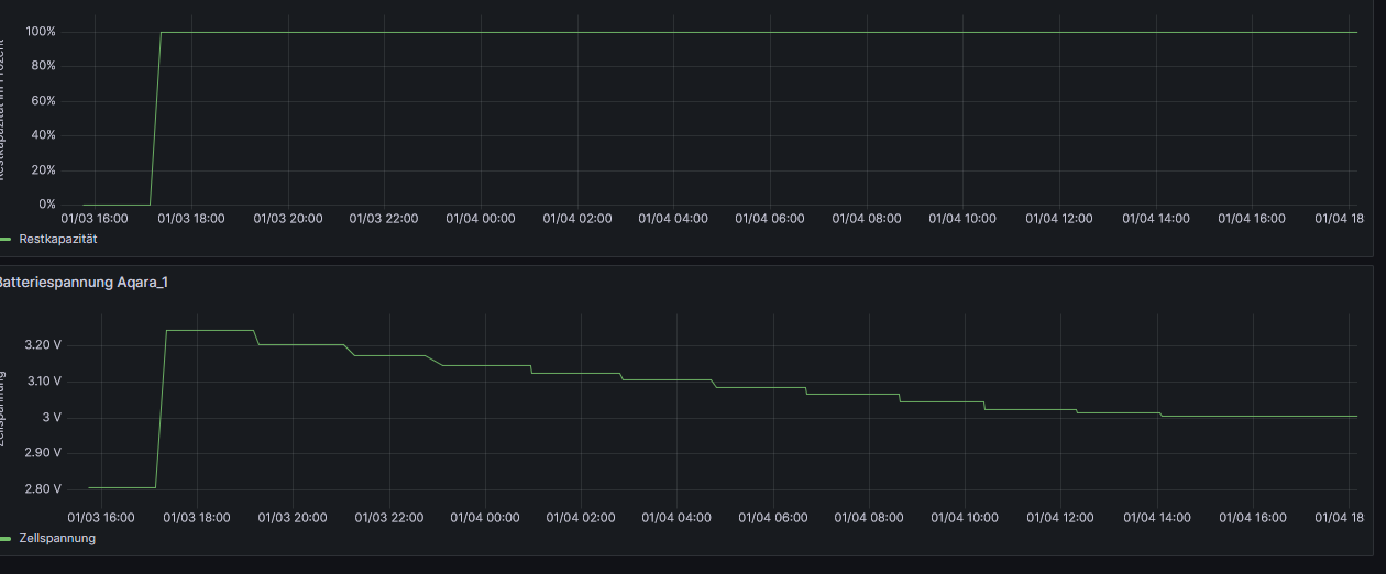

              Noch eine Ergänzung: Nachdem am 2.1 um 0:00 die angezeigte Batteriekapazität von 3% auf 0% gesunken ist, ist heute am 3.1. der letzte Kontakt vor 5 Stunden gewesen, also noch etwa 35 Stunden durchgehalten nachdem die angezeigte Batteriekapazität auf 0% gefallen ist..
              Die Spannung lag am Schluss bei 2,81 V...
              Auch nach dem Einsetzen einer neuen Batterie hat sich der Sensor seit einer Stunde noch nicht wieder bei Zigbee2mqtt gemeldet ... muss wohl neu pairen - ist das normal nach einem Batteriewechsel? (EDIT: Kurzer Tastendruck reichte - also kein komplett neues pairen)
              • MartinP
                MartinP @MartinP last edited by MartinP

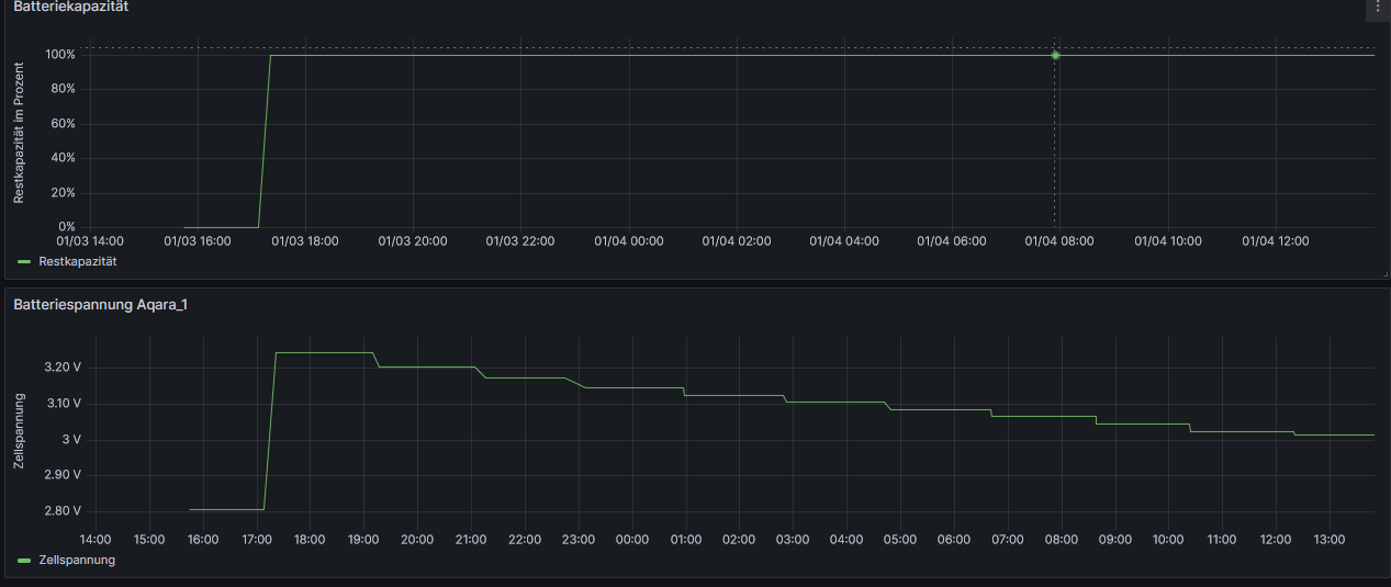

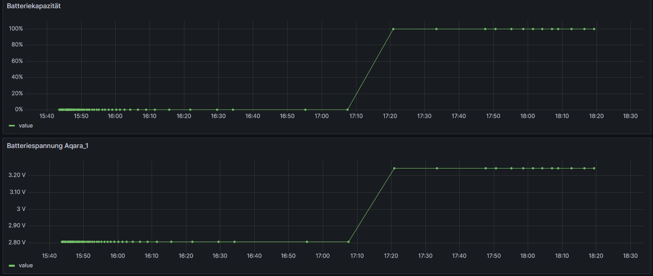

                Spannung und Batteriekapazität sind trotz Batteriewechsel nicht wieder angestiegen ... steht beides noch auf den alten Werten ...
                EDIT am 3.1. um 18:32 - seit ca 17:10 werden die Batterie-Messwerte wieder aktualisiert - sogar ziemlich häufig....

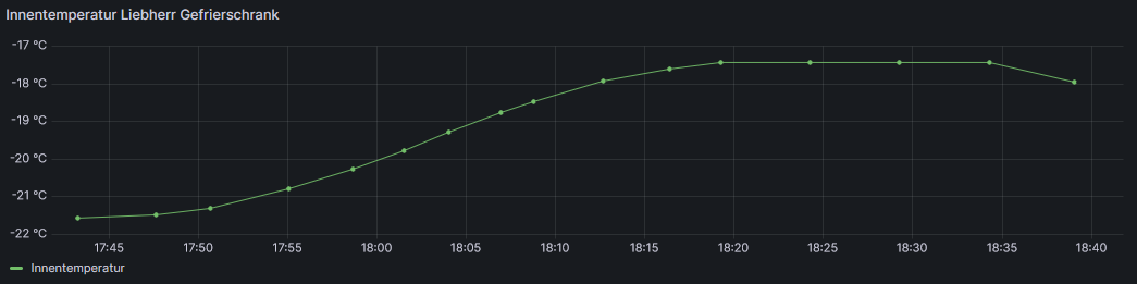

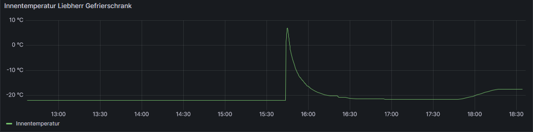

                Muss mal wieder die Temperatur im Auge behalten - die Rampe ab ca 18:00 gefällt mir nicht:
                Gefrierschrank steht auf -19°C, meint, alles wäre in Ordnung, aber die Temperatur steht bei -17,4°C
                ... geht aber schon wieder runter... wohl ziemliche Hysterese in der Steuerung des Kompressors ...
                Die gestern gegen 15:00 eingesetzte Batterie hat inzwischen schon 10% Batteriespannung verloren, steht aber immer noch auf 100% Kapazität ...
                Update: Gegen 14:15 war plötzlich wieder Funkstille per zigbee2mqtt und dem Sensor, ist wohl definitiv nicht für den Einsatzzweck gedacht, trotzdem nur "ganz leicht" (-22 statt erlaubter -20°C) außerhalb der Specs ...
                Behauptet standhaft, es seien noch 100% Restkapazität
