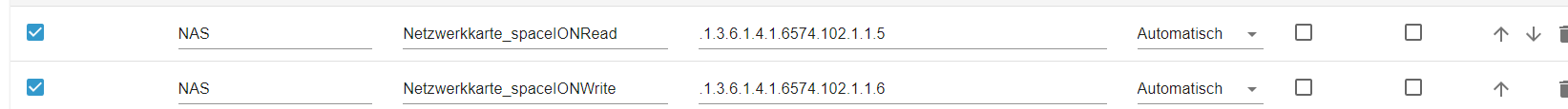

                                    so ich habe es noch einmal im Adapter eingetragen als test.
                                    und so wird es angezeigt:
                                      A Former User @Alero last edited by
                                      @alero sagte in Mibs für Synology:
                                      Moin,
                                      und ich habe gesagt, dass nach der 102, noch was kommen muss, hast Du Dir das MIB-PDF angeschaut?
                                      Synology SpaceIO MIB (OID: .1.3.6.1.4.1.6574.102)
                                      The Synology SpaceIO MIB has I/O information of volumes.
                                      In order to directly access a specific OID, you must use ".1.3.6.1.4.1.6574.102.1.1" as
                                      a prefix since this MIB contains the relative table and entry number. For example,
                                      ".1.3.6.1.4.1.6574.102.1.1.2" can be used to get the name of the device where this volume is
                                      mounted.
                                      Und das sind die Werte, die man nach x.102.1.1 anhängen muss, siehe Table 3-13 SpaceIO MIB
                                      • .1 ->
                                      • .2
                                      • .3 -> spaceIONRead
                                      • .4 -> spaceIONWritten
                                      Na, den Rest wirst Du dann schon selbst hinbekommen 😉
                                      VG
                                      Bernd
