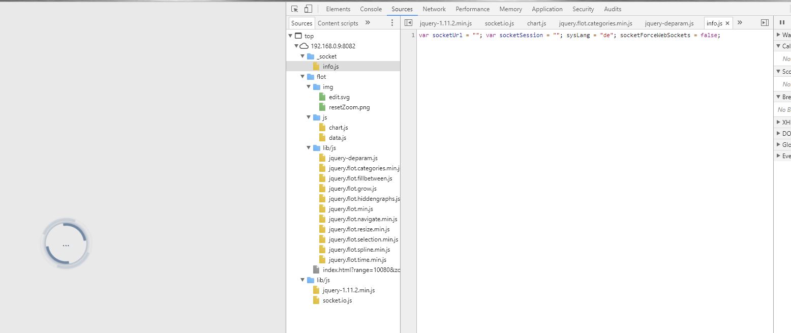

      Wenn ich im flot adapter arbeite um mir ein digramm zurecht zu basteln, dauert es wenn ich einen Parameter verstelle eine Ewigkeit bis sich das Diagramm aufbaut. Auch nur mit einem Datenpunkt aus history. Teilweise selbstnach 2 Minuten nicht fertig, wenn ich dann einen weiteren Parameter verstell kommt es nach 2 Sekunden.
      Geschwindigkeit ist natürlich vom System abhängig, bei mir OrangePi und nicht ausgelastet.
      Ich hab allerdings kein Redis, was wahrscheinlich was ausmachen würde.

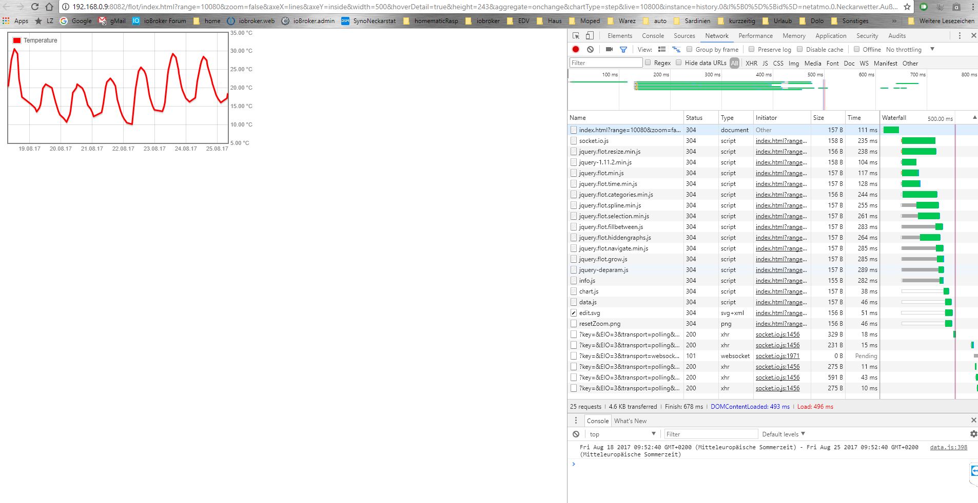

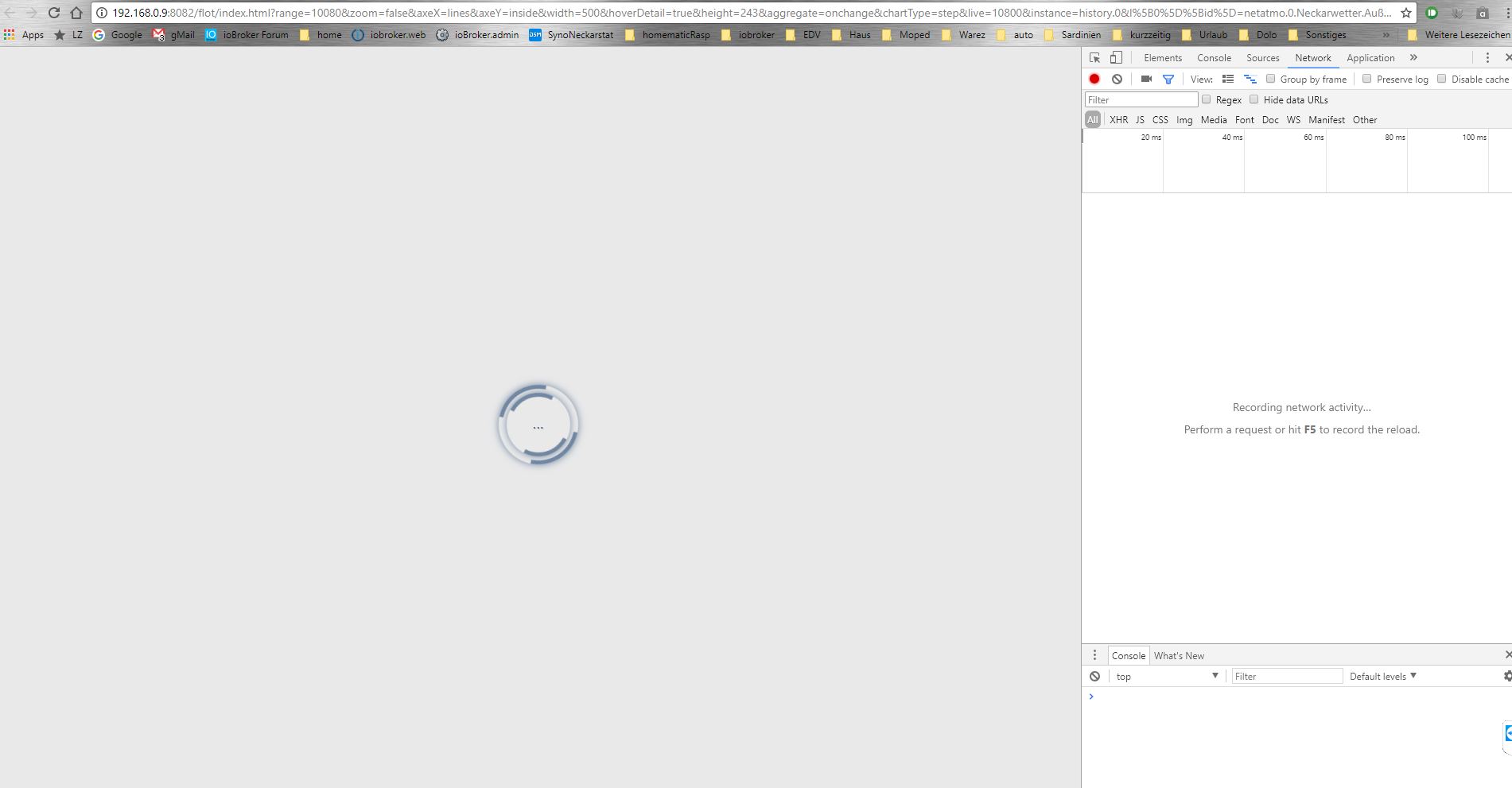

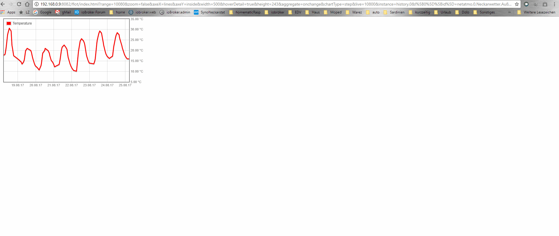

                Ich hab mal ein video gemacht….
                Das Diagramm steht und ich ändere die Breite auf 700, geht recht flott.
                Dann die Änderung auf 600 steht ewig und wird vermutlich nie kommen.
                Dann wieder 700 und dann 800 auch recht flott.
                Ich würde behaupten so ca. jede 4. Änderung hängt sich dann quasi auf.

                                    @andyb:
                                    Beim späterer Verwendung in Vis, hab ich dann ähnliches Problem. Ich hab die Diagramme in Dialogfenster, gelegentlich wird dann beim öffnen das Diagramm auch nicht aufgebaut, nur Kreiselspiele. Dialog schließen und neu öffnen, schwub ruckzuck da.
                                    http://abload.de/image.php?img=flot206u84.gif `

                                        andyb last edited by
                                        Ich hab mal nochmal ein Video gemacht, die Diagramme werden mal in "normaler Geschwindigkeit geladen und manchmal hängt es und es wird garnicht geladen.
                                        Wenn ich beim Vis zwischen den Views wechsel hängt es regelmäßig (im Video simuliert durch klick auf neu laden. Was kann ich den noch tun?
                                        (das gif läuft mit doppelter Geschwindigkeit weil ich sonst mit der Dateigröße nicht hinkomme)

                                            apollon77 last edited by
                                            Was sagt denn die Javascript Konsole bzw dort z.B. Network-Infos wenn es hängt? Gibts da Fehler oder dauert das Daten laden so lange?
