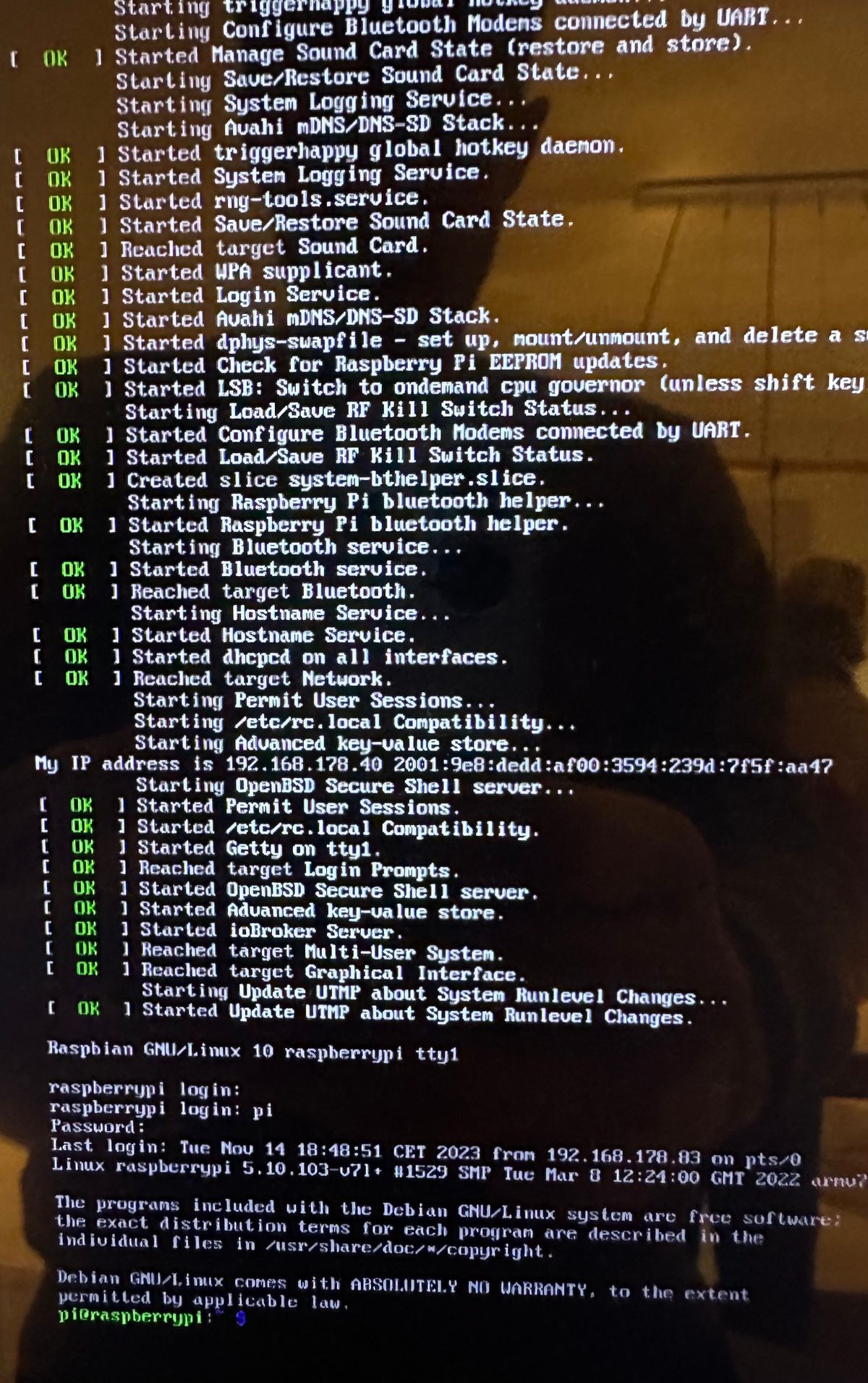

                          M1R0O last edited by
                          Das ist mein jetziger Stand. LAN ist noch nicht drin.

                            Laut der Liste ist ja auch eine IP vergeben, evtl weil WIFI an ist? Aber auch über diese kann ich nicht von extern zugreifen.
                              Homoran Global Moderator Administrators @M1R0O last edited by
                              @m1r0o so sieht es schon mal gut aus. zumindest lebt der Raspi
                              @m1r0o sagte in ioBroker nicht erreichbar - auch nach Neuinstallation:
                              Wenn du wegen Netzwerkproblemen nicht drauf kamst, solltest du LAN anklemmen um die Ursache zu finden.
                              Danach ein reboot und sehen ob es was rotes in den Zeilen gibt
