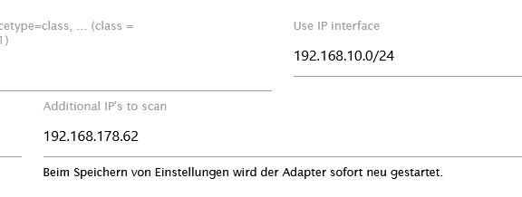

      Jetzt dachte ich, ich könnte in der Instanz verhindern, dass er wahllos scannt und einfach eine vorgegebene Adresse verwendet:
      Aber trotzdem werden immer wieder alle beiden IP-Adressen im Log angezeigt.
      Habe ich hier einen Denkfehler?
        Das ist falsch, die Ip des Gerätes kommt unten rein

              Das mit dem 192.168.10.0/24 hatte ich absichtlich ausprobiert, weil er immer noch 2x den Raspi gefunden hat.
              Nach meinem Verständnis ist es ja so, dass man zum einen das Interface eintragen kann (also 192.168.178.0/24 bzw 192.168.10.0/24) und dann ZUSÄTZLICH noch IPs, die er AUßERDEM noch scannen soll.
              mit 192.168.178.0/24 würde also mit meinem Verständnis ein Broadcast über alle Geräte im Netz 192.168.178.0/24 gesucht PLUS noch das, was man unter "Additional IP's to scan" eingetragen ist.
              Macht für mich auch von der Namensgebeung auch gar keinen anderen Sinn.
              Ich habe es nun mit "192.168.178.0/24" noch einmal versucht. Und (natürlich) reduziert es sich nicht auf auf eine IP-Adresse.
