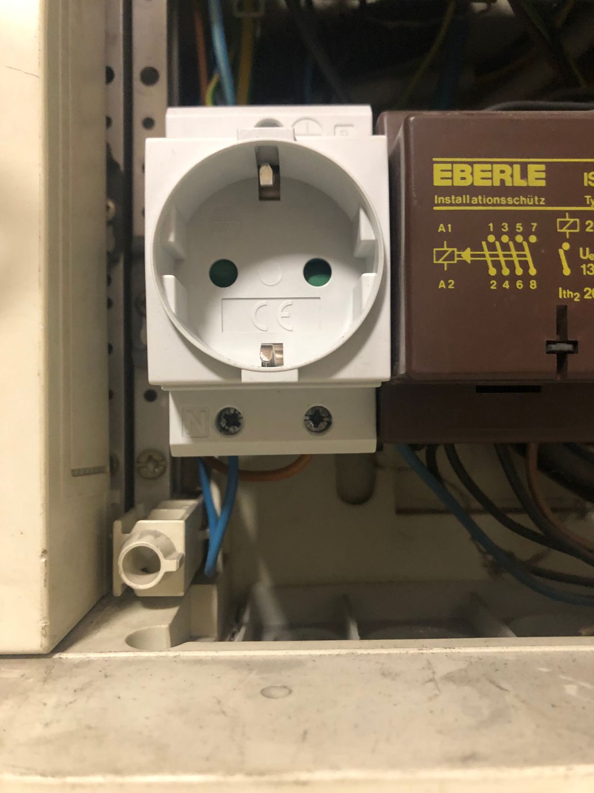

                teletapi @Wolfshunter last edited by teletapi
                @wolfshunter Naja wenns garnicht anders geht kannste ja auch über die Hausverwaltung anfragen ob du eine Steckdose für Hutschiene einbauen lassen kannst (Wenn Platz da ist). Was sollte dagegen sprechen. Dann kannst du da mit einem 5V Netzteil mit USB Kabel deinen IR lesekopf anschließen. Ich glaube nicht das die hausverwaltung da etwas gegen haben sollte vor allem wenn du bezahlst... 😉 oder keine schlafende Hunde wecken
                Das sind 5 Minuten Arbeit
                Und vor allem wenn der Schrank zu ist sieht das auch keiner
                Dazu ein solches Ladekabel
                https://www.amazon.de/gp/product/B09TSZ7W15/ref=ppx_yo_dt_b_asin_title_o02_s01?ie=UTF8&psc=1
                MartinP W 2 Replies Last reply Reply Quote 0
                • MartinP
                  MartinP @teletapi last edited by
                  @teletapi said in iR-Lesekopf mit ESP32 über USB-Netzteil:
                  Das Foto zeigt den heute üblichen Stand der Anforderungen an einen Zählerschrank. Nicht selten sieht es aber in den schon Jahrzehnte hängenden Zählerschränken deutlich anders aus - da gibt deutlich weniger oder gar keinen Platz für eine zusätzliche Steckdose...
                  Eine theoretische Möglichkeit wäre ggfs auch, die Telekommunikationsverkabelung anzuschauen. Ich habe mal in einem Mietshaus gewohnt, und sowohl hinter meiner Telefondose, als auch an der Türsprechanlage jede Menge tot endende Adern gefunden. Das Telefon und das Türsprechanlagen-Patchfeld hing direkt neben den Zählern im Technikraum. Darüber könnte man ggfs. 5 V aus der Wohnung herunterschaffen...
