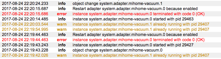

      ich habe ein Problem - ich habe 2 Sauger zu Hause.
      Heute wollte ich den 2. Sauger ebenfalls in den ioBroker insertieren und erhielt beim started des Adapters folgende Fehler:
      Starte ich nur eine der beiden Xiaomi Adapter, funktionieren Sie.
      Will ich beide gleichzeitig im Zustand laufen haben, schlägt dies mit dem obigen Fehler fehl.
      Eine Idee weshalb?
      • Meistertr
        Meistertr Developer last edited by
        Hast du in der Config den Port geändert? Es können keine zwei Sauger über den gleichen Port laufen. Siehe redeme.
        https://github.com/ioBroker/ioBroker.mi … ADME_de.md
        Gesendet von meinem Handy
          pxstd last edited by
          Wer lesen kann, ist klar im Vorteil! Danke!
