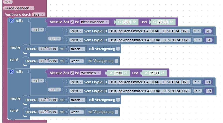

      Der Trigger wird stündlich durch eine Wertänderung ausgelöst.
      Bei dieser Steuerung mit 2 Zeiträumen kommt sich die "sonst" Steuerung gegenseitig in die Quere.
      D.h. selbst wenn die Bedingung im Zeitraum 1 erfüllt ist, wird das "sonst" im Zeitraum 2 Onoff wieder auf wahr stellen.
      Wie kann ich das umgehen?

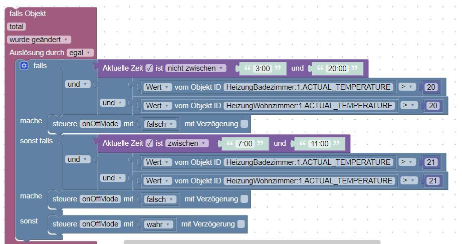

        Nimm nicht zwei „falls“ Blöcke, sondern verwende „sonst wenn“.

          So? ist das Ergebnis nicht das Gleiche?

                Bei Deinem Ansatz werden ja beide Blöcke separat ausgewertet.
                Trifft die Bedingung nicht zu, wird der jeweilige Sonst-Block ausgeführt.
                Trift z.B. die erste Prüfung nicht zu, wird deren Sonst ausgeführt, egal ob Bedingung 2 jetzt zutrifft oder nicht.

                    Ja. Wenn die erste Bedingung nicht zutrifft, wird die 2. geprüft.
                    Erst wenn die auch nicht zutrifft, wird das SONST ausgeführt.
                      bakerman23 @Codierknecht last edited by
                      @codierknecht jetzt hat's klick gemacht. Vielen Dank.
