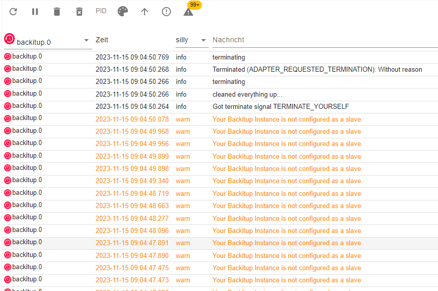

      seit ein paar Tagen ( ich glaube seit einem Update des Backitup Adapters ) bekomme ich hunderte Fehlermeldungen wie folgt :
      backitup.0 2023-11-15 09:04:50.078 warn Your Backitup Instance is not configured as a slave
