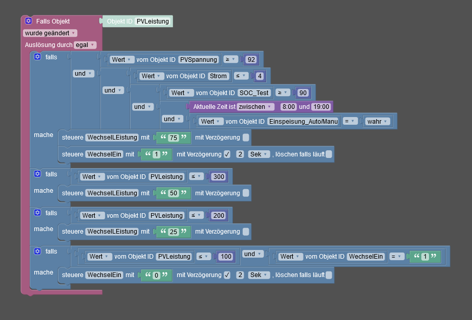

      ich stecke glaube ich fest. Ich versuche eine Stufenschaltung per Blockly zu bauen die mir ein Wechselrichter in Stufen die Leistung reguliert.

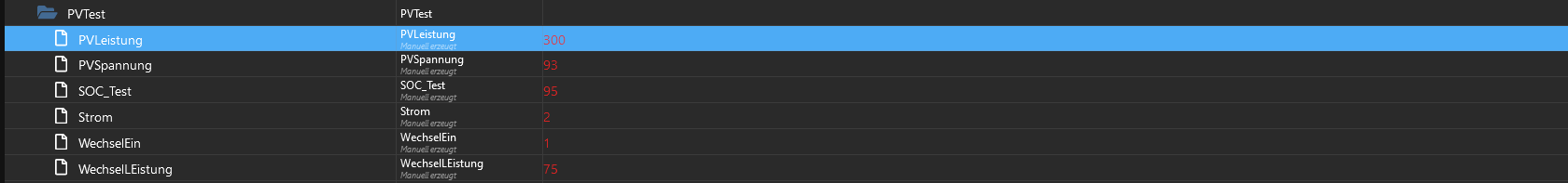

      Dies sind meine Testvariablen:
      Hier mein versuch ohne erfolg :
      Zur Funktion die glaube ich recht einfach ist, aber ich irgendwie nicht hin bekomme:
      Wenn PVSpannung größer als 92V, SOC über 90%, Strom unter 4A, soll der Wechselrichter mit (1-Ein, 75-Leistung) Einschalten, ändert sich jetzt nur die PVLeistung soll der Wechselrichter die drei Stufen von 300, 200, 100 oder Aus durschalten.
      Das Einschalten klappt, aber die Stufen leider nicht. Jemand ein Tipp für mich, die Suche habe ich auch schon bemüht aber nicht erfolgreich daher jetzt die Frage.

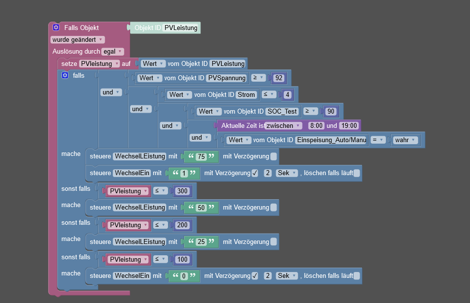

        Hab es glaube ich hinbekommen 😄
        Mal schauen wie es sich bewährt, eventuell noch ein paar Timeout´s einbauen.
        Wenn man noch was verbessern kann nur schreiben.
