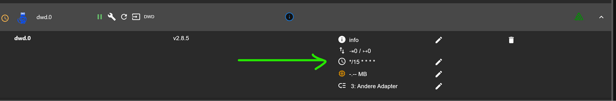

            @wolfshunter du kannst mal schauen ob der Adapter beim Abfragen neu startet. Wenn er das tut, dann kannst du dieses Intervall in der Instanz selbst einstellen.
            Wenn Du in der Instanz schaust und siehst so eine Uhr wie beim DWD Adapter - dann kannst Du das Abfrageintervall darüber steuern.
