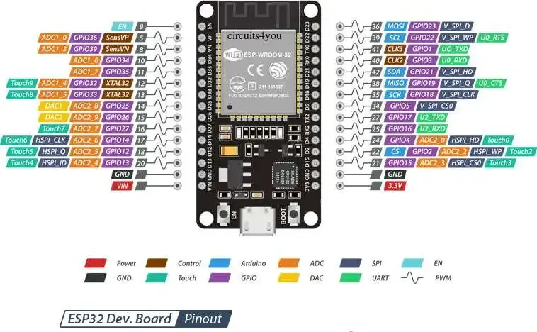

          Hallo, ja das habe ich mir auch schon angesehen nur die Steckplätze auf dem Bord haben eine andere Bezeichnung, GND gibt es zwei mal, eine 3,3V habe ich nicht es gibt nur eine 3V3 und einen Steckplatz mit GPIO gibt es gar nicht, lg

            3V3 heißt genau das … 3,3V
            Die Belegung findest Du hier

              sind diese GPIO Steckplätze frei wählbar?
              Muß ich dann in Tasmota nur diese Steckplätze zuordnen?
              danke im voraus, lg

                Prinzipiell ja. Versuch macht klug. Versuch mal 21& 22
                Ja!
