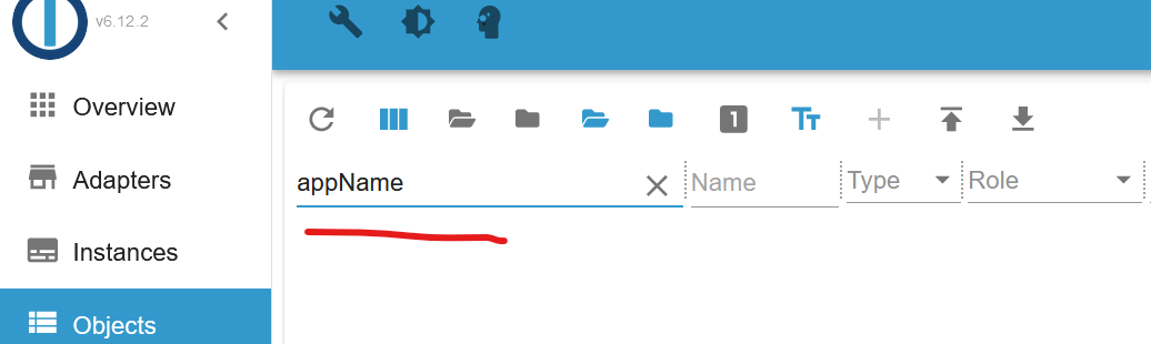

        wird im Objektbrowser etwas angezeigt, wenn du nach "appName" filterst?
        jackblackson 1 Reply Last reply Reply Quote 1
        • jackblackson
          jackblackson @Marc Berg last edited by
          @marc-berg Leider nicht, nein.
