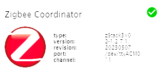

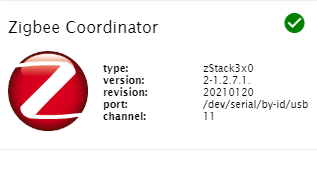

      Jahrelang lief mein Zigbee-Adapter mit dem Board CC26X2R1 von Texas Instruments. Ich habe viele Geräte von Xiaomi (Bewegungsmelder, Tür-/Fenstersensoren) und ein paar Osram Steckdosen. Die Steckdosen wollen seit ein paar Tagen nicht mehr. Also mal eine aus dem Adapter gelöscht und wollte sie neu anlernen, wurde nichts gefunden. Dann mal versucht, einen komplett neuen Motionsenser von Xiaomi anzulernen, auch nichts gefunden. Zigbee-Adapter ist nun auf der neusten Version (1.8.24). Die Firmware vom CC26X2R1 ist dann wohl:

        @tööö sagte in Zigbee-Adapter will nicht mehr / findet nichts mehr:
        Firmware vom CC26X2R1 noch updaten? Ist das notwendig?
        jo ist es.. zumindest deine Version..
        den rest hättest du dir sparen können.. und nein du musst nicht neu pairen wenn du firmware update gemacht hast

            So, habe jetzt die Firmware aktualisiert:
            Nur leider findet er weiterhin keine Geräte. 😞
