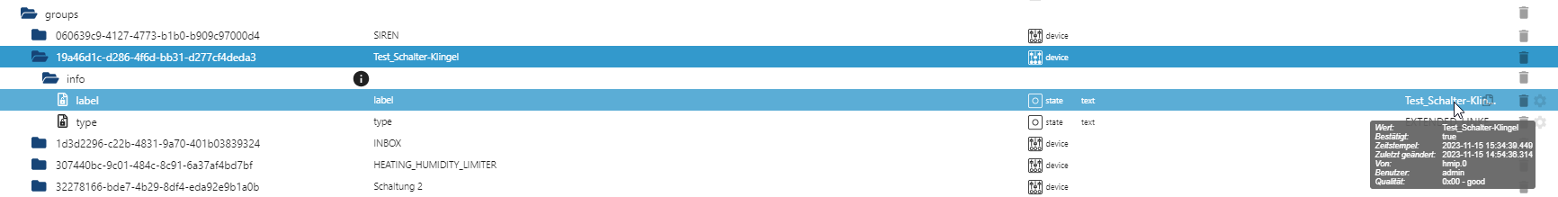

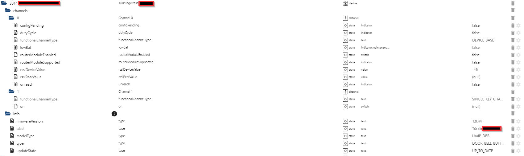

      Nur leider finde ich kein Signal / Objekt im Ordner des Geräts wenn der Drücker betätigt wird ...
      Hat da wer ein Tip für mich?
      Ich möchte das Signal gern für weitere Steuerungen abgreifen.

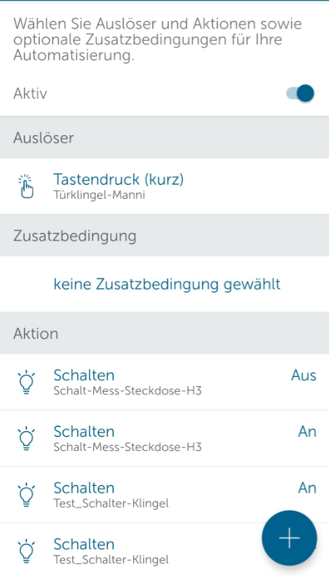

          Ich habe in der app nun eine Automatisierung angelegt.
          Beim Tasten Druck wird eine Vorhandene Steckdose und Testschalter ein und wieder ausgeschaltet.
          Nun war meine Hoffnung durch die Aktion würde ich die Aktion in einer der vorhanden Objekte sehen, aber leider wird da nichts Aktualisiert was ich abgreifen könnte....
          Ich suche mal weiter, aber vielleicht kennt sich da wer mit aus 😉

              Homoran Global Moderator Administrators @Yoda last edited by Homoran
              @yoda sagte in Homatic Klingel / Status:
              allerdings verwende ich von Homatic die Ip version.
              meinst du damit, dass du keine CCU sondern nur einen AP besitzt.
              An der CCU laufen die HmIP Geräte auch!
              aber mit AP klappt es mit Dummy Programm nicht, da bekommt man Tastersignale nicht nach iobroker.
