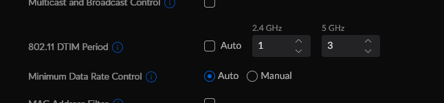

                  arteck Developer Most Active @andibr last edited by
                  @andibr sagte in Shelly1 macht Probleme:
                  Also der UAP sagt mir Geräteversion:
                  6.5.62.14788
                  ok also bist du auf Stable...
                  ich hatte diese Problematik mit der Beta 6.6.3x dass die sich abmelden und nicht wieder kommen...
                  hast du ein MischWiFi.. oder nur reines 2,5 ..
                  sonst schau obs damit besser ist
