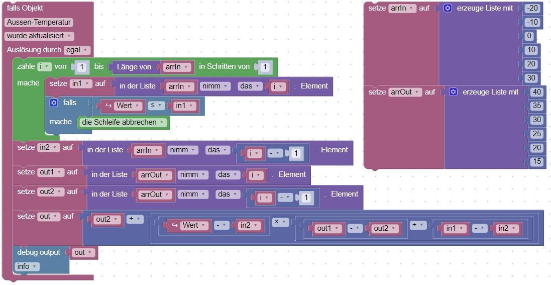

              paul53 @CKassiopaia last edited by paul53
              @ckassiopaia sagte: Array für den Eingangsvektor verwenden und die nächstgelegene Stützstelle suchen... Und dann im Ausgangsvektor entsprechend lienear interpolieren.
              Das geht auch in Blockly mit 2 korrespondierenden Listen. Beispiel:
              C 1 Reply Last reply Reply Quote 1
              • C
                CKassiopaia @paul53 last edited by
                Vielen Dank @paul53 !
                Das hat funktioniert. Ich habe noch die Grenzwerte abgefangen, aber sonst scheint es zu funktionieren...
                Vielleicht bin ich nur von C verwöhnt, wo das in einem Zwei-Zeiler umsetzbar ist 🙂
