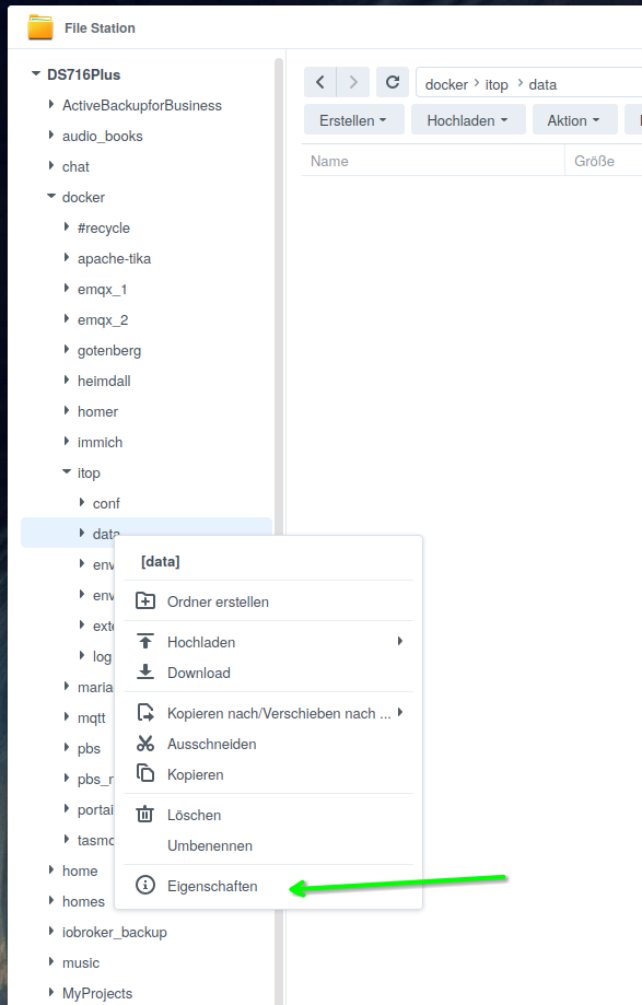

            @dp20eic
            der Ordnung halber, da ich in dem Verzeichnis Sicherungen noch andere Sachen sichere. so habe ich einen zentralen Platz. Mir ist es schon passiert, dass ich im docker Ordner versehentlich was gelöscht habe.

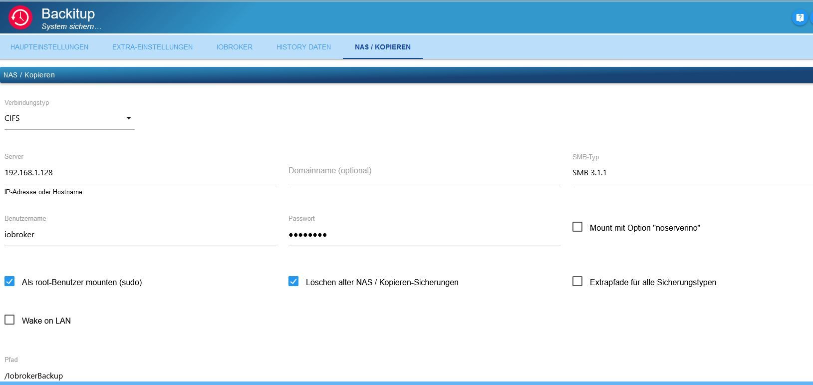

              @kopterframe
              Zeig Mal einen Screenshot.
              Mich irritiert die Meldung
              mount.cifs: permission denied: no match for /opt/iobroker/backups found in /etc/fstab
              In der fstab muss nämlich gar kein Eintrag sein...
                Kopterframe @Thomas Braun last edited by
                @thomas-braun
                Ich hoffe es ist der richtige?
                Thomas Braun Kalle Blomquist 2 Replies Last reply Reply Quote 0
                  Thomas Braun Most Active @Kopterframe last edited by
                  @kopterframe
                  Mounte als root und stell den SMB-Dialekt von 'Altgriechisch (1.0)' auf 3.1.1 (oder was auch immer dein NAS da an modernerem Protokoll anbietet).
                  • Kalle Blomquist
                    Kalle Blomquist @Kopterframe last edited by
                    @kopterframe
                    Versuch mal ohne iobroker in der Pfad Angabe, also nur /sicherungen
                    bei mir läuft es so:

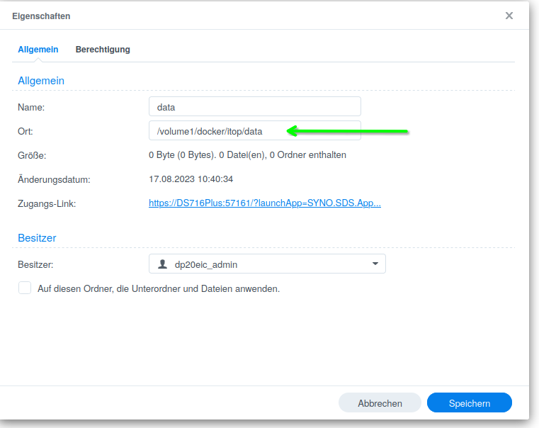

                                  A Former User @Kopterframe last edited by
                                  @kopterframe sagte in Backitup und Synology:
                                  den Pfad hatte ich auf Sicherungen geändert.
                                  Moin,
                                  wie sieht denn das Verzeichnis auf der Syno aus?
                                  Nur ein Beispiel musst Du an Deine Gegebenheiten anpassen
                                  VG
                                  Bernd
                                  P.S: Richte es Dir wie ich oben schon gesagt habe ein, da kannst Du auch gern den Pfad zu Deiner Sicherung nutzten.

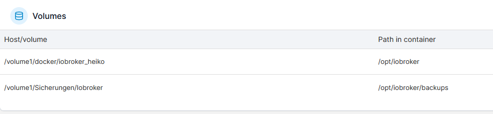

                                        Kopterframe @Guest last edited by
                                        @dp20eic
                                        Habe den Container mit Portainer gemacht. und jezt das Verzeichnis gemountet.
                                        Die Eigenschaften der Ordners passen auch.
                                          es ging ja schon einmal.
                                          Moin,
                                          wenn Du den in den Container hängst, dann musst Du beim BackitUp Adapter nicht mehr als CIFS mounten, einfach CFIS raus und Standard Pfad in den Adapter.
                                          VG
                                          Bernd
