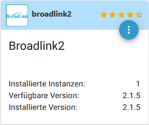

      Kann mir jemand sagen, warum der Adapter immer wieder (meist mehrmals in der Woche) folgende Fehlermeldung auswirft:
      no existing object, this might lead to an error in future versions
      Die Meldung kommt, wenn ich eine Szene aus Node-Red aufrufe und der entsprechende Tastenbefehl gesendet werden soll
      State "RM:RMMINI-40-54-e3.L.CODE_260054000b140a0a140b0a15090b14161415090b090b1416140b091509000b950b15080c130c0915090b15151514090b090b1515140b091509000b940b15090b140b0915090b16141415090b090b1416140b091509000d0500000000" has no existing object, this might lead to an error in future versions
      wenn ich den Broadlink2-Adapter neu starte, geht es meist wieder.
      Leider kann ich nicht sagen, seit wann das aufgetreten ist.
