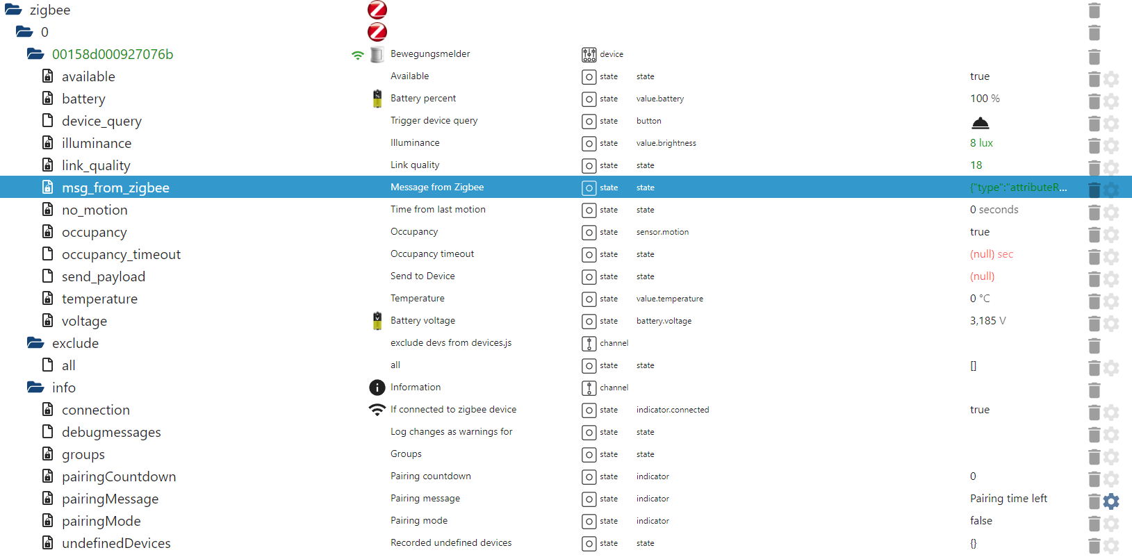

      Servus zusammen,
      ich mal wieder. Mein alter Aqara Bewegungsmelder ist irgendwie verschwunden. Nun habe ich einen neuen hier, aber der liefert für ein Skript irgendwie zu wenig Daten um ein Blockly Skript zu erstellen. Die einzigen Daten die sich bei Bewgungserkennung ändern sind die LUX, Link Qualität, irgendeine message und der no motion Zähler läuft im 10 Sekunden Takt. Wenn ich mich richtig erinnre, gab es beim alten mehr Informationen, wie presence und duration oder so. Wie kann ich jetzt trotzdem ein Licht schalten das z.B. nach einer Minute ausgehen soll. Einschalten geht über Link Qualität, aber wenn die 2x exakt gleich ist, geht die Lampe nicht an. Hat Jemand eine Idee, oder weiß warum ich nur so wenig Daten vom BWM erhalte?
      • Meister Mopper
        Meister Mopper @tiobb last edited by
        @tiobb
        Die Bewegung wird hier dargestellt:
        tiobb 1 Reply Last reply Reply Quote 0
        • tiobb
          tiobb @Meister Mopper last edited by
          @meister-mopper
          Aber da ändert sich nichts wenn eine Bewegung erkannt wird, bleibt immer auf true.
          Meister Mopper DJMarc75 2 Replies Last reply Reply Quote 0
          • Meister Mopper
            @tiobb
            Schreib mal was in den occupancy_timeout.

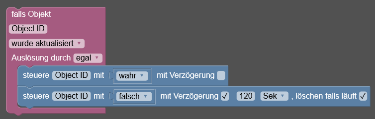

            • DJMarc75

              • tiobb
                tiobb @Meister Mopper last edited by tiobb
                @meister-mopper sagte in Neuer Aqara Bewegungsmelder liefert zu wenig daten:
                @tiobb
                Danke, hab da mal 30sec reingeschrieben. Jetzt geht Occupancy für 30 Sekunden auf true und dann wieder auf false. Damit müsste man arbeiten können. Aber wie erstelle ich im Blockly dass das Licht nach 20 Sekunden wieder ausgeschaltet wird, sodass bei der nächsten Bewegungserkennung das Licht sofort wieder angeht?
                @djmarc75 sagte in Neuer Aqara Bewegungsmelder liefert zu wenig daten:
                @tiobb oder stell doch den BWM mal in einen Raum wo niemand davor rumfuchtelt 😉
                Steht auf der Treppe in den Keller.
                DJMarc75 Meister Mopper 2 Replies Last reply Reply Quote 0
                • DJMarc75
                  DJMarc75 @tiobb last edited by
                  @tiobb sagte in Neuer Aqara Bewegungsmelder liefert zu wenig daten:
                  Beispiel:

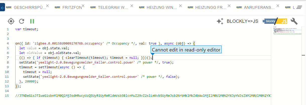

                  Trigger ist Occupancy und die IDs in den Steuereblöcken ist dann der Datenpunkt um die Lampe zu schalten auszuwählen.

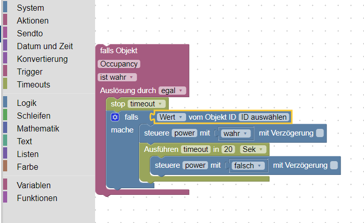

                  • Meister Mopper

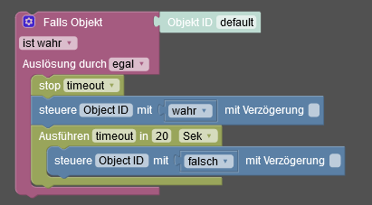

                    Geht auch so:
                    • DJMarc75
                      DJMarc75 @Meister Mopper last edited by
                      Geht auch so:
                      nur bedingt da die Lampe dann auch wieder angeht wenn der DP auf false wechselt
                      • tiobb
                        tiobb @DJMarc75 last edited by tiobb
                        Beispiel:
                        Funktioniert! Schade nur, aber das konnte mein alter BWM auch nicht, das er nicht reagiert wenn es hell ist. Da müsste man dann vielleicht etwas über die Astro Steuerung machen, sowie meine Beleuchtung im Wohnzimmer, die immer angeht wenn Sonnenuntergang ist.
                        • Meister Mopper
                          Meister Mopper @DJMarc75 last edited by
                          Hast recht, war ein Flüchtigkeitsfehler, sollte heißen: ist größer als letztes 😉

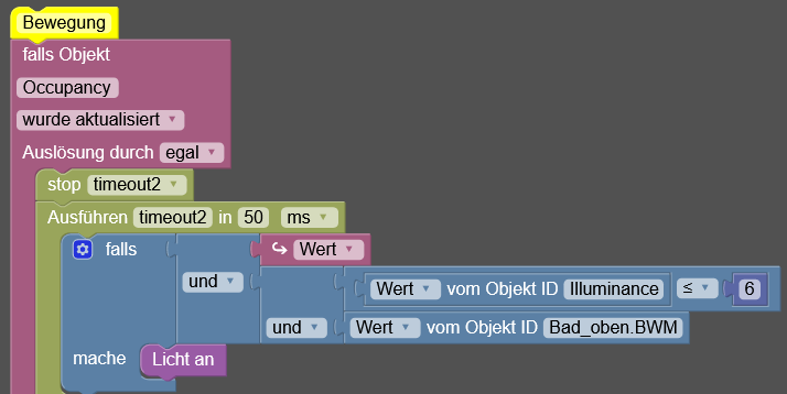

                              • Meister Mopper
                                @tiobb
                                Das kann man kombinieren:
                                z. B.

                                  • Meister Mopper
                                    Oh je, jetzt wird es kompliziert
                                    Nein, es gibt viele Wege. Ich wollte nur die Kombination mit Helligkeit zeigen.

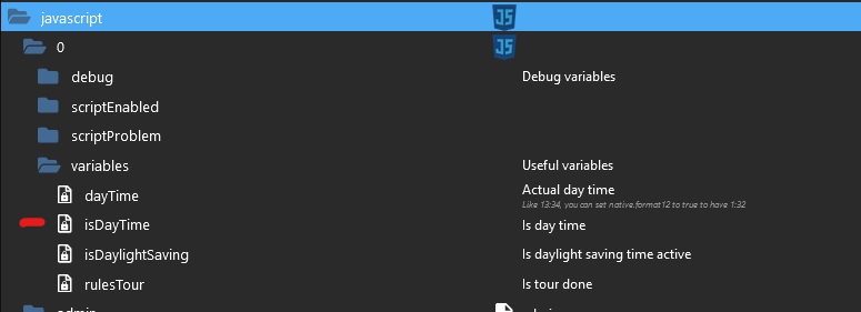

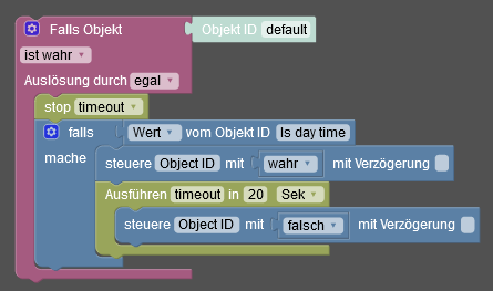

                                    • DJMarc75
                                      @tiobb Du könntest da den DP
                                      javascript.0.variables.isDayTime
                                      einbinden

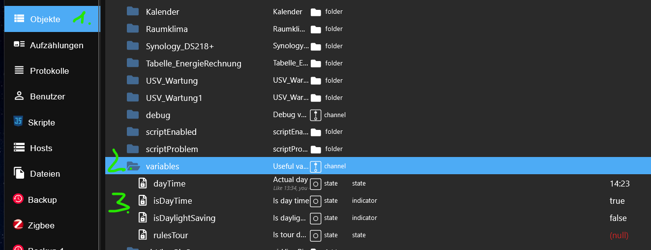

                                      • tiobb
                                        Ich bin ein absoluter newbee was Blockly angeht und JS sind für mich Böhmische Dörfer 😂
                                        einbinden
                                        Wo kommt die ID "is day time" her?
                                        • DJMarc75
                                          Wie geschrieben:
                                          • tiobb
                                            Ich kann Blockly nur in JS lesen, aber nichts hineinschreiben.
