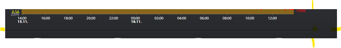

      Hallo in die Runde,

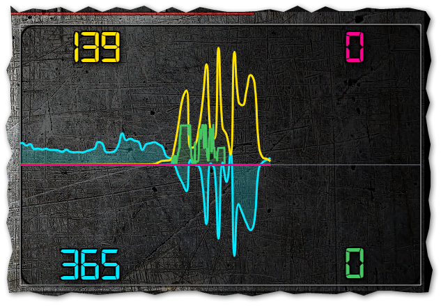

      ich habe am unteren und rechten Rand meiner Charts eine Art Rahmen mit Schatten.
      Vermutlich sehe ich den Wald vor lauter Bäumen nicht mehr - aber ich meine nirgends einen Rahmen oder Rand aktiviert zu haben.
      Könnt Ihr mir helfen?
      Anbei mal ein Bild mit einer gelben Markierung um es besser zu sehen was ich meine.

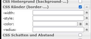

        @der-tom sagte in echarts Rahmen entfernen:
        Rahmen mit Schatten
        hier einzustellen 😉
          Der Tom @DJMarc75 last edited by
          @djmarc75
          Hallo Marc,
          Diesen Rahmen meinte ich nicht.
          Die von Dir vorgeschlagene Einstellung kannte ich.
          Ich habe mal den von Dir gemeinten Rahmen ausgemacht - vielleicht sieht man es jetzt besser was ich meine.

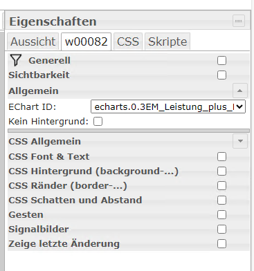

                Dann wird da wohl im Widget was eingestellt sein:
                oder Du hast da irgendein CSS am Start welches diesen Rahmen erzeugt.

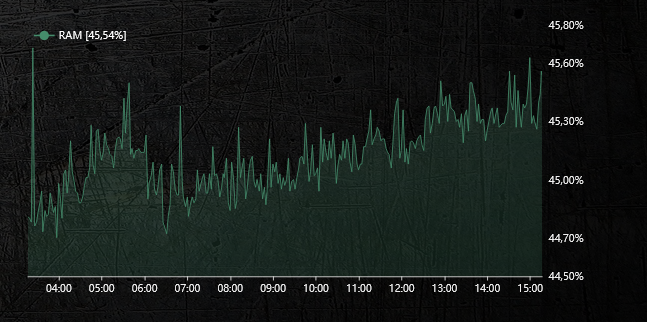

                      • BananaJoe
                        BananaJoe Most Active last edited by BananaJoe

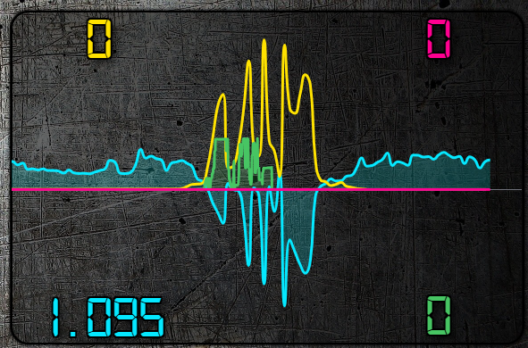

                        Ich lese hier mal gespannt mit. So ein kleiner grauer Rahmen bleibt bei mir auch immer:
                        Der schwarze Rahmen ist ein HTML dahinter. Bin gespannt ob man den weg bekommt. Ist noch VIS-1

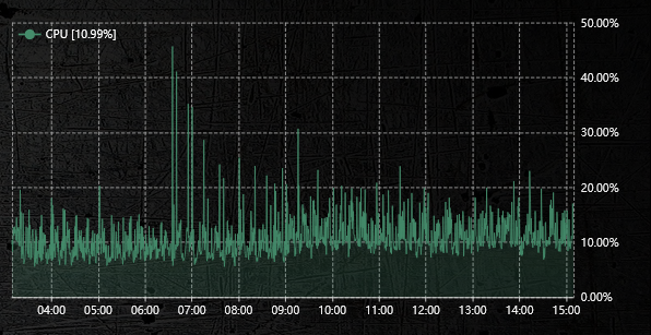

                              @bananajoe sagte in echarts Rahmen entfernen:
                              eher ein eCharts-Problem
                              kann ich beim mir so nicht feststellen
                              reines eChart ohne dahinter liegendes HTML

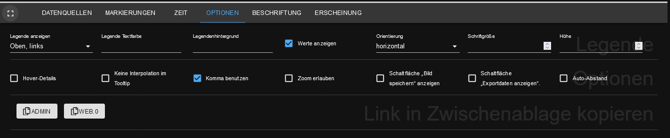

                                      • DJMarc75
                                        DJMarc75 @BananaJoe last edited by
                                        die eChart Einstellungen

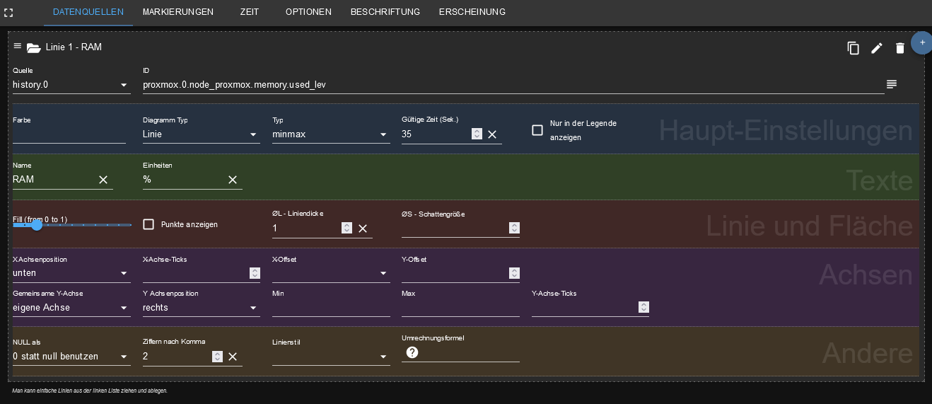

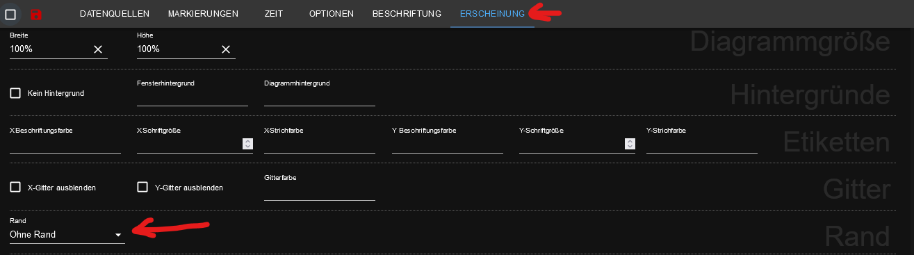

                                        ich schick Dir mal die relevanten Einstellungen in welchen ich bearbeitet hab:
