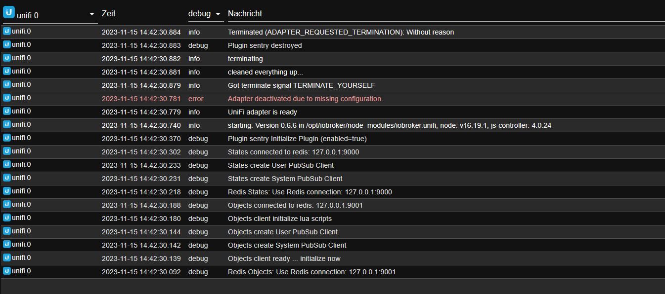

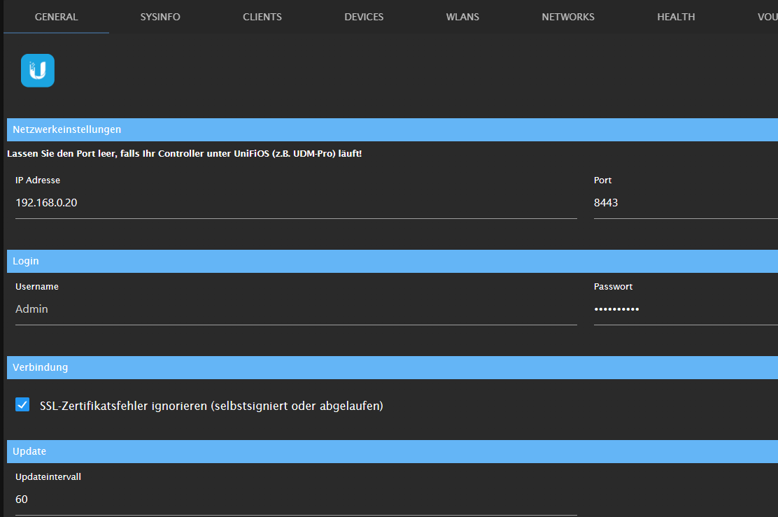

      Hallo Zusammen,
      habe mir den Adapter 0.66 heruntergeladen,
      leider bekomme ich ihn gar nicht online, bzw keine Verbindung zum Controller hergestellt.
      Der UnifyController als auch der IoBroker laufen auf dem selben Raspberry.
      Passwort und die IP/Port habe ich alles eingetragen.
      Log:
      Einstellungen:

      Nachtrag nach der Fehlerbehebung:
      Ursache: Der Vorgegeben Username "Admin" ist nicht "aktiv", sollte der Uni-Controller Username auch "Admin" sein, muss dieser nochmals eingeben werden.
      Desweiteren werden im Thread noch erklärt wie man ein aktuelle Node installiert und wie man den IoBroker auf neusten Stand hält.

        Meister Mopper @DiMe last edited by
        @dime
        Ist das der richtige Username (der Admin sieht mir doch arg grau aus)?

          lt. dem Log ist aber kein Fehler da, weder beim Login noch sonstwo.. ?
          Bitte mal den kompletten Log vom Start bis zur Fehlermeldung posten, aber nicht als Screenshot, sondern als Text in </> gesetzt...
          Vielleicht nicht lange genug gewartet, bis er alle Objekte angelegt hat.. ?

            DiMe @Guest last edited by
            @ilovegym
            Hi, hier der komplette Log.
            Über die Node-Version bin ich auch schon gestolpert.
            Habe gerade das "Lies mich" nochmals genauer durchgelesen.
            Dort wird auf eine Modul für Node hingewiesen:
            https://github.com/jens-maus/node-unifi
            Aber wie zum Kuckuck kann ich ein Nodemodul installieren.
            unifi.0
