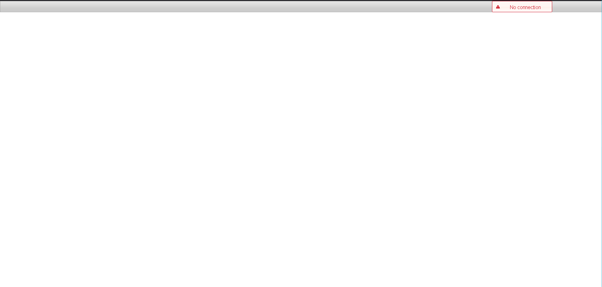

      ich bin dabei, iobroker auf einen debian 12 lxc container unter proxmox 8.x zu migrieren (produktivsystem läuft noch auf einem rpi). Das Zurückspielen des Backups hat auch wunderbar funktioniert, nur lädt der VIS Editor nicht. Sobald ich http://192.168.253.202:8082/vis/edit.html (202 ist die IP des Containers) aufrufe, erhalte ich einen No Connection Fehler:
      Die VIS Runtime (meine Visualisierungen) werden anstandslos geladen (also z.B. http://192.168.253.202:8082/vis/index.html#Start)
      Im Forum habe ich danach schon gesucht und folgendes überprüft:

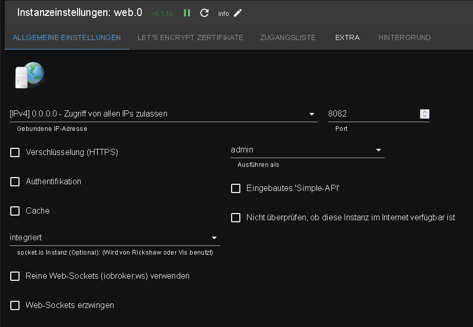

      • die web.0 Instanz hat keine SSL Verschlüsselung aktiv (hatte ich nie)
      • alle Projekte sind im ioBroker Pfad vorhanden
      • iob fix durchgeführt
      Alle anderen Adapter sind gestoppt, damit sie nicht mit meinem produktiven iob in die Quere kommen.
      Hat jemand eine Idee?

      Meister Mopper Thomas Braun 2 Replies Last reply Reply Quote 0
      • Meister Mopper
        Meister Mopper @mading last edited by
        @mading
        Das ist, glaube ich, noch immer buggy.
        Vor dem Einlesen des Backups solltest du eine Instanz von vis installieren.
          Thomas Braun Most Active @mading last edited by
          @mading sagte in iobroker nach proxmox: vis editor zeigt "no connection":
          *** nodejs is NOT correctly installed ***
          Und nodejs ist auch nicht richtig.
            mading @Meister Mopper last edited by mading
            @meister-mopper sagte in iobroker nach proxmox: vis editor zeigt "no connection":
            @mading
            Das hatte ich tatsächlich gemacht, da der erste Versuch (anderer Container) an der vis Installatin gescheitert ist. Ich habe die Instanz auch schon gelöscht.
            @Thomas-Braun ja das schaue ich mir nochmal an.
              @mading
              iob fix
              iob nodejs-update
              Genug geschaut?
                mading @Thomas Braun last edited by
                @thomas-braun 2 kinder keine zeit zu der Tageszeit
                Nachdem ich alle instanzen und adapter von vis gelöscht und vis neu installiert habe, geht der Editor wieder. Jetzt muss ich nur noch die Projekte importieren
                  Dauert 2 Minuten. Keine billigen Ausreden!
                    @thomas-braun sir, ja sir 😂
