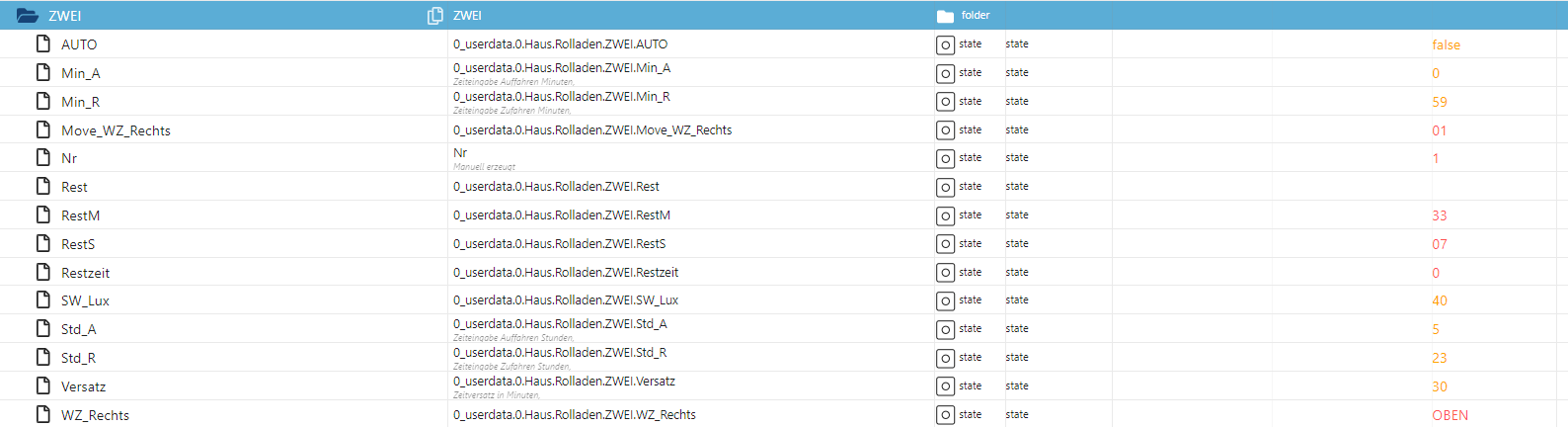

      Hallo, ich habe eine Warnmeldung in meinen Protokollen. Leider finde ich den Fehler nicht.
      Die Objektdaten des Datenpunktes sehen so aus:
        "type": "folder",
        "common": {
          "name": "ZWEI",
          "icon": ""
        "native": {
          "autocreated": "by automatic ensure logic"
        "_id": "0_userdata.0.Haus.Rolladen.ZWEI",
        "acl": {
          "object": 1636,
          "owner": "system.user.admin",
        "user": "system.user.admin",
        "ts": 1700146135151
      Soweit nix auffälliges, was die Warn-Meldung produzieren könnte.
      Sieht jemand mehr, oder sollte ich woanders suchen?
      Michael

            ticaki Developer @michihorn last edited by
            @michihorn
            genau das ist es. 🙂 Irgendwas schreibt in diesen Folder.

              • DJMarc75
                DJMarc75 @michihorn last edited by
                @michihorn sagte in Gelöst: warn: is missing the required property "common.type":
                Fehler gefunden
                Und der Sinn eines Forums ist dass Du den gefundenen "Fehler" postest, damit andere Suchende fündig werden 😉
                  michihorn @DJMarc75 last edited by michihorn
                  @djmarc75Danke für den Hinweis, hatte ich versäumt 😊
                  Habe beim Kopieren den Datenpunkt vergessen anzugeben, siehe dazu in den beiden Darstellungen die 3. Zeile
                  Der fehlende DP heißt Rest.
                  Fehlerhaft:
                          setState("0_userdata.0.Haus.Rolladen.ZWEI.RestS", (('00' + h).slice(-2)));
                          setState("0_userdata.0.Haus.Rolladen.ZWEI.RestM", (('00' + m).slice(-2)));
                          setState("0_userdata.0.Haus.Rolladen.ZWEI.", "Rollo ZWEI Runter: " + restzeit, true);
                  Ohne Fehler:
                          setState("0_userdata.0.Haus.Rolladen.ZWEI.Rest", "Rollo ZWEI Runter: " + restzeit, true);
