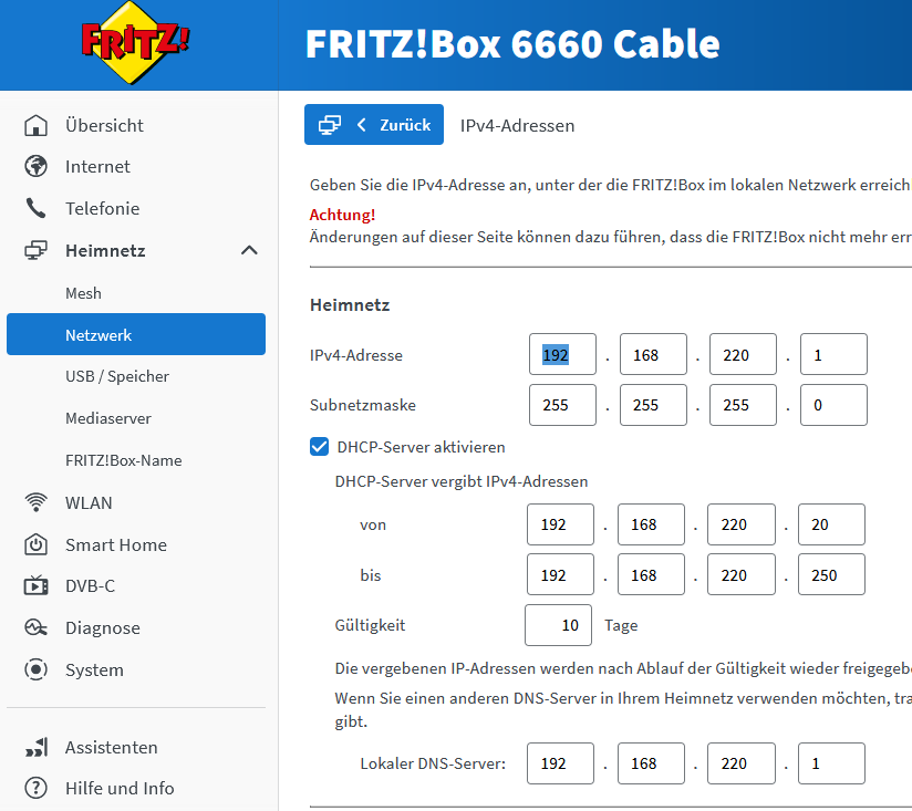

                                In der Fritzbox ist der lokale DNS Server auf ihre eigene Adresse gesetzt: 192.168.220.1 - und natürlich, dass DNS-Server des Internet-Anbieters genutzt werden sollen.

                                          @wrod
                                          Da muss natürlich die IP des DNS-Servers rein.
                                          Hast du da irgendwas in deinem Netzwerk seltsam eingestellt?
                                          Denn ich verstehe auch nicht so ganz, was du damit sagen willst:
                                          R W 2 Replies Last reply Reply Quote 0
                                            RoccoNaut @Thomas Braun last edited by RoccoNaut

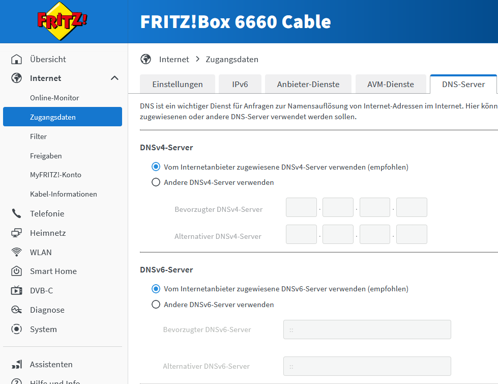

                                            @thomas-braun man kann in der FB einen lokalen DNS Server eintragen, wenn man einen im Netzwerk hat. Aber da die IP der FB eintragen ist irgendwie komisch.
                                            (Kenne aber die Standard Konfig der FB nicht, nutze ich seit Jahren nicht mehr)
                                            Den lokalen DNS würde ich in der FB mal deaktivieren. Und den DNS des ISP würde ich auch mal "überdenken", aber das ist ein anderes Thema.
